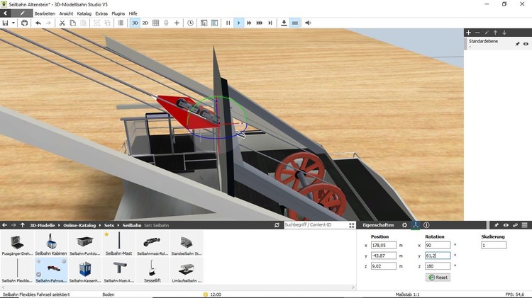

metallix Geschrieben 18. August 2019 Teilen Geschrieben 18. August 2019 Am 13.8.2019 um 10:06 schrieb Andy: Fahrseil: Hast Du'ne Idee? Ich noch nicht! Gruß Andy Hi Andy Hab's heraus gefunden, nehme abba an das das fuer einige cracks nix neues sein duerfte. Also: es sieht so aus das sobald etwas gebogenes, oda auch gruppen mit bereits rotierten bordmitteln, um mehr als eine achse rotiert werden soll, der tanz beginnt. Mit etwas geduld bekommt man es am gizmo manchmal hin, meist abba nur angenaehert. versucht man es unterdessen mit numerischer eingabe springt das teil irgendwie, irgendwo hin und alle drei winkelwerte gehen gaga. Das kann alles vermieden werden wenn man z.b.das Fahrseil komplett (am boden) liegend konfiguriert und anschliessend einen wuerfel oda ein anderes bordmittel, parallel zur platte, und mittig oder buendig am bauteil, dazu stellt. Das bauteil (oada eine gruppe) anschliessend mit dem wuerfel verbinden und danach den wuerfel in den oda auch die gewuenschten winkel fuer das teil rotieren...... Cheers Tom Link zu diesem Kommentar Auf anderen Seiten teilen More sharing options...
Andy Geschrieben 18. August 2019 Autor Teilen Geschrieben 18. August 2019 Ja, auf den verknüpften-Würfel-Trick bin ich auch schon gekommen. Noch besser: eine Gruppe bauen, dann dreht's sich auch besser! Aber ich bin am überlegen, wie ich ein Objekt hinkriege, das praktisch ein 'persönlicher Gizmo' ist. Ich weiß nur noch nicht, wie man's bedienen kann. Link zu diesem Kommentar Auf anderen Seiten teilen More sharing options...

Roter Brummer Geschrieben 18. August 2019 Teilen Geschrieben 18. August 2019 Man kann sich das ganze Gedöns mit der Rotation des Seils auch sparen, wenn man im 3D-Modelleditor für das Seil bei Rotation - y - 90 eingibt. Nicht wundern, wenn beim nächsten Öffnen des Editors da -89,98 steht; es stimmt trotzdem. Jetzt kann ich das Seil schön in Schwüngen verlegen und Seilbahn-Fahrwerk + Seilklemmen sitzen automatisch richtig. HG Brummi Link zu diesem Kommentar Auf anderen Seiten teilen More sharing options...
Andy Geschrieben 18. August 2019 Autor Teilen Geschrieben 18. August 2019 Oh wie wahr! Nicht nur das, neuerdings kann man ja sogar die Anfangssteigung von 28,8 mit eingeben. Das vergißt man nur schnell, weil man damit zu selten arbeitet. Trotzdem, das geöffnete Dach und der Andockpunkt sind praktisch. Link zu diesem Kommentar Auf anderen Seiten teilen More sharing options...
