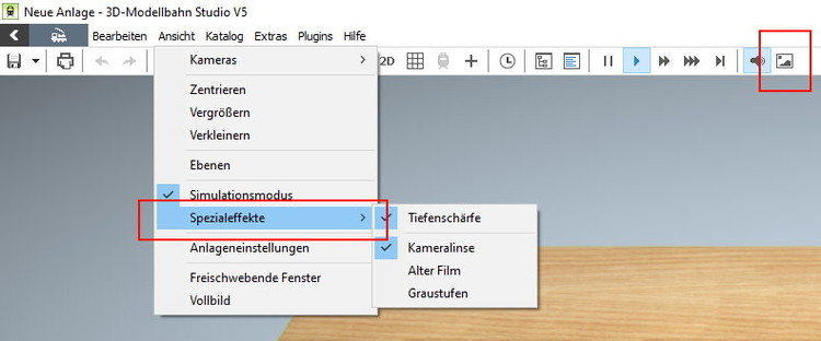

Neo Geschrieben 29. August 2019 Geschrieben 29. August 2019 Hallo Michael, hast du im Simulationsmodus Spezialeffekte aktiviert, wie z.B. den Tiefenschärfe-Effekt? Viele Grüße, Neo
Tesla Geschrieben 29. August 2019 Autor Geschrieben 29. August 2019 vor 26 Minuten schrieb Neo: Hallo Michael, hast du im Simulationsmodus Spezialeffekte aktiviert, wie z.B. den Tiefenschärfe-Effekt? Viele Grüße, Neo Hallo Neo, habe ich schon mal gesehen, diese Einstellungen, finde sie aber nicht Hab, denke ich, alles durchgesucht. Grüße, Michael
Neo Geschrieben 29. August 2019 Geschrieben 29. August 2019 Hallo Michael, die Effekte findest du im Menü Ansicht, sobald du den Simulationsmodus aktiviert hast. Viele Grüße, Neo
Tesla Geschrieben 29. August 2019 Autor Geschrieben 29. August 2019 Hallo Neo, hatte im Bearbeitungsmodus gesucht und bin natürlich nicht fündig geworden, das war also der Fehler. Habe die Effekte heraus genommen, nun ist die FPS-Rate in beiden Modi konstant. Danke für Deine Hilfe! Viele Grüße, Michael
