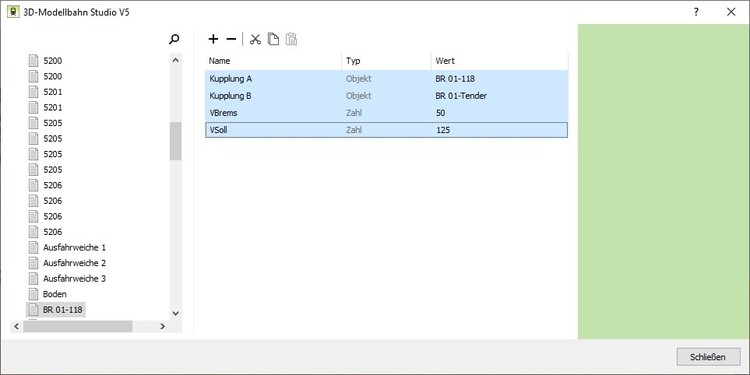

Timba Geschrieben 18. September 2019 Geschrieben 18. September 2019 (bearbeitet) Hallo, kann mir mal jemand erklären, welcher Sinn/Nutzen hinter der Kopiertaste bei den Variablen steht? Irgendwie habe ich bisher keinen entdeckt. Kopieren und Einfügen funzt nicht, wäre ja auch unlogisch, dieselbe Variable doppelt zu besitzen. Den Inhalt in ein externes Programm kopieren geht auch nicht. Also wofür ist das Ding da? Vielleicht verbirgt sich ja dahinter ein Feature, das mir die Arbeit wahnsinnig erleichtert und ich weiß es nicht. Also bitte, erleuchtet mich. Bearbeitet 18. September 2019 von Timba
BahnLand Geschrieben 18. September 2019 Geschrieben 18. September 2019 Halli @Timba, angenommen, Du möchtest Deinen Triebfahrzeugen eine ganze Reihe von Objektvariablen zuweisen, die bei allen Triebfahrzeugen vorhanden sein sollen und möglicherweise sogar gleiche Werte aufweisen. Dann brauchst Du diese Objektvariablen nur bei einem Triebfahrzeug explizit anlegen, kannst sie dann kopieren und bei einem andern Triebfahrzeug einfügen. Danach brauchst Du gegebenenfalls nur noch deren Inhalte anpassen. Beispiel: Ich hatte einmal ein Kopfbahnhofbeispiel gebaut, bei dem Züge mit unterschiedlichen "Triebfahrzeug-Konfigurationen" einfahren, deren Geschwindigkeiten genauso wie die im Kopfbahnhof zu deaktivierenden Kupplungen bei jedem Fahrzeug als Objektvariablen hinterlegt sind. Angenommen, diese seien bei der Dampflok "BR 01-118" explizit definiert worden. Dann kann man sie hier alle zusammen in die Zwischenablage kopieren, ohne das Bearbeitungsfenster verlassen zu müssen ein anderes Triebfahrzeug auswählen ... ... (hier "BR 218") und dort einfügen. Es werden dann zwar die Werte für die Dampflok mit eingefügt, aber diese rechts abzuändern geht deutlich schneller, als das Bearbeitungsfenster für jedes Triebfahrzeg separat zu öffnen und dann alle Objetvariablen neu von Hand einzugeben. Außerdem ist diese Methode weniger anfällig für Tippfehler. Viele Grüße BahnLand
Timba Geschrieben 18. September 2019 Autor Geschrieben 18. September 2019 Hi BahnLand, für Objektvariablen ist das einleuchtend und ich erinnere mich, dass wir vor ein paar Tagen schon diesen Punkt behandelt haben. Aber welchen Nutzen hat es bei Modulvariablen? Wenn ich in der EV links oben "Variablen" aufrufe, erscheinen ja ausschließlich Modulvariablen in der Liste und oben drüber die Icons, die ich in meinem Screenshot zeige. An der Stelle macht das doch keinen Sinn, oder doch? Womöglich stehen die Icons nur da, weil Objekt- und Modulvariablen gleich verwaltet werden oder so. Keine Ahnung.

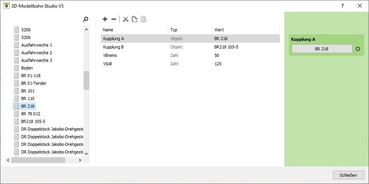

Neo Geschrieben 18. September 2019 Geschrieben 18. September 2019 Hallo, vor 47 Minuten schrieb Timba: An der Stelle macht das doch keinen Sinn, oder doch? es gibt auch den Bedarf, Variablen zwischen verschiedenen Modulen zu kopieren, oder zwischen Modulen und Objekten. Viele Grüße, Neo
Timba Geschrieben 18. September 2019 Autor Geschrieben 18. September 2019 vor 4 Minuten schrieb Neo: es gibt auch den Bedarf, Variablen zwischen verschiedenen Modulen zu kopieren, oder zwischen Modulen und Objekten. Ja, aber wie soll das gehen? Ich habe es versucht und das Ergebnis war nix. Außerdem stehen bei mir die Modulvariablen alle in einer einzigen Liste. Da ist nix von Modul zu Modul kopieren. Mache ich was falsch? -grübel-
Neo Geschrieben 18. September 2019 Geschrieben 18. September 2019 Hallo Timba, jedes Modul besitzt eine eigene Liste von Variablen. Stelle sicher, dass das richtige Modul selektiert ist, wenn du eine Variable erstellst und bedenke, dass die Variablenliste eines Moduls erst sichtbar wird, wenn mindestens eine Modulvariable existiert. Viele Grüße, Neo

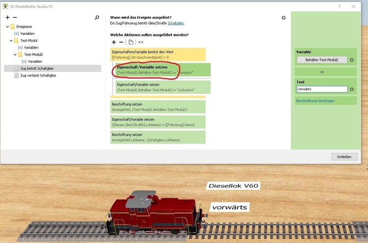

wopitir Geschrieben 20. September 2019 Geschrieben 20. September 2019 Hallo, wann macht es Sinn eine Variable über die EV mit Aktion "Variable löschen" komplett zu löschen? Ist sie dann von der Anlage weg, oder nur versteckt? Im Ereignis-Protokoll wird sie auf Null gesetzt. Kann ich in der grafischen EV prüfen ob eine Variable angelegt ist, wenn ja, wie? Gibt es ein Fenster das alle Variablen auflistet? fragt Wolfgang
Timba Geschrieben 20. September 2019 Autor Geschrieben 20. September 2019 (bearbeitet) Moin Wolfgang, wie kommst du darauf, dass eine gelöschte Variable im Ereignisprotokoll auf Null gesetzt ist? Habe das gerade probiert - bei mir ist eine gelöschte Variable komplett weg. Auch im Ereignisprotokoll. Ich denke mal, sie ist komplett weg und nicht nur versteckt. Sinn macht es immer, eine nicht mehr gebrauchte Variable zu löschen, denn es dient der Übersicht und schützt vor Verwechslungsgefahr. Für den Speicher spielt es keine Rolle, nehme ich an, der ist garantiert groß genug. Bearbeitet 20. September 2019 von Timba Tippfehler
Timba Geschrieben 20. September 2019 Autor Geschrieben 20. September 2019 Ach, noch was: vor 50 Minuten schrieb wopitir: Gibt es ein Fenster das alle Variablen auflistet? Ja, in der EV. Wenn du da "Variablen" auswählst werden dir alle Variablen des übergeordneten Ereignismoduls aufgelistet.
wopitir Geschrieben 20. September 2019 Geschrieben 20. September 2019 Hallo Timba, vor 2 Stunden schrieb Timba: wie kommst du darauf, dass eine gelöschte Variable im Ereignisprotokoll auf Null gesetzt ist? Ich habe in meinem Versuch mit einer Aktion "Variable löschen" eine Variable gelöscht. Den Aktionsablauf habe ich mit der Ereignis-Protokolliern verfolgt. Als das Ereignis "Variable löschen" ausgelöst wurde, stand nach -> der Variablenname, Null. Es könnte ja sein dass das Programm alle Null-Variablen nur ausblendet. Deshalb auch die Frage nach einer Liste in der alle in der Anlage angelegten Variablennamen (egal ob aktiv oder inaktiv) angezeigt werden. Gruß Wolfgang
Neo Geschrieben 20. September 2019 Geschrieben 20. September 2019 Hallo Wolfgang, man muss hier unterscheiden zwischen einfachen Variablen (Boolean, Zahlen, Texte...) und Variablen, die Referenzen enthalten (Objekte, Ereignisse). Wird eine Variable gelöscht, dann wird ihr nil zugewiesen, ein Lua-Wert, der aussagt, dass die Variable keinen Wert enthält. Im Normalfall werden die Variablen daher einfach gelöscht. Bei Variablen, die aber Objekte referenzieren, kann bei einem nil nicht unterschieden werden, ob der Nutzer die Variable löschen wollte oder den gültigen Wert "keine Referenz" setzen wollte. Lua (und das Studio) unterscheiden nicht zwischen "leer" und "keine Referenz". Aus diesem Grund bleibt die Variable in diesem Fall erhalten, wird aber auf einen leeren Wert gesetzt. Viele Grüße, Neo
Timba Geschrieben 20. September 2019 Autor Geschrieben 20. September 2019 (bearbeitet) vor 3 Stunden schrieb Neo: Bei Variablen, die aber Objekte referenzieren, kann bei einem nil nicht unterschieden werden, ob der Nutzer die Variable löschen wollte oder den gültigen Wert "keine Referenz" setzen wollte. Lua (und das Studio) unterscheiden nicht zwischen "leer" und "keine Referenz". Aus diesem Grund bleibt die Variable in diesem Fall erhalten, wird aber auf einen leeren Wert gesetzt. Hallo @Neo dazu ist mir gerade ein merkwürdigen Phänomen untergekommen. Sobald eine Variable des Typs "Zeit" eingerichtet wurde fängt das Ereignisprotokoll bereits an laufend "Zeitpunkt erreicht" runterzurattern, auch wenn der Variablen noch gar kein Wert zugewiesen wurde. Löschen der Variable beendet das nicht. Es bleibt für immer und ewig, außer man beginnt eine neue Anlage. Ich kann nur vermuten, dass mit der Einstellung auf den Typ "Zeit" bereits besagte Referenz auf die Anlagenzeit hergestellt wurde und nicht wieder zu löschen ist. Habe ich recht damit? Bisschen nervig ist das schon, aber vermutlich nicht zu ändern. Wobei ich an der Stelle gleich noch einen Verbesserungsvorschlag einschieben kann. Wollte man im Ereignisprotokoll aus irgendeinem Grund zwar alles sehen, aber eine Kategorie nervt sehr, z.B. das gerade erwähnte "Zeitpunkt erreicht" oder ich will gar nicht wissen, welche der 2.000 Schienen gerade betreten oder verlassen wurde, aber alles andere will ich haben, dann heißt das, Klick Filter-Icon, Klick Nach Ereignissen filtern, Klick Ereigniskategorie wählen, und wieder von vorne, Klick Filter-Icon, Klick Nach Ereignissen filtern, Klick Ereigniskategorie wählen, usw. usw., ganze 13 mal. Gibt es dafür keine andere Lösung? Irgendwie nach Art der Mehrfachselektion bei Objektauswahl? Wenn wenigstens dieses Dialogfenster stehen bliebe bis der Nutzer seine Wahl vollständig getroffen hat und man nicht jedesmal aufs Neue den ganzen Weg dahin durchklicken müsste, dann wäre das schon eine deutliche Verbesserung des Arbeitsflusses. Bearbeitet 20. September 2019 von Timba
Neo Geschrieben 20. September 2019 Geschrieben 20. September 2019 Hallo Timba, die Einträge "Zeitpunkt erreicht" haben nichts mit einer Variable zu tun, sondern mit der Simulationszeit. Wenn du die Simulationszeit auf Virtuell oder Echtzeit einstellst, wird jede Minute (der Simulationszeit) ein Ereignis "Zeitpunkt erreicht" ausgelöst. Das ist sinnvoll, um z.B. die Simulationszeit in einem Beschriftungsfeld anzuzeigen oder generisch auf eine bestimmte Zeit zu reagieren. Ich stimme dir aber zu, dass die Ereignisprotokollierung dadurch schnell unübersichtlich werden kann. Ich werde mir hier für das nächste Update eine Verbesserung einfallen lassen. Womöglich braucht es gar keine Protokollierung der Zeitänderung, die aktuelle Zeit ist ja auch jederzeit in der Statusleiste sichtbar. Auch die Filterung von Ereignissen werde ich mit dem nächsten Update vereinfachen. Viele Grüße, Neo
