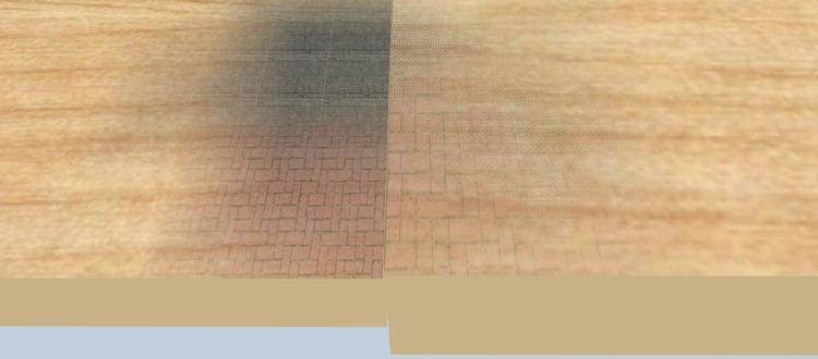

1. Anlage in Spur N, Bodenplatte hat Skalierung 1.839.
Bitte auf die Rastergröße achten.
2. Neue Bodenplatte einfügen, diese hat Skalierung 1.
Rastergröße steht auf 10mm.
3. Ursprüngliche Bodenplatte auf 1 skalieren.
Die Rastergröße springt auf einen Wert, den es eigentlich gar nicht geben kann.
Fazit: Mit dieser Rastergröße kann keine vernünftige Texturierung mehr möglich sein. Also immer die Rastergröße im Auge behalten.
Hallo @Roter Brummer, Spur N-Anlage. Wir halten das Raster mal generell auf 10 mm fest. Eine Bodenplatte mit Skalierung 1,839 kriegt man von der Textur her nun nicht mehr gedeckt (auch die 'Setup'-Platte nicht! Nimm mal Gelände Schnee 1, Pinselgröße 100 mm, Verlauf 75%. Deckkraft 100%).
Es nutzt Dir auch nichts, wenn Du sie anschließend wieder auf Skalierung 1 runterziehst. Das bereits Gesprühte erhält nicht die Deckkraft eines nunmehr frisch Gesprühten.
Bei einem einzigen Sprühklick sieht man es extrem!
Du kannst den Pinsel auf der 1,839-Platte in der Größe auch verdoppeln. Das hilft nicht.
Da ist irgendwas.

Meine Vermutung ist, dass Verlauf mit der Platte zusammen ebenfalls skaliert wird. Während bei Skalierung 1 der Verlauf vom Rand zur Mitte des Pinsels kontinuiertlich zunimmt und in der Mitte deckt, reicht die Distanz bei Skalierung 1,839 nicht und der Pinsel hat in der Mitte maximal 50% Deckkraft. So ähnlich wird es sein.

okay, bei Verlauf = 0 habe ich immer eine starke Deckkraft, aber wenn der Verlauf bei beiden Platten auf 75 steht, sollte auch die Deckkraft identisch sein.
Wenn ich in N-Spur plane, hat alles die Skalierung 1, auch die Bodenplatte. Die Skalierung 1,839 stellt sich erst bei der Bodenplatte automatisch um, wenn ich deren Maße ändern möchte. Wenn ich dann die Skalierung wieder ändere, verstellen sich auch wieder die Maße. Das Problem ist, dass die Texturen bei der größeren Skalierung nicht mehr im Größenverhältnis zur Gesamtansicht passen, was ja logisch ist, denn H0 Gewegplatten passen nicht auf einen N-Spur-Bahnsteig.
Gruß, Berlioz
Das trifft meine Versuche. Eine Lösung wäre, die Bodenplatte direkt in der Größe zu ändern, wenn Du sie auf die Platte ziehst (und wenn Du die Größe nicht wirklich änderst, Hauptsache der Anpassungsprozess wird durchlaufen). Dann mußt Du an der Skalierung später nichts mehr ändern.
Ja Timba, Dein Post war wichtig. Ich hätte nicht gedacht, dass es ausgerechnet der Verlauf ist, der skalierungsabhängig ist. Ist aber der springende Punkt.
Hab etwas rumprobiert und neue Anlagen gestartet. In H0 scheint dieses Problem nicht aufzutreten. Wenn ich da die Maße der Bodenplatte geändert habe, blieb die Skalierung bei 1.
...aber was passiert, wenn eine Bodenplatte aus einer N-Anlage eingefügt wird? Selbst wenn's gut geht, darfst Du die Größe der Platte dann möglichst nicht mehr ändern.
hehe, keine Bodenplatte, kein Problem :D
Wir haben eben auch festgestellt, dass für die Seitenwände immer gilt: Höhe = Dicke * Skalierung. Wobei man eher Höhe = Dicke erwartet.
