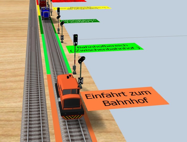

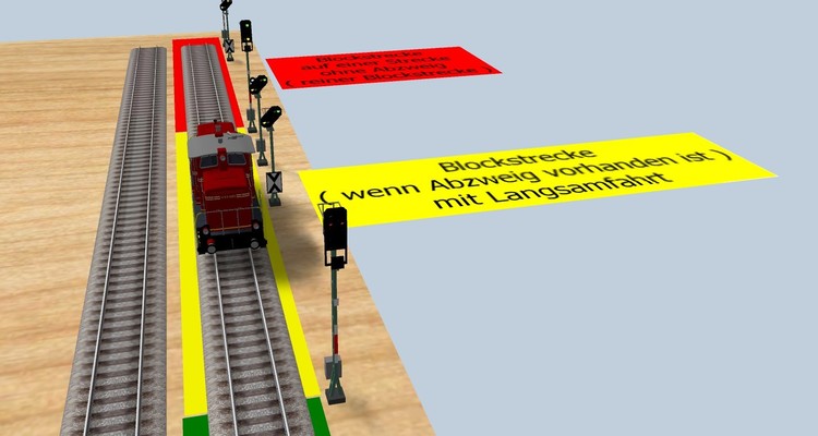

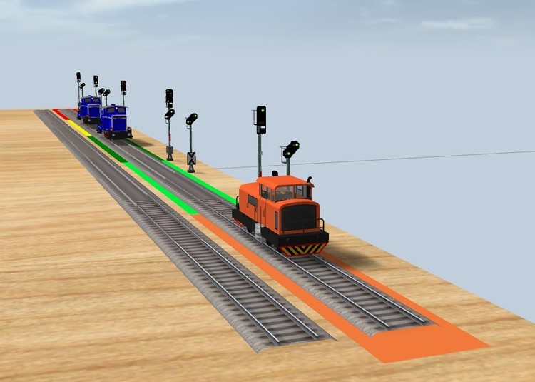

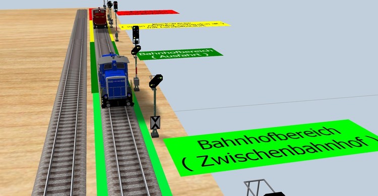

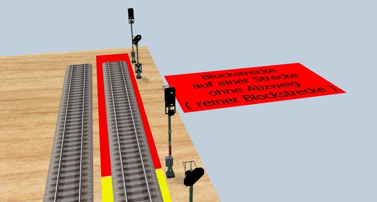

Generell sind Signale ( also Signal zu Signal ) Blockabschnitte . Wie Götz es schon sagt sind die einfachen Signalbegriffe ohne Langsamfahrt ( reine Blöcke ) .
Es gibt bei kleinen Blockabschnitte auch Langsamfahrt ( das bedeutet wiederum , das ein Nachfolgezug hinter Ihm liegend , bis  Hauptsignal fahren kann ) .
Hier mal ein Gesamtbild von mehrere Bereiche in Blockbereiche ....siehe Bild oben .
Achtung ! Die Vorsignale stehen nicht richtig auf ihre Positionen ( nur Darstellung ) .
Es soll nur festgehalten werden in welchen Bereiche die Signale stehen .
Jeder Bereich habe ich eine farbliche Untergrund gegeben zur Erkennung , wann ein bereich beginnt und endet .
Theorie Unterricht der DB in Köln Signaltechnik ! Hier war nur eine Erklärung kurz gegeben , die Ausbildung ist oder sind in anderen Städten .
Vor jedem Bahnhof kommt eine Einfahrtbereich ( oranger Untergrund ) .
Signalbegriffe :
Halt ; Fahrt ( Freie Fahrt ) oder Halt erwarten - ggf. Zs1 ; bzw . Zp 9 ( Geschwindigkeitsanzeige )
Größere Bahnhöfe ( Hauptbahnhof ) sind meist in Bereiche nochmal aufgeteilt , man nennt dies Zwischenbahnhof ( Teilabschnitte ) .
Der hellgrüne Bereich wär ein Zwischenbahnhof , muss aber nicht immer vorhanden sein ( nur bei große Bahnhöfe ) .
Der dunkelgrüne Bereich ist der Bahnhof oder hier als Bahnhofsausfahrt . Bei einem Zwischenbahnhof befindet sich noch ein Vorsignal ( leuchtet nur , wenn das Hauptsignal am gleichen Mast nicht auf Halt steht ) .
Hier sind auch mehrere Signalbegriffe möglich ( wenn eine Ausweichstelle ( Weichenbereich ) gegeben ist ) oder zur einen Abzweigpunkt ( gelber Untergrund ) .
Nach der Ausfahrtbereich des Bahnhofs folgt meist einen Streckenblock oder gegeben falls ein Block mit wieder einem Abzweig .
Kommt doch noch ein Abzweig vor , ist hier auch eine Langsamfahrt möglich ( Signal grün/gelb ) .
Bei nur einer Strecke ( Blockbereich ohne Abzweig ) kommt direkt das reine Blocksignal ( hier fehlt das gelbeorange Licht " Langsamfahrt " )
Ist kein Abzweig vorhanden , also nur eine Verbindung zur nächsten Block ( Strecke oder Einfahrtsignal ) , ist das ein reiner Block ( hier wird ein Blocksignal mit zwei Begriffe verwendet , roter Untergrund ) .
In Bahnhöfe sind die Blöcke kleiner als auf freier Strecke und bei freier Strecke ist immer ein Blockabschnitt frei .
" besetzt - frei - besetzt "
Hoffe ich hab es gut vermitteln können mit den Signalbereiche der DB .
Vielen Dank und viele Grüße
Vermerk In den Bilder hab ich jetzt keine Weichen eingebaut , sollte man aber schon wissen nach meiner Erklärung .

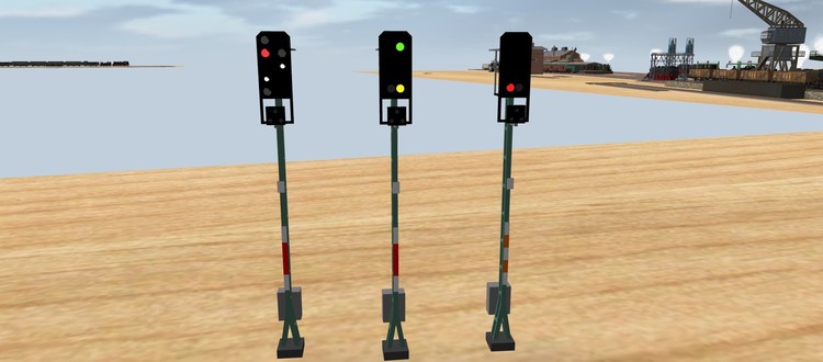

Moin @Timba,
in Bezug auf Signalbilder bin ich leider auch nicht die hellste Leuchte, aber mir scheinen in obigen Antworten ein paar Dinge durcheinander zu geraten.
Meine Meinung: (v.l.) Hauptsperrsignal, Sh1 zeigend (Zughalt, Rangierfahrt frei, 25 km/h max.), daher auch die zweite rote Leuchte (wenn beide rote Leuchten, dann HP00 - man beachte die doppel-00). Dann Hauptsignal, Hp2 zeigend (Langsamfahrt, 40 km/h max., wobei heute dieses Signalbild bis zu, durch Geschwindigkeitsanzeiger - Zs3, Licht oder Blech - verordnete, 60 km/h angezeigt wird). Nun - ganz rechts - das Blocksignal, Hp0 (eine 0 - Zug halt) zeigend. und für den Zugführer im MBS an der anderen Mastkennung erkennbar.
Die Mastkennung gibt aber eigentlich nur Aufschluss über das Verhalten des Zugführers bei Signalausfall. Man sollte schon darüber nachdenken, ob z.B. ein Zug aus der Gegenrichtung auf einen zukommen  kann oder nicht.
Die o.g. Zp-Signale stehen, bzw. hängen in Bahnhöfen und beziehen sich auf Bremsproben und Abfahrten. Dies sind tolle Dinge zur Bereicherung einer Modellbahn. Wenn ein Siganl auf Hp1 oder Hp2 springt bedeutet dies nur, dass der Fahrtweg freigegeben ist. Ein Zug benötigt ein zusätzliches Abfahrtsignal: Pfeife, Kelle oder Zp9.
Das ist das, was mir dazu einfällt. Ich bitte um Ergänzung und Verbesserung!
Höflichst grinsend, Berlioz

Der Unterschied an den Bahnhofsausfahrten zu den Signale ist der ,
dass sie zwei Rote Lampen haben ( gilt nur bei Licht-Signale der Baureihe 1969 ) .
Bei den neuen Signale heute , die Ks-Signale gibt es dieses Signalbild nicht mehr .
Der Hauptgrund ist der mit den zwei roten Lampen , das es von dem Sperrsignal ( Rangierfahrten ) abgeleitet wurde/wird .
Mittlerweile sind auch diese nur noch mit einer Lampe aktiv , die rechte brennt dann nicht - hierüber müsste ich dann aber ein Foto machen vom Bahnhof ( Güter bzw. Betriebshof " Köln " ) .
Rangierfahrten liegen zwischen Schritt-Tempo ( 15km/h ) bis max. 40 km/h . Liegt die Geschwindigkeit höher als 40 km/h ist es schon eine Transportfahrt , das als Regelverkehr schon zählt - Info aus und vom Lokführerausbildung . Jedes Bundesland hat so eine Einrichtung der Ausbildung für Lok-/Triebwagenführer . Es darf nur das Fahrzeug auf Schienen gefahren werden , in der man eine Ausbildung und Zuweisung erhalten hat .
Im kommen ist heute mehr der Triebwagenführer ( Loks werden es in Zukunft dann nicht mehr so stark vertrieben sein oder werden es nicht mehr geben ) .  Stellwerke werden immer mehr auf elektronische Art ( automatische Vorgänge ) verbreitet .
Das schliesst alles ein wie Fahrwege , Weichen , Signale und vieles mehr . Man testet schon an personallosen Zugtransporte - das dann auch das vollautomatisch ablaufen wird - noch sind die Menschen immer im Spiel .
Möglich macht das nur die Digitalisierung - eine automatische Steuerung . Wir ältere werden es wohl nicht mehr erleben , aber unsere Kinder oder deren Kinder mit Sicherheit . Solche Lehrgänge sind nicht schlecht von der DB oder andere Unternehmer , manchmal  sind auch Tag der offene Tür bei Unternehmer im Jahr gegeben . Das lohnt sich auf jeden Fall mal mit zu machen .
Ausbildungs- Portale im Internet sind aus Sicherheit gesperrt für die Öffentlichkeit - logisch .
Berlioz hat das wichtigste auch schon oben beschrieben !
Zu den Ks-Signale ( noch nicht im Katalog vorhanden ) .
Langsam Fahrt mit oder ohne Geschwindigkeitanzeige blinkt die grüne Lampe am Hauptsignal , wobei eines Vorsignal eine gelbe Lampe leuchtet .
Es gibt auch hierbei eine Sonderheit ( Kompakt-Signale ) , die können als Vorsignal oder auch als Hauptsignal genutzt werden .
Mastschilder an Signale dienen nur bei aus gefallenden Lichtsignale ( Stromausfall ggf. Störung ) .
Ist ein Signal ausgefallen muss der Fahrdientleiter benachrichtigt werden , der Lok-/Triebwagenführer darf bis an das Hauptsignal fahren  und weitere Anweisung folgen vom Fahrdiensleiter .

Moin Hans, da kannst Du recht haben. Die beiden roten Lampen verdeutlichen: Zughalt UND keine Rangierfahrt.
vor 3 Stunden schrieb h.w.stein-info:
Da bin ich mir nicht so sicher. Bei dem Minimalismus der Bahn stellen die bestimmt kein Hauptsperrsignal an einem Bahnsteiggleis auf, auf dem kein Rangierbetrieb vorgesehen ist.
Am 30.9.2019 um 11:23 schrieb Roter Brummer:
Moin Brummi, wenn ich das richtig sehe, zeigt aber Dein Link ein Blocksignal mit Mastschild "weiß-rot-weiß". Diese Farbgebung haben im MBS die Hauptsignale, das MBS-Blocksignal hingegen "weiß-rot-weiß-rot-weiß", aber ich gehe mal davon aus, das die beiden Mastschilder die gleiche Bedeutung haben.
Gruß, Berlioz
vor 11 Minuten schrieb Berlioz:
Das ist richtig. Hauptsperrsignale werden nur an den Gleisen aufgestellt, von denen auch Rangierfahrten ausgehen können. Ansonsten werden dort Hauptsignale aufgestellt.

Hallo Brummi,
das ging schnell, aber das MBS-Blocksignal trägt "weiß-rot-weiß-rot-weiß". Vielleicht gibt es dieses Mastschild ja im Original gar nicht. Würde mich auch nicht stören, bin nur irritiert. Oder ich hab da immer noch was nicht verstanden.
Gruß, Berlioz
Also für mich ist das so zwischen orange und gelb. Kann ich aber ändern.
Danke, aber meinetwegen brauchst Du das nicht zu ändern.
Du hast recht, das ist wirklich heller oder gelblicher als das andere Mastschild. Ist mir vorher nie aufgefallen.
Viele Grüße, Berlioz

Nachtrag:
Ich hatte noch vergessen anzumerken, dass die Funktion "Verbinden mit" bei den KS-Signalen nur in ganz wenigen Fällen möglich ist. Davon betroffen sind dann auch die Bausteine des Gleisbildstellpultes. Von daher muss in fast allen Fällen die EV hinzugezogen werden.
Hallo Hans,
das KS-Signal-System ist schon interessant, immerhin wurde es ja für's große Original gebaut und wird betrieben.
Ich hab mich, weil allgemein an Signalsystemen interessiert, mal etwas eingelesen. Fazit: sehr komplex! Ich selbst befasse mich seit Jahrzehnten mit Bahnen und natürlich auch mit Signalen. Dennoch gibt es immer wieder offene Fragen. Ich befürchte, dass das KS-System nicht nur für mich den Rahmen des Machbaren sprengen würde.
Gruß, Berlioz
