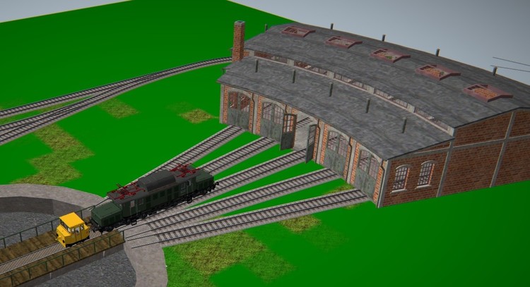

RoniHB Geschrieben 17. November 2019 Geschrieben 17. November 2019 Hallo zusammen, hier mal meine Lösung: Gruß aus Bremen Ronald
