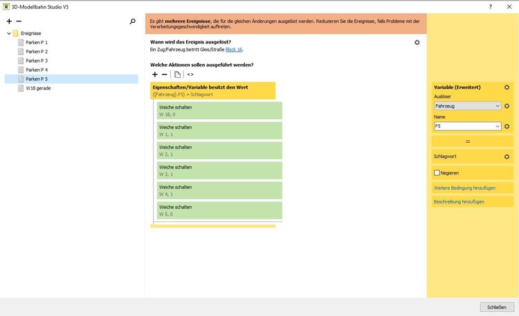

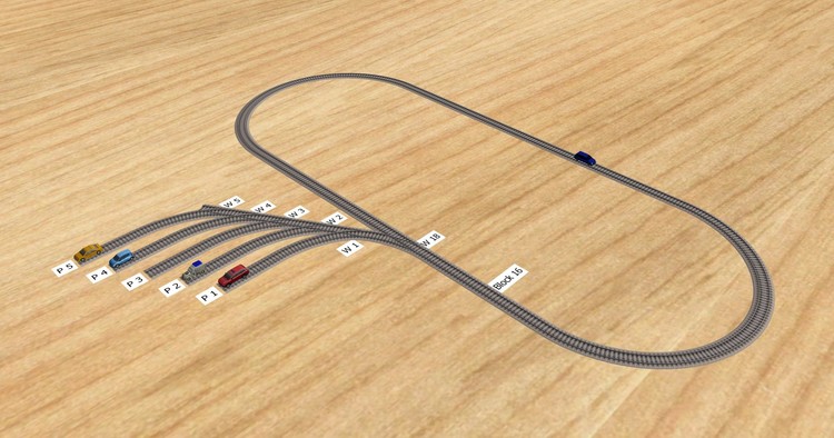

JimKnopf Geschrieben 29. November 2019 Geschrieben 29. November 2019 Hallo EV Experten, was hat es mit der Meldung „Es gibt mehrere Ereignisse, die für die gleichen Änderungen ausgelöst werden….“ auf sich, und wie kann ich Ereignisse besser zusammen fassen. Ziel ist das die Fahrzeuge auf ihren reservierten Parkplatz fahren Parkplatz.mbp Vielleicht kann mir da geholfen werden Gruß Axel
Andy Geschrieben 29. November 2019 Geschrieben 29. November 2019 (bearbeitet) Hallo @Jim Knopf, also erstmal der rote Text. Das liegt daran, dass für alle 5 Parkplatzschlagworte das gleiche Ereignis vorliegt. Du kannst also alles zusammenfassen. Dann würde ich in dem Fall nicht unbedingt mit Schlagwort arbeiten. Schlagwort dient eher dazu, Dinge zusammenfassen, aber Du nimmst es zum Unterscheiden. Ich habe die Endgleise der Parkplätze mal umbenannt in P1-P5, dann alles von Schlagwort auf OV 'Ziel' mit den Objekten P1-P5 umgestellt. Wobei: Deine Bedingung [Fahrzeug].P1 = Schlagwort kommt mir irgendwie dubios vor. Da müßte ein 'Schlagwort existiert' befragt werden. Wenn es mehr Fahrzeuge gäbe, wäre ein Schlagwort schon sinnvoll. Wie gesagt, ein Schlagwort soll Mengen zusammenfassen. weitere Möglichkeiten: Eigentlich kannst Du jedem Fahrzeug sogar den Verweis auf eine Liste mitgeben und die Zufahrtswege eben separat anlegen. Dann wäre von der Programmstruktur eine Art Block für alle Wege angelegt, den man leicht erweitern kann, und Fahrzeuge hinzufügen, die auch nur eine OV besitzen. Damit würde dieses eine Ereignis nur noch eine Anweisung beinhalten und alles sehr sehr übersichtlich sein. So wie ich's gemacht habe, wirkt das erste Ereignis etwas überladen. Mit den neuen Listen habe ich noch nichts gemacht, vielleicht kann da @Timba helfen. Gruß Andy Parkplatz_1.mbp Bearbeitet 29. November 2019 von Andy

martin51 Geschrieben 29. November 2019 Geschrieben 29. November 2019 Hallo @JimKnopf, @Andy Achtung! Die Variante von Andy funktioniert nur bei genügend Abstand der Fahrzeuge. Block 16 ist so lang, da haben gut 2 FZG platz. Bei dicht folgenden FZG gewinnt das 2. (Fahrzeug betritt Block 16) und „gewinnt“ , beide fahren auf den gleichen Parkplatz. Gruß Martin

Timba Geschrieben 29. November 2019 Geschrieben 29. November 2019 Hallo @Jim Knopf die Weichenschaltung über Liste funktioniert mit deinem Parkplatzproblem: ParkplatzNeu.mbp Was @martin51 schreibt ist auch wichtig. Du solltest einen GK kurz vor Weiche 18 setzen und als Auslöser nehmen, sonst könnte ein dicht folgendes Fahrzeug die Weichenschaltung überschreiben. Gruß Timba

Timba Geschrieben 29. November 2019 Geschrieben 29. November 2019 Übrigens, @JimKnopf, vor 8 Stunden schrieb JimKnopf: was hat es mit der Meldung „Es gibt mehrere Ereignisse, die für die gleichen Änderungen ausgelöst werden….“ auf sich die Formulierung "gleiche Änderungen" ist etwas missverständlich. Die Meldung erscheint, sobald mehr als drei Ereignisse von diesem einen Auslöser ausgelöst werden. Dabei ist es ganz egal, was in den jeweiligen Ereignismodulen geschehen soll. Das können nämlich auch völlig unterschiedliche Dinge sein. Solange deine Anlage flüssig läuft, kannst du die Meldung getrost ignorieren. Nur im Grenzbereich, wenn deine Anlage so üppig ist, dass die FPS schon in den Ruckelbereich absinken, dann könnte das eine zusätzliche Bremse darstellen. Gruß Timba

Timba Geschrieben 30. November 2019 Geschrieben 30. November 2019 Hi @metallix Tom, was mir nachträglich noch zu deiner modifizierten Weiche eingefallen ist: So schön es ist, alle Zufahren über eine einzige Weiche realisieren zu können, sie hat jedoch einen wesentlichen Nachteil. Die Abstände zwischen den Fahrzeugen müssen sehr viel größer sein, da die Weiche erst wieder auf "gerade" (oder irgendeine andere Spur) geschaltet werden darf, wenn das Fahrzeug seine Parkspur erreicht und die Weiche verlassen hat. Gruß Timba (2°, trocken, bewölkt)
Goetz Geschrieben 30. November 2019 Geschrieben 30. November 2019 vor 18 Stunden schrieb JimKnopf: was hat es mit der Meldung „Es gibt mehrere Ereignisse, die für die gleichen Änderungen ausgelöst werden….“ auf sich Hallo Axel, du hast zwar schon viele Vorschläge zur Verbesserung bekommen, aber noch keine vollständige Antwort auf diese Frage. Du hast mehrere Ereignisse mit dem selben Auslöser "Ein Zug/Fahrzeug betritt Gleis/Straße Block 16" Wenn also ein Auto dieses Gleisstück betritt, dann werden alle Aktionslisten ausgeführt, die diesen Auslöser haben. Und weil die sowieso alle ausgeführt werden, kannst du auch sämtliche Befehle in ein einziges Ereignis schreiben statt sie auf mehrere zu verteilen. Das reduziert die Rechenlast. Das nur zum besseren Verständnis der Zusammenhänge. Lösungsvorschläge für deine konkrete Anwendung hast du ja schon Götz.

Andy Geschrieben 30. November 2019 Geschrieben 30. November 2019 vor 2 Stunden schrieb Goetz: aber noch keine vollständige Antwort auf diese Frage Was ist das dann in meiner ersten Antwortzeile ?
