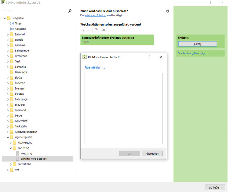

BauerHeini Geschrieben 3. Dezember 2019 Geschrieben 3. Dezember 2019 Hallo liebe Modellbahnfreunde, was ist ein "benutzerdefiniertes Ereignis"?. Ich bin davon ausgegangen, dass wenn ich ein neues Ereignis erstelle, dieses "benutzerdefiniert" ist. Wenn ich aber eins aufrufen will, ist keins da.. Viele Grüße BauerHeini

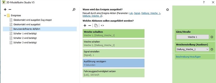

BauerHeini Geschrieben 4. Dezember 2019 Autor Geschrieben 4. Dezember 2019 Lieber Goetz, Du schreibst in Deinem vorletztem Beitrag: Die Aktion heißt... usw. Genau dass ist ja die Frage in meinem Thema. Wo bekomme ich es (das benutzerdefinierte Ereignis) her? Ich habe diverse erstellt, wie im Eingang zu sehen, es wird mir aber keines angeboten.

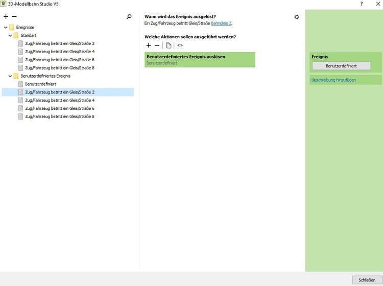

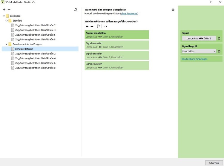

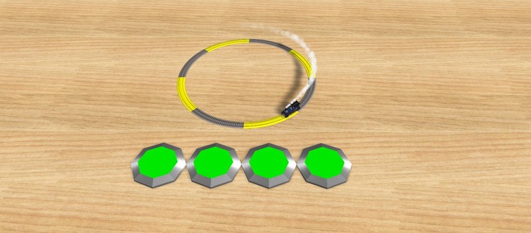

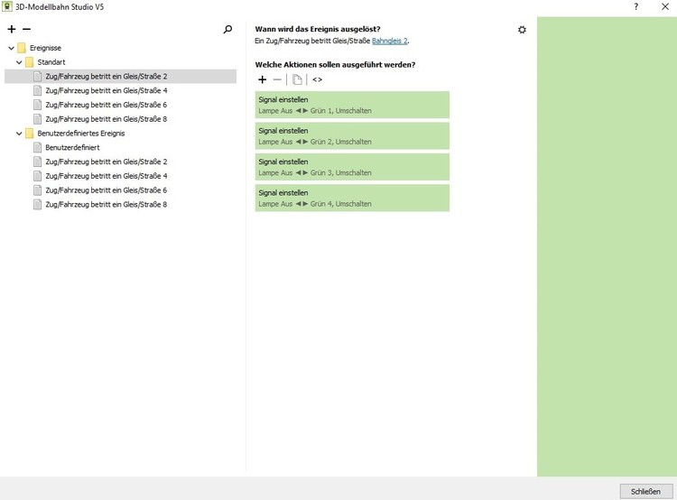

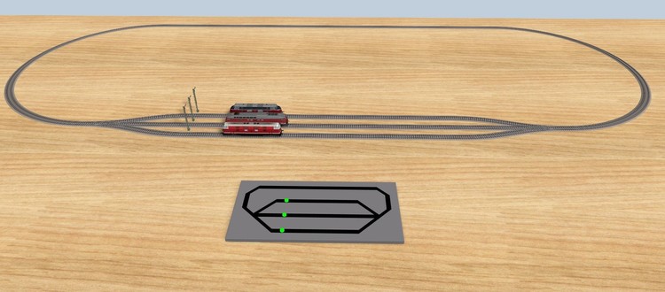

fzonk Geschrieben 4. Dezember 2019 Geschrieben 4. Dezember 2019 Hallo an Alle, ich versuche es mal an einem Beispiel zu erklären für was unter anderem die benutzerdefinierten Ereignisse gut sind. Benutzerdefiniertes Ereignis.mbp Dazu habe ich dieses Beispiel erstellt (für alle Fortgeschrittenen, ja es würde auch andere Lösungen geben, aber zum Erklären sollte es recht gut herhalten). Bei diesem Beispiel möchte ich, dass wenn die Lok ein gelbes Gleis betritt immer alle Lampen umschalten. In der einfachsten Variante könnte ich für jedes der 4 Gleise ein Ereignis erstellen, wo jede der 4 Lampen einzeln hinterlegt ist. Da ich aber keine Lust habe immer wieder die 4 Lampen einzeln einzufügen und ich weiß, dass ich diese Kombination aus 4 Lampen auch noch an anderes stelle schalten will habe ich im nächsten Schritt ein benutzerdefiniertes Ereignis erstellt, in dieses habe ich die 4 Lampen gepackt. Nun brauche ich bei den jeweiligen Gleisen nur immer dieses benutzerdefinierte Ereignis abrufen. Ich hoffe dieses Beispiel zeigt in etwa auf für was die benutzerdefinierten Ereignisse sein könne. Interessant ist dies zum Beispiel, wenn ein Zug gestartet werden soll, denn die Abfolge ist ja meist gleich. Weichen werden geschalten, Signal wird geöffnet, nach einer Verzögerung fährt der Zug los. Dabei kommen dann noch die Parameter ins Spiel, aber dies ist schon wieder ein ganz anderes Thema. Gruß Frank
BahnLand Geschrieben 4. Dezember 2019 Geschrieben 4. Dezember 2019 Hallo @BauerHeini, kleine Ergänzung zu @fzonk's anschaulichem Beispiel: Wenn Du das Ereignis "Benutzerdefiniert" umbenennst in "Benutzerdefiniert xyz" und dann auch im Aufruf (in der Aktion) "Benutzerdefiniertes Ereignis auslösen" als adressiertes Ereignis "Benutzerdefiniert xyz" einträgst, wird es vielleicht etwas deutlicher. So wie es dasteht könnte man nämlich fälschlicherweise den Begriff "Benutzderdefiniert" als "Schlüsselwort" interpretieren. Es ist aber tasächlich die Bezeichnung dieser konkreten Ereignisdefinition, neben der es theoretisch auch noch weitere andere benutzerdefinierte Ereignisse mit anderen Namen geben könnte. Viele Grüße BahnLand
Goetz Geschrieben 4. Dezember 2019 Geschrieben 4. Dezember 2019 vor einer Stunde schrieb BauerHeini: Ich habe diverse erstellt, wie im Eingang zu sehen Du hast viele Ereignisse erstellt. Aber kein benutzerdefiniertes Ereignis. Das bekommst du über das + Zeichen in der oberen linken Ecke des EV Fensters. Dort kannst du jeden Ereignistyp auswählen um dafür ein neues Ereignis zu erstellen. Unter anderem auch das benutzerdefinierte Ereignis. Dem gibst du dann einen Namen und in der Aktion kannst du es anschließend mit diesem Namen ansprechen.
BauerHeini Geschrieben 4. Dezember 2019 Autor Geschrieben 4. Dezember 2019 Lieber Goetz, das war die Antwort, auf die ich gewartet habe. Das eröffnet mir ja ganz neue Perspektiven. Super
Tesla Geschrieben 4. Dezember 2019 Geschrieben 4. Dezember 2019 vor 1 Stunde schrieb fzonk: ich versuche es mal an einem Beispiel zu erklären für was unter anderem die benutzerdefinierten Ereignisse gut sind. Hallo Frank, Dein Versuch ist gelungen! Hervorragend geeignet für "faule" Menschen. Nun bin ich ja auch ein neugieriger Mensch: Wenn Du es irgendwann mal schaffst, dann denk noch mal an die Parameter. Ich vermute, daß sich da noch viele Möglichkeiten verstecken. Gruß, Michael

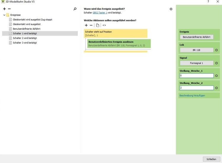

fzonk Geschrieben 4. Dezember 2019 Geschrieben 4. Dezember 2019 Hallo an Alle, vor 3 Stunden schrieb Tesla: Nun bin ich ja auch ein neugieriger Mensch: Wenn Du es irgendwann mal schaffst, dann denk noch mal an die Parameter. Ich vermute, daß sich da noch viele Möglichkeiten verstecken. Wie gewünscht, hier auch ein kleines Beispiel mit Parametern. Auch hier dient die Anlage ausschließlich der Verdeutlichung für die benutzerdefinierten Ereignisse, alle anderen mit eingeflossenen Ereignisse sollen hier nur nebensächlich sein. Benutzerdefiniertes Ereignis mit Parametern.mbp In diesem Beispiel soll einfach nur die Weichen gestellt werden, das Signal geöffnet werden und nach einer Verzögerung der Zug gestartet werden. Bitte immer nur einen Zug starten, dieser soll absichtlich wieder auf dem Ausgangsgleis ankommen. Bei einer Steuerung ohne benutzerdefinierten Ereignissen könnte die Steuerung so aussehen. Da diese Abfolge ja aber für mehrere Ereignisse gleich ist, packe ich diese wieder in ein benutzerdefiniertes Ereignis. Nun suche ich mir alle Punkte heraus, die sich bei den Ereignissen unterscheiden. In diesem Fall sind es die beiden Weichenstellungen, das Signal, was geöffnet werden soll und die Lok, die gestartet werden soll. Dazu lege ich Parameter an (einfach auf das blaue Wort klicken). Die Namen der Parameter sind von mir frei gewählt und können x-beliebig benannt werden (Sonderzeichen und Leerzeichen sind nicht zugelassen). Für die beiden Weichenstellungen habe ich den Variablentyp „Zahl“ gewählt und für die Lok und das Signal den Typ „Objekt“. Im nächsten Schritt habe ich wieder die Ereignisabfolge erstellt und an den betreffenden Stellen wählt man dann Auslöser und sucht sich den entsprechenden heraus. Im letzten Schritt habe ich dann wieder die Ereignisse mit dem entstehenden Auslöser erstellt, in diesem Fall soll es einfach das betätigen des Tasters sein. Wenn man nun das benutzerdefinierte Ereignis hinzufügt kommt automatisch an der linken Seite die Liste mit den hinterlegten Parametern. Diese nur noch für jedes Ereignis eintragen und fertig ist eine Steuerung mit einem benutzerdefinierten Ereignis, inclusive Parameter. Wie Eingangs schon erwähnt ist dies nur eine darstellende Nutzungsmöglichkeit, richtig interessant wird diese Nutzungsmöglichkeit erst bei umfangreichen Steuerungen, vor allen wenn man nicht mehr als Auslöser einen Taster nimmt, sondern zufällig gesetzte Variablen, was dann aber auch schon wieder ein ganz anderes Thema ist. Gruß Frank
