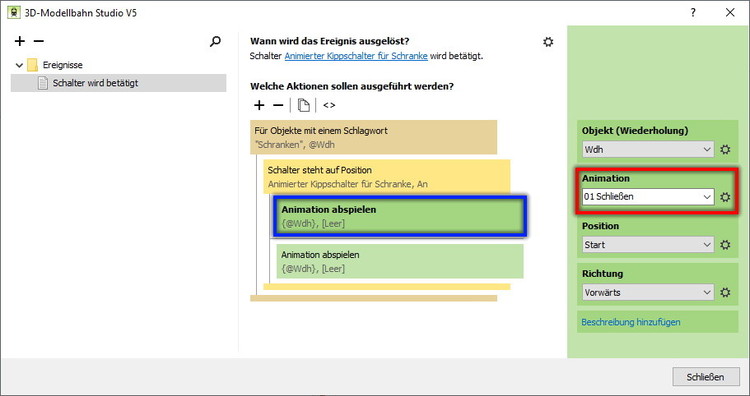

Roter Brummer Geschrieben 9. April 2020 Geschrieben 9. April 2020 Hallo zusammen, ich habe jetzt ein paar Tage gebraucht, bis ich herausgefunden habe, wie man mehrere Schranken über ein Schlagwort einfach ansteuern kann. Im Feld "Animation" (roter Kasten) steht zunächst einmal immer "alle Animationen", was ja auch logisch ist, weil ja über ein Schlagwort auch Objekte mit unterschiedlichen und verschieden vielen Animationen zusammengefasst sein könnten. Also fördert auch ein Klick auf den Pfeil rechts keine andere Auswahlmöglichkeit. Jetzt habe ich endlich herausgefunden, dass man hier die geforderte Animation händisch eintragen muss. Dazu muss aber die Schreibweise zwingend exakt mit der im Modell angegebenen Schreibweise für die angeforderte Animation übereinstimmen. Ein weggelassenes Leerzeichen löst die Animation dann schon nicht aus. Was mich jetzt etwas stutzig macht, ist die Tatsache, dass links (blauer Kasten) im Feld "Animation abspielen" der zweite Wert immer als [Leer] erscheint, obwohl die Animation korrekt funktioniert. Wenn man die grafische Eingabe in Lua übersetzt, sieht alles wieder korrekt aus: local t = layout:getEntitiesByKeyword("Schranken") for i, Wdh in ipairs(t) do if $("Animierter Kippschalter für Schranke").state == 1 then Wdh.animations["01 Schließen"]:play(0, 1) else Wdh.animations["02 Öffnen"]:play(0, 1) end end Habe ich da irgend etwas übersehen oder nicht verstanden? HG Brummi
fzonk Geschrieben 9. April 2020 Geschrieben 9. April 2020 vor 8 Stunden schrieb Roter Brummer: Jetzt habe ich endlich herausgefunden, dass man hier die geforderte Animation händisch eintragen muss. Dazu muss aber die Schreibweise zwingend exakt mit der im Modell angegebenen Schreibweise für die angeforderte Animation übereinstimmen. Ein weggelassenes Leerzeichen löst die Animation dann schon nicht aus. Als Tipp, einfach vorübergehend ein entsprechendes Objekt auswählen, dann kannst du direkt aus der Animationsliste die entsprechende heraussuchen und anschliesend bei Objekt auf „Wdh“ wechseln. So bleibt der korrekte Animationsname erhalten und es können sich keine Schreibfehler einschleichen. Ansonsten kann ich auch bestätigen, dass bei der grafischen EV [leer] steht. Habe ich auch schon bei anderen Fällen gesehen. Aber wenn es richtig angelegt ist funktioniert es. Gruß Frank
Neo Geschrieben 9. April 2020 Geschrieben 9. April 2020 Hallo, vor 10 Stunden schrieb Roter Brummer: Was mich jetzt etwas stutzig macht, ist die Tatsache, dass links (blauer Kasten) im Feld "Animation abspielen" der zweite Wert immer als [Leer] erscheint, obwohl die Animation korrekt funktioniert. danke für den Hinweis, es handelt sich hier um einen Anzeigefehler, der jedoch keine negativen Auswirkungen auf die Abläufe hat. Dennoch werde ich den Fehler korrigieren. Viele Grüße, Neo
