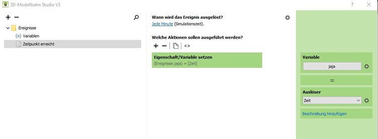

Andy Geschrieben 5. Dezember 2019 Teilen Geschrieben 5. Dezember 2019 Ich glaube, es geht nur, wenn Du ein Zeitereignis mit 'jede Minute' nimmst. Dann kommst Du über den Auslöser ran! Aber da steht in der Lua-Übersetzung auch das Auslöser-Codewort time. Was dann aber vermutlich identisch ist. Ich glaube an _layout:time kann er gar nicht rankommen, wegen dem Doppelpunkt. Kriegst es halt nur jede volle Minute - wobei auszutesten wäre, ob es die Simulationsminute ist, oder die echte. Link zu diesem Kommentar Auf anderen Seiten teilen More sharing options...

Andy Geschrieben 5. Dezember 2019 Teilen Geschrieben 5. Dezember 2019 Bei dem fehlerhaften Bild oben setzt er layout:time. Aber - wie man sieht - mußte da wieder extra was eingerichtet werden, was die Optionen aufbläht (und zum Lesen noch nicht eingerichtet ist). Das gilt für alle anderen über Lua erreichbaren Variablen auch. Was in Lua ein paar Buchstaben sind, damit hat Neo in der 'Grafischen' richtig Arbeit. Deswegen nervt das, wenn die Leute da nicht in irgendeiner Weise entgegenkommend sind, wenn sie mal eine Zeile 'Skript ausführen' einsetzen müßten. Link zu diesem Kommentar Auf anderen Seiten teilen More sharing options...

Andy Geschrieben 5. Dezember 2019 Teilen Geschrieben 5. Dezember 2019 da ist egal, weil layout nicht zu anwählbaren Typen in der 'Grafischen' zählt. Es geht nur so (mit 'jaja' als Modulvariable vom Typ Zeit). Link zu diesem Kommentar Auf anderen Seiten teilen More sharing options...

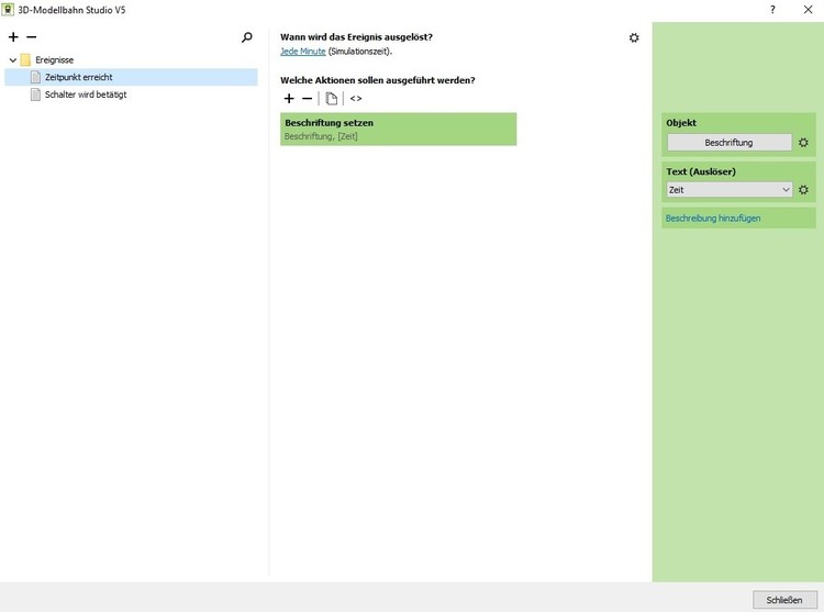

fzonk Geschrieben 5. Dezember 2019 Teilen Geschrieben 5. Dezember 2019 (bearbeitet) Hallo @Timba, was über die grafische EV möglich wäre ist das du die Simulationszeit in einem Textfeld mitlaufen lässt, dies ist wie folg möglich. Wenn dich dann ein bestimmter Zeitpunkt interessiert könntest du das Beschriftung setzten Ereignis einfach über die EV deaktivieren lassen. Damit bleibt der entsprechende Zeitpunkt auf dem Textfeld „eingefroren“ obwohl die Uhr weiterläuft. In meinem Beispiel habe ich als Auslöser einfach den Schalter. Zeit.mbp Gruß Frank Bearbeitet 5. Dezember 2019 von fzonk Link zu diesem Kommentar Auf anderen Seiten teilen More sharing options...
Timba Geschrieben 5. Dezember 2019 Autor Teilen Geschrieben 5. Dezember 2019 Hi Frank, jepp, das ist auch noch ne Möglichkeit. Gibt eben immer viele Wege, die nach Rom führen. Gruß Timba Link zu diesem Kommentar Auf anderen Seiten teilen More sharing options...
