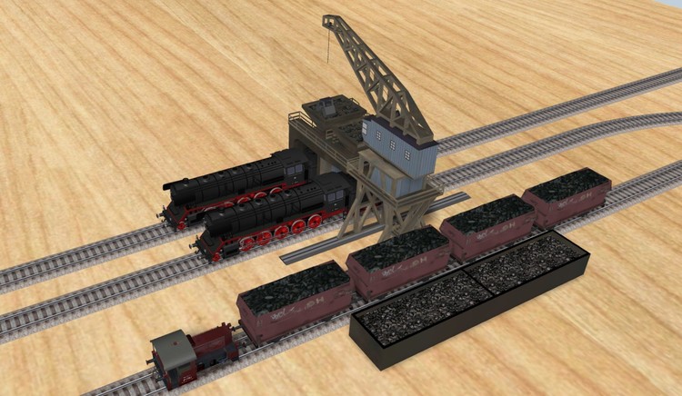

bigrala Geschrieben 20. Dezember 2019 Geschrieben 20. Dezember 2019 Hallo, mal eine Frage zu einem gezielten Stop ..... Ich würde gerne eine Dampflo mit Tender so unter einer Bekohlung stoppen, dass der Tender immer am richtigen Platz zum Befüllen steht. Sicher, ich könnte auf beiden Seiten der Befüllung einen GK mit Verzögerung setzen und ihn so plazieren, dass der Tender dann am Richtigen Platz zum Stehen kommt. Allerdings würde das nur für Lok´s vom gleichen Typ passen, wenn sie länger oder kürzer sind als die mit der die Entfernung eingestellt wurde oder gar andersherum einfahren, dann passt das nicht mehr. Mein Gedanke, warum nicht einen GK unter der Bekohlung platzieren und ihm sagen, wenn etwas mit dem Namen Tender mittig auf die steht, dann Fahrzeuggeschwindigkeit = 0. Allerdings habe ich da so meine Probleme, denn ich kann für einen GK als Ereignis Betreten, Mittig und Verlassen wählen, aber nicht wer oder was ihn da befährt. Wie löst Ihr so was ? Gruß Ralf
Andy Geschrieben 20. Dezember 2019 Geschrieben 20. Dezember 2019 (bearbeitet) Der Lok eine Objektvariable mitgeben, in der steht, wie lang die Verzögerung sein soll, bis sie bremsen soll. Den Gleiskontakt nur in der einen Richtung beschalten, dann auf Betreten reagieren, in die Bedingung einbringen, dass es die Objektvariable überhaupt gibt, und wenn ja die Combo Verzögerung und Geschwindigkeit auf 0. Muß natürlich bei jeder Lok experimentell ermittelt werden. Durch einen Wagen - oder Tender - wird kein Ereignis ausgelöst. Deshalb geht's wohl nicht anders. EDIT: besser noch: Verlassen des GK nutzen! Denn was folgt auf die Lok? Wenn Du ihr ein Schlagwort Tenderlok gibst, könnte es ein Tender sein - die alle so ziemlich die gleiche Länge haben. Da braucht es vermutlich gar keine Verzögerung - und total mittig muß es ja nicht sein. Gruß Andy Bearbeitet 20. Dezember 2019 von Andy
bigrala Geschrieben 20. Dezember 2019 Autor Geschrieben 20. Dezember 2019 (bearbeitet) Danke Andy, hab auch vergeblich gesucht und gehoft, ich hätte in der EV was übersehen ;-) ...... daher hier mal gefragt wie Ihr sowas löst. Ja, ist schade, dass man nicht das auslösende Fahrzeug/Wagen für ein GK-Ereignis benennen kann. Würde bestimmt vieles einfacher machen, gerade wenn es um Be- und Entladen, Entkupplungs Geschichten usw. geht. Die unterschiedliche Lokgröße könnte man dadurch fast vernachlessigen, wenn man den GK kurz vor den Haltepunkt setzt und "beim Verlassen" als Ereignis nutzt - funktioniert allerdings nur solange die Loks vorwärts und ohne weitere Wagen einfahren. . Bearbeitet 20. Dezember 2019 von bigrala

bigrala Geschrieben 20. Dezember 2019 Autor Geschrieben 20. Dezember 2019 Jetzt muss ich noch den Kran der Bekohlungsanlage steuern ..... bin mal gespannt Wie kann ich über die EV steuern wie weit der Turm fährt oder dreht .... kann man da irgendwo die Zahlen zwischen 0 und 1 eingeben bzw als Start und Endwert setzen ?
streit_ross Geschrieben 20. Dezember 2019 Geschrieben 20. Dezember 2019 Hallo bigrala, warum willst Du denn die Animation zwischendurch stoppen ? Die Modellbauer der Bekohlungsanlagen haben mit der Animation schon "vorgesorgt", dass der Kran soweit gedreht wird, das der Korb über der Lok/dem Tender zum Stehen kommen und anschließend zur Kohleaufnahme zum Kohlenberg zurückdrehen. Das der Korb beim "Entleeren" an der gewünschten Stelle über der Lok/demTender steht, muss man durch den richtigen Abstand zwischen Bekohlungsanlage und Lok und die richtige Stopposition der Lok regeln. Gruß streit_ross
bigrala Geschrieben 20. Dezember 2019 Autor Geschrieben 20. Dezember 2019 Ich meine die EE5337E9-3F56-47A1-AD0B-046441F2DC68 - da kann der Kran selbst hin und her fahren, bleibt aber nicht bei den Tendern stehen. Wäre schön, wenn man z.B. sagen könnte fahre bis zur Position 0,31 (s.Bild) Wenn man das immer mit Zeitverlauf und Animation stoppen und starten steuern mus ist das etwas mühsam. Aber sei es drum, wenn es nicht anders geht ;-)
streit_ross Geschrieben 20. Dezember 2019 Geschrieben 20. Dezember 2019 (bearbeitet) Entschuldigung, die hatte ich garnicht auf dem Radar. Doch, da lässt sich was per EV machen. Erstmal einen Auslöser für das Starten (Losfahren des Kranes) festlegen. Das kann das Betreten eines Gleiskontaktes für den Halt einer Lok an der Bekohlung sein. Die einzelen Animationen der Großbekohlung lassen sich in der gewünschten Reihenfolge durch Starten, eine Ausführungsverzögerung bis zum Stoppen der Animation und eine erneute Ausführungsverzögerung bis zum Start der nächstenTeilanimation nacheinander in der gebrauchten Reihenfolge programmieren. Der allgemeine Ablauf könnte z.B. so aussehen (Alle Teilanimationen sind in der Reset-Position) Lok hält auf Stopgleis Ausführungsverzögerung 2 Sek Animation starten Kran vorwärts Ausführungsverzögerung 8 Sek Animation Kran vorwärts stoppen. Ausführungsverzögerung 2 Sek Animation starten Korb senken +Animation starten Korb öffnen Ausführungsverzögerung 5 Sek Animation Korb senken stoppen +Korb schließen Ausführungsverzögerung 5 Sek Animation starten Korb heben Ausführungsverzögerung 5 Sek Animation starten Kran drehen Ausführungsverzögerung 10 Sek Animation Kran drehen stoppen. Dann käme nach einer weiteren kurzen Ausführungsverzögerung das Senken des Korbes in Ri Tender und nach einer erneuten Ausführungsverzögerung der Halt des Korbes im Tender. Und so weiter. Das wichtigste Mittel ist hier also die jeweilige Ausführungsverzögerung um die benötigte Teilanimation in Schritten zu starten und zu stoppen, bevor die nächste Teilanimation ausgeführt wird. Die gesamte Kransteuerung lässt sich von oben nach unten in einem einzigen Ereignismodul schreiben. Ich hoffe, Du kannst mir soweit folgen. Gruß streit_ross D Bearbeitet 20. Dezember 2019 von streit_ross
streit_ross Geschrieben 20. Dezember 2019 Geschrieben 20. Dezember 2019 Hallo bigrala, in Ergänzung zu meinen theoretischen Erklärungen habe ich mal auf die Schnelle eine kleine Beispielanlage gebaut. Um den Ablauf zu starten, gebe bitte der Lok eine negative Geschwindigkeit von 5 km/h. Dann mache ich die Bekohlung bis zum Halten des abgesenkten Korbes im Loktender in der EV programiert. Willst Du alles erneut verfolgen musst Du die Lok wieder nach vorne schieben und alle Teilanimationen auf Reset stellen. Dann beginnt das Spiel mit dem Rückwärtsfahren der Lok von vorne. Ich glaube, den Rest des Ablaufes, der noch fehlt, solltest Du alleine hinbekommen. Gruß streit_ross Großbekohlung.mbp
streit_ross Geschrieben 27. Dezember 2019 Geschrieben 27. Dezember 2019 Und hier noch die vollständige Demoanlage mit insgesamt 5 Bekohlungstakten . Jeder, der möchte, kann die Demo einfach in seine Anlage einkopieren Gruß streit_ross Großbekohlung 2.mbp
bigrala Geschrieben 27. Dezember 2019 Autor Geschrieben 27. Dezember 2019 (bearbeitet) Vielen Dank für die Demonstration. Nur zu meinem Verständnis, sollte der Betrieb nicht eher so aussehen ? Die Tender werden durch die Trichter befüllt und der Kran sorgt für Nachschub in den Trichtern - oder sehe ich als Laie das falsch ? Bearbeitet 27. Dezember 2019 von bigrala
Goetz Geschrieben 28. Dezember 2019 Geschrieben 28. Dezember 2019 vor 5 Stunden schrieb bigrala: Die Tender werden durch die Trichter befüllt und der Kran sorgt für Nachschub in den Trichtern Korrekt - das ist das richtige Prinzip.
