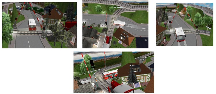

Hallo Sreit-Ross,
du hast recht, wenn du sagst das ich versuche so viel als möglich auf die "Anlage" zu bringen, in der realen Modellbahnanlage wäre es eine sogenannte "Schaufensteranlage" die "angeht" wenn ein Bewegungsmelder es auslöst und später wieder ausgeht. Es ist keine Anlage zum "spielen", sondern zum schauen und endecken  9_9.          Ich glaube das die meisten, die meine Anlage sehen, mich für etwas bekloppt halten, das ist vollkommen in Ordnung. Denn ich möchte nichts aus unseren realen Welt nachbauen, es soll alles reine Phantasie sein und bleiben, aber es muss funktionieren  :D
Zu dem Thema "Mittelerde" .......... na klar gibt es diese :)           Nu im Ernst:     ich hatte irgend etwas kopiert und eingefügt, aber es war weg, ich habe es gesucht und nicht mehr gefunden, es "stürzte" ab. Das ganze MBS "hing sich auf" und ich machte es einfach zu und startete neu. Das Programm lief wieder und die Suche war vergessen. :$
An eine Kameraführung habe ich noch garnicht gedacht, ich habe mich mal ins Führerhaus gesetzt und bin eine Runde bei Tag und Nacht gefahren und fand es gut.    Fazit:    keine echte Ahnung was Du jetzt damit meinst  :(
Mit den Gleisen hast Du recht,     mein Ziel war es in der Spur "Z" eine Anlage auf die Maße der Bodenplatte von 120cm * 60cm zu bringen und so viel als möglich zu verwirklichen. SCHEIßE das mit der Scalierung ist mir garnicht aufgefallen, hatte mich immer bloß gewundert warum manche Sachen nicht wirlich passend aussahen. Bänke, Menschen usw., das alles miteinander und untereinander.   Danke für diesen Hinweis:  Wenn die Fahrzeuge fahren, so wie du es programmiert hattest und ich es haben will, werde ich mich wohl an die Gleisscalierung machen.  9_9

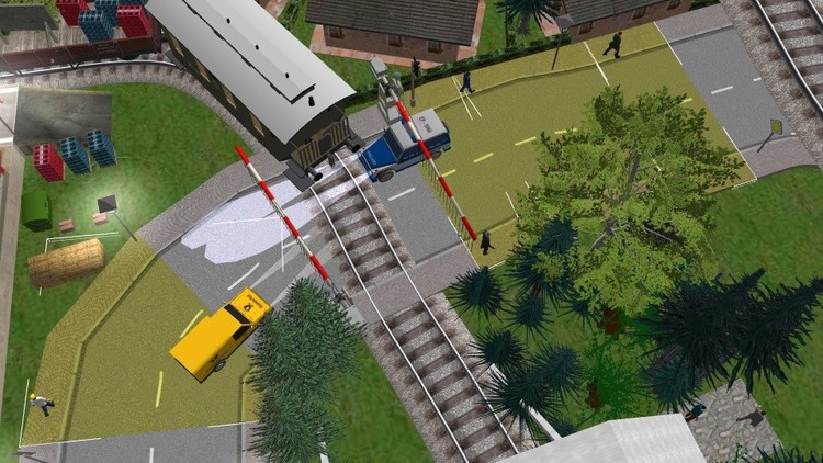

Guten Abend an alle,

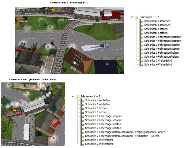

also das SBB-Signal und den einen Signalmast habe ich noch nicht gefunden :x               habe einiges probiert um die Fahrzeuge nicht auffahren zu lassen, auch mit den Fahrspuren habe ich herumexperimentiert (ohne Erfolg).
In dem folgenden Bild funktionieren die Schranken 3 + 4 tadellos, Fahrzeuge fahren ab wenn die Schranken richtig oben sind (richtig = so wie ich es will), obwohl das Signal grün ist (von mir so gewollt) und bleiben stehen wenn das Signal rot ist (Schranken gehen runter). ABER die Fahrzeuge fahren auf. So habe ich die Schaltung von streit-ross übernommen, danke.
Schranke 1 und 2 habe ich verschiedene Sachen ausprobiert und nu fährt gar nichts mehr los, wenn die Schranken hochgehen, Signal grün wird bzw. wenn meine Abfahrtseinstellung erreicht ist (so wie bei Schranken 3 + 4).
Könnte es sein das das "verschwundene SBB-Signal damit etwa zu tun hat?  Nee, eigentlich nicht. Es ist nirgends mit "verbaut", also ohne Funktion.
Bei allen Schranken habe ich das SBB-Signal (so wie steit-ross es integriert hatte) rausgenommen. Es funktioniert ja bei 3 und 4, warum bei 1 + 2 nicht, wenn ich versuche den Auffahrmechanismus zu realisieren?1468138842_Bahnbergang-SchrankeProblem28.thumb.jpg.1463baf44fa12ed29c70653eb0a1b47d.jpg
nun ist ein weiteres Problem aufgetaucht, der rote Bus fährt noch unter Schranke 3 durch und bleibt mit dem Hinterteil auf den Gleisen und wird gleich von Schranke 4 erschlagen. Woran liegt das ?

Hallo Norbert,
am Bahnübergang "Schranke 1/2" scheinen die Fahrspuren an den Übergängen zwischen jeweils 2 Straßenstücken seitlich versetzt zu sein, wodurch sich die Fahrspuren nicht mehr treffen und die Straßenfahrzeuge den jeweiligen Übergang daher nicht passieren können. Leider kann man dies nicht explizit überprüfen, da die eigentlichen Fahrspuren auf "Virtuell" eingestellt und damit unsichtbar sind, und beim Umstellen auf "sichtbar" (d.h.von "Virtuell" auf "Spline") die mit der Funktion "flexibles Biegen" gebogenen Straßenstücke automatisch "geradegebogen" werden, sodass die Straßenstücke dann sowieso nicht mehr aneinander liegen.
Ich habe nun die im obigen Bild gelb markierten Straßenstücke etwas angehoben, exlizit neu als gerade Gleisstücke justiert (die Fahrspuren müssen im Maßstab Z einen seitlichen Abstand von 0,85 cm gegenüber der Straßenmitte aufweisen), dann wieder eingesetzt und mit der Funktion "Flexibles Biegen" wieder an die angrenzenden Straßestücke angedockt. Seither können die beiden betroffenen Autos (gelb und blau) die betroffenen Straßen-Abschnitte wieder problemlos passieren. Anbei die korrigierte Anlage:
Stand 10.01.2020-5b.mbp
Was mir noch aufgefallen ist: Das gelbe Auto hält bei beiden Bahübergängen (Schranke 1/2 und Schranke 3/4) jeweils korrekt an, wenn die jewelige Schrankenanlage geschlossen ist. das blaue Fahrzeug ignoriert jedoch alle Schrankenstellungen und fährt einfach durch. Dies gilt auch dann, wenn die beiden Fahrzeuge die Fahrspuren vertauschen. Allerdings hält das Gelbe Fahrzeug dann bei der Schranke 3/4 hinter anstatt vor der Schranke. Das Blaue Auto fährt auch in Gegenrichtung einfach durch.
Ich habe mir Deine Schrankensteuerung (noch) nicht explizit angeschaut. Da solltest Du selbst erst nochmal einen Blick darüber werfen.

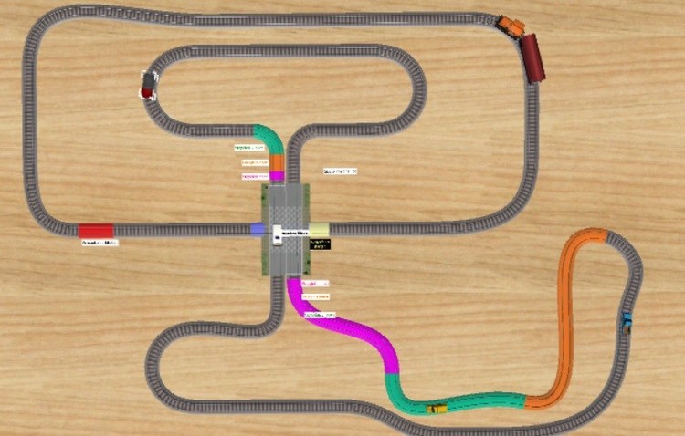

Hallo an Alle,
da mich das Thema mit dem Verzögern und Beschleunigen auf entgegengesetzten zweispurigen Straßen dann doch etwas beschäftigt hat und um zum Testen ob ich mich nicht zu weit aus dem Fenster gelehnt habe, mit der Behauptung es wäre möglich, hier eine Möglichkeit der Umsetzung.
Zweispuriger Straßenverkehr.mbp
Die Steuerung ist unter V5 erstellt, Norbert (und alle anderen V4 Nutzer) es tut mir leid dass man sie unter V4 nicht nutzen kann. Die Grundlage ist das alle Fahrzeuge mit einer Verzögerung von 19,5m/s² eingestellt sind (mit einer höheren würde die Steuerung auch funktionieren) und die Beschleunigung ist mit 10,0m/s² eingestellt, da könnte man jedem Fahrzeug ohne Probleme eine individuelle geben. Die Straßenlängen in der Geraden dürfen im Maßstab H0 60mm (alle 3 Spuren), bzw. in Kurven einem Radius von 150mm bei einem Winkel von 30 Grad für Spur 0 (Spur1 171,5 und 30; Spur2 128,5 und 30) nicht unterschreiten. Des Weiteren ist die Steuerung gleich so erstellt, dass sie auch Fahrzeuggespanne ordnungsgemäß abarbeitet. Es handelt sich erst einmal „nur“ um einen Rundkurs, für automatische Stoppstellen (z.b.: Bahnübergänge und Kreuzungen) müsste die Steuerung individuell erweitert werden. Aktuell benötigt die Steuerung nur zwei Ereignisse, einmal zum Stoppen und einmal zum Starten der Fahrzeuge. In der EV habe ich noch zwei weitere Ereignisse im deaktivierten Zustand hinterlassen, bei diesen kann man sehen wie ich die Namen der Straßen und die darin hinterlegten Objektvariablen hinterlegt habe, da ich nicht in jedem Straßenstück die Eintragungen händisch vorgenommen habe.
Schaut es euch einfach mal an…
Gruß Frank

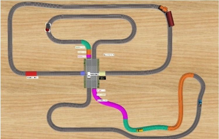

Hallo Frank,
mit der Feststellung der Fahrtrichtung, in welcher das Straßenstrück betreten oder verlassen wird, hast Du natürlich die Fahrspur, welche Du durch das betroffene Fahrzeug steuern möchtest, identifiziert. Der Algorithmus funktioniert aber nur für ein oder zweispurige Straßen (letztere mit Gegenverkehr). Sobald 2 oder mehr Spuren in dieselbe Richtung befahren werden, ist diese eindeutige Fahrspur-Identifizierung nicht mehr möglich.
Und dieser Algorithmus setzt natürlich voraus, dass die Straßenstücke auf der kompletten Anlage derart konfiguriert sind - oder dass es nie zu einem "Stau" über die Länge des so konfigurierten Streckenabschnitts hinaus kommt.
Hallo @BahnLand
Du hast selbstverständlich mit allen Aussagen zu 100 Prozent recht. Die Steuerung funktioniert nur auf zweispurigen Straßen im Gegenverkehr oder in leicht abgewandelter (einfacherer) Form für einspurige Straßen. Wie in einem vorangegangenen Beitrag von mir bereits erwähnt bevorzuge ich nur die einspurigen Straßen und verwende auf meinen Anlagen auch nur diese. Das Beispiel sollte auch nur für diejenigen sein, die lieber mit den zweispurigen Straßen arbeiten.
Gruß Frank

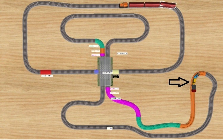

vor 13 Minuten schrieb fzonk:
Hi Frank
Wenn man die mehrspurigen strassen jeweils als einspurige (eigene virtuelle spline spuren) auslegt sollte es doch gar keine fahrtrichtungserkennung mehr benoetigen. Das einzig wichtige ist die korrekte sektionslaenge der splines, damit die abstaende beim halten realistisch ausschauen trotz unterschiedlicher fahrzeuglaengen. Dein steuerungsmodell ist sehr compact (y).
