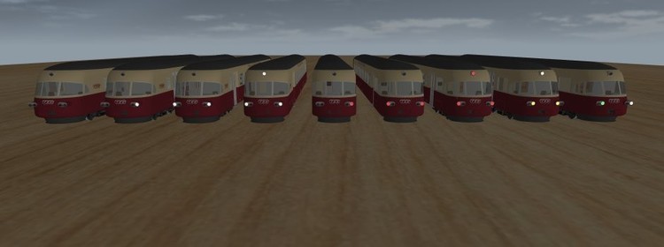

Das ist zwar erst die "halbe Miete" zu dem, was ich mir gewünscht habe. Denn ich möchte die Animation von einer beliebigen Position, an der die Animation steht, schlagartig auf eine andere fixe Position umschalten können. Ein konkretes Anwendungsbeispiel wäre das Umschalten zwischen den verschiedenen Stirnlicht-Varianten beim schweizerischen RAe TEE II Triebzug.
Dort gibt es nämlich folgende Stirnllicht-Zustände, die heute alle jeweils als getrennte Animationen reaisiert sind und damit bei einer "falschen" Bedienung sich gegenseitig negativ beinflussen können:
  1. Stirnbeleuchtung aus
  2. 1 weiße Lampe an (Rangierlicht)
  3. 2 weiße Lampen an (2-Licht-Spitzensignal in Frankreich und Italien)
  4. 3 weiße Lampen an (3-Licht-Spitzensignal in der Schweiz, Deutschland und Österreich)
  5. 1 rote Lampe an (Standlicht am abgestellten Zug)
  6. 2 rote Lampen an (Schlusslicht)
  7. 3 rote Lampen an (Warsignal in der Schweiz zur Ankündigung einer Gefahr für den Gegenzug (Sofort Anhalten!))
  8. 2 gelbe Lampen unten, 1 weiße Lampe oben (ehemaliges 3-Licht-Spitzensignal in den Niederlanden)
  9. 1 weiße und 1 grüne Lampe unten (Ankündigungssignal für außerplanmäßigen Folgezug in Italien)
Diese 9 Stirn- und Schlusslicht-Variaten könnte man in eine einzige Variation stecken, indem man an den Positionen
0.000, 0.125, 0.25, 0.375, 0.5, 0.625, 0.75, 0.875 und 1.000
jeweils einen Licht-Zustand hinterlegt und dann in der EV entsprechend immer die "passende" Konstellation "ansteuert".

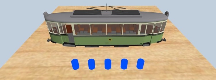

Mit Deinem Anstoß habe ich aber trotzdem eine funktionierende Lösung gefunden. In der grafischen EV lassen sich allerdings nur die Zusände 0 und 1 wie gewollt realisieren, indem man die Animation vorwärts mit Start am Ende (Zielposition 1.000) oder rückwärts mit Start am Anfang (Zielposition 0.000) startet.
Die Zwischenpositionen lassen sich jedoch nur mit Lua ansteuern, indem man das Starten der Animation und das Stoppen direkt hintereinander ausführt:
Mi dem Start der Animation wird der Startpunkt an die gewünschte Position gelegt. Mit dem unmittelbar nachfolgenden Stop der Animation wird verhindert, dass diese Position verlassen wird.
Als Demonstrationsbeispiel habe ich die Schiebetür einer meiner Straßenbahnen verwendet, weil man hier die Positionen 0 (Tür geschlossen), 0.25, 0.5, 0.75 (Zwischenpositionen) und 1 (Tür geöffnet) sehr schön erkennen kann, die mit den Buttons im Vordergrund eingestellt werden können. Wer selbst damit etwas herumspielen möchte, kann die beigefügte mbp-Datei starten und sich die ERreignissteueung genauer anschauen.
Animation mit Zwischenzielen.mbp
Bearbeitet von BahnLand
