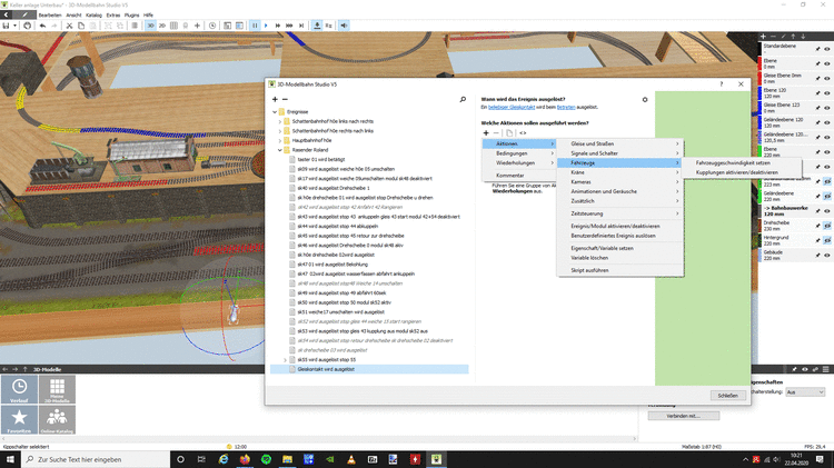

pfjoh Geschrieben 22. April 2020 Geschrieben 22. April 2020 schönen Morgen Wäre es möglich die Gleiskontakte in der EV richtungsabhängig zu schalten? Zumindest finde ich nichst wo das möglich wäre oder geht das mit einer Variablen? mit besten Dank im voraus Hans
Andy Geschrieben 22. April 2020 Geschrieben 22. April 2020 (bearbeitet) Hallo Hans, du hast dich mit den Gleiskontakten aber noch nicht näher beschäftigt, oder? Du hast doch Richtung A und Richtung B in den Eigenschaften. Und in der EV findest Du beim Ereignis Gleiskontakt bei den Bedingungen unter Auslöser das Feld Richtung, das auf 0, 1 oder -1 befragt werden kann. Wie soll er sich für deinen Fall denn genau verhalten? (schau mal auf die Uhr ) Gruß Andy Bearbeitet 22. April 2020 von Andy
pfjoh Geschrieben 22. April 2020 Autor Geschrieben 22. April 2020 Morgen andy ahhh? und wo hätte ich das bitte ? mfg hans
pfjoh Geschrieben 22. April 2020 Autor Geschrieben 22. April 2020 vor 6 Stunden schrieb Andy: nochmals morgen also ich bin zu dumm dazu ich finds einfach nicht hilf mir bitte mfg hans
Timba Geschrieben 22. April 2020 Geschrieben 22. April 2020 Moin Hans, unter "Bedingungen" --> "Eigenschaften/Variable existiert" --> rechts Variable Wertetyp auf "Auslöser" ändern --> Aufklappmenü auf "Richtung" ändern. Fertig.
Timba Geschrieben 22. April 2020 Geschrieben 22. April 2020 Sorry, ist Quatsch, natürlich nicht "Eigenschaften/Variable existiert", sondern "Eigenschaften/Variable besitzt den Wert".
metallix Geschrieben 22. April 2020 Geschrieben 22. April 2020 (bearbeitet) vor 9 Minuten schrieb Timba: Sorry, ist Quatsch, natürlich nicht "Eigenschaften/Variable existiert", sondern "Eigenschaften/Variable besitzt den Wert". Und so sieht's aus: Falls du (Hans) die richtungen im gleiskontakt noch nicht gefunden hast...... Fuer die festlegung der zahl in der EV 0 = A+B 1 = A -1 = B Wenn ein haeckchen bei den richtungen entfernt wird ist die richtung inaktiv. Am GK veraendert sich die farbe dieser inaktiven richtung zu grau. Cheers Tom Bearbeitet 22. April 2020 von metallix
Andy Geschrieben 22. April 2020 Geschrieben 22. April 2020 Hallo Hans, was die Jungs gepostet haben, sollte reichen. Raffst Du's mittlerweile? Probiere ein wenig auf einem Testgleis und schaue das Ereignisprotokoll an. Gruß Andy
pfjoh Geschrieben 22. April 2020 Autor Geschrieben 22. April 2020 Vielen Dank jetzt hats bei mir auch gefunkt mfG Hans

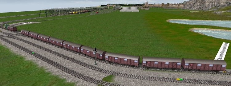

BR45 Geschrieben 30. April 2020 Geschrieben 30. April 2020 Mit diesem Thema befasse ich auch gerade. Nur dass ich möchte, dass der Gleiskontakt nur drau reagiert, wenn die Lock rückwärts drüber fährt. Obige einstellungen habe ich einmal versucht, klappt aber im Fall einer Rückwärtsfahrt nicht. Gibt es für Rückwärtsfahrten auch eine Lösung? Grüße Hans-Jürgen
Timba Geschrieben 30. April 2020 Geschrieben 30. April 2020 Hallo Hans-Jürgen, entscheidend ist immer, in welcher Richtung das Fahrzeug den Gleiskontakt auslöst. Ob das Fahrzeug dabei vorwärts oder rückwärts fährt spielt keine Rolle. Oder habe ich deine Frage falsch verstanden? Gruß Timba
Timba Geschrieben 30. April 2020 Geschrieben 30. April 2020 Ergänzung: Falls du zusätzlich zur Richtung, in welcher der Gleiskontakt ausgelöst wird, auch noch unterscheiden möchtest, ob das Fahrzeug dabei vorwärts oder rückwärts fährt, dann musst du eine zusätzliche Bedingung einfügen, bei der du prüfst, ob die Ist-Geschwindigkeit negativ ist. Gruß Timba

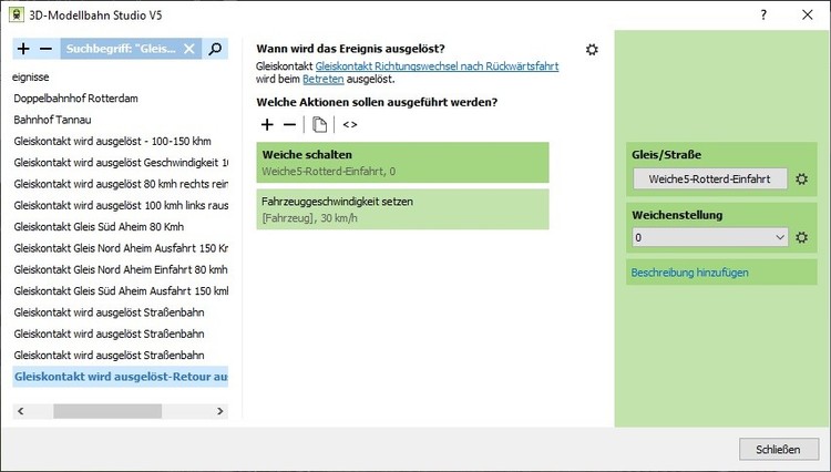

BR45 Geschrieben 2. Mai 2020 Geschrieben 2. Mai 2020 Hallo Timba, bei einem Gleiskontakt möchte ich, dass es nur ausgelöst wird, wenn die Lock Rückwärts drüber fährt. Die Richtung ist mir klar und nur eine von der AB-Richtung des Gleiskontakts wird aktiviert. Soweit habe ich alles verstanden. Wenn die Lock bei der Rückwärtsfahrt das Gleiskontakt überfährt, soll dadurch die zuvor beim rückwärts verlassene Weiche umgestellt werden und die Lock soll ihre Fahrtrichtung ändern. Das seltsame ist, darum auch meine Frage, die Weiche wird zwar umgestellt, nur die Lok ändert ihre Fahrtrichtung nicht, obwohl ich die Bedingungen gesetzt habe. Im Bild habe ich das mal dargestellt. Die Diesel-Lock fährt (gelbe Pfeilrichtung) rückwärts aus dem Abstellbahnhof raus bis zum Gleiskontakt, die aquamarine Pfeilrichtung soll dann den Richtungswechsel über die geschaltete Weiche in den Güterbahnhof darstellen. Wie gesagt, die Weichenstellung funktioniert beim Gleiskontakt, nur der Fahrtrichtungswechsel nicht. Habe ich beim setzten der Fahrzeuggeschwindikeit einen Denkfehler drin? Grüße Hans-Jürgen
fzonk Geschrieben 2. Mai 2020 Geschrieben 2. Mai 2020 Hallo Hans-Jürgen, betritt die Lok denn den Gleiskontakt mit einer negativen Geschwindigkeit (kleiner 0)? Denn wenn sie eine positive Geschwindigkeit (größer 0) kann sich mit dem Eintrag in der EV auch nichts ändern. Gruß Frank
BR45 Geschrieben 2. Mai 2020 Geschrieben 2. Mai 2020 (bearbeitet) Ich habe den Fehler gefunden. Kann es sein, dass es sich um einen Software Bug handelt? Bei der Diesel-Lock ohne Anhänger funktioniert der Richtungswechsel. Wenn ich aber Wagongs rückwärts über den Gleiskontakt schiebe, dann fährt die Lock einfach rückwärts weiter, ohne einen Richtungswechsel durchzuführen. Grüße Hans-Jürgen Bearbeitet 2. Mai 2020 von BR45

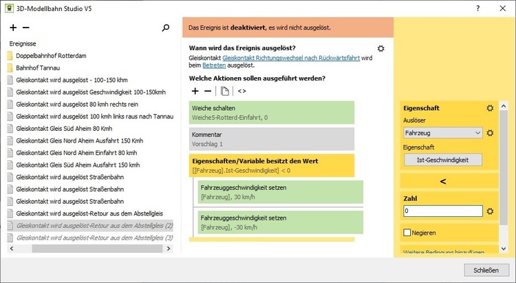

Timba Geschrieben 2. Mai 2020 Geschrieben 2. Mai 2020 Hallo Hans-Jürgen, was Frank gerade schrieb war auch mein erster Gedanke. Es kann im Bild täuschen, aber sieht so aus, als würde die Lok vorwärts auf den Gleiskontakt fahren. Dann kann eine positive Geschwindigkeit keine Umkehr bewirken. Bitte prüfen! Zweite Möglichkeit: Du hast in der EV für die neue Geschwindigkeit ein Gleis angegeben. Sollte die Lok (noch) nicht auf dem Gleis stehen, bewirkt der Befehl nichts. Es wäre besser, du löscht den Eintrag Gleis. Stattdessen gibst du bei Fahrzeug "Auslöser" ein. Das ist zuverlässiger, weil dann die Lok in jedem Fall erfasst wird. Gruß Timba
Timba Geschrieben 2. Mai 2020 Geschrieben 2. Mai 2020 vor 3 Minuten schrieb BR45: Wenn ich aber Wagongs rückwärts über den Gleiskontakt schiebe, dann fährt die Lock einfach rückwärts weiter, ohne einen Richtungswechsel durchzuführen. Bestätigt meine Vermutung. Die Waggons lösen den Gleiskontakt schon aus bevor die Lok auf dem Gleis steht, das du angegeben hast.
fzonk Geschrieben 2. Mai 2020 Geschrieben 2. Mai 2020 vor 6 Minuten schrieb BR45: Ich habe den Fehler gefunden. Kann es sein, dass es sich um einen Software Bug handelt? Bei der Diesel-Lock ohne Anhänger funktioniert der Richtungswechsel. Wenn ich aber Wagongs rückwärts über den Gleiskontakt schiebe, dann fährt die Lock einfach rückwärts weiter, ohne einen Richtungswechsel durchzuführen. Nein, dein Fehler ist, dass du das Gleis hinterlgt hast beim Geschwindigkeit setzten und nicht die Lok. Wenn du mit Waggon das Ereignis auslöst wird auf dem Gleis die Geschwindigkeit gesetzt wo nur der Waggon steht, die Lok aber nicht, daher bekommt sie keine Geschwindigkeit. Lösche das Gleis und hinterlege die Lok in der EV. Gruß Frank
BR45 Geschrieben 2. Mai 2020 Geschrieben 2. Mai 2020 vor 2 Minuten schrieb Timba: Bestätigt meine Vermutung. Die Waggons lösen den Gleiskontakt schon aus bevor die Lok auf dem Gleis steht, das du angegeben hast. Hallo Timba, in der EV ist das richtige Gleis angegeben. Funktioniert ja auch bei der Lock ohne Wagongs. Jetzt frage ich mich, wie ich das in der EV regele, dass die Wagongs den Gleiskontakt nicht auslösen? Ich habe mal eben einen Versuch gemacht. Die Lock hat nun die Variable Zahl "Typ = 3". In der EV des Gleiskontakts soll auch nur die Lock das auslösen, da die Wagongs keine Typbezeichnung haben, sollte es eigentlich funktionieren. Tut es aber leider nicht. Wieder nur, wenn die Lock alleine rückwärts den Kontakt auslöst. Grüße Hans-Jürgen
BR45 Geschrieben 2. Mai 2020 Geschrieben 2. Mai 2020 vor 14 Minuten schrieb fzonk: Nein, dein Fehler ist, dass du das Gleis hinterlgt hast beim Geschwindigkeit setzten und nicht die Lok. Wenn du mit Waggon das Ereignis auslöst wird auf dem Gleis die Geschwindigkeit gesetzt wo nur der Waggon steht, die Lok aber nicht, daher bekommt sie keine Geschwindigkeit. Lösche das Gleis und hinterlege die Lok in der EV. Gruß Frank Hallo Frank, das ist aber nicht die einzige Lock bei der das so funktionieren soll, sondern bei jeder ;-) Grüße Hans-Jürgen

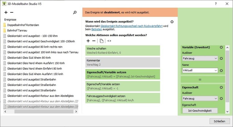

Timba Geschrieben 2. Mai 2020 Geschrieben 2. Mai 2020 Hans-Jürgen, der Typ unter Bedingung ist falsch. Unter Bedingung sollst du lediglich abfragen, ob die Lok rückwärts fährt (= negative Geschwindigkeit). Darunter der zweite Eintrag, wo die Geschwindigkeit gesetzt wird, da soll statt "Fahrzeug [Alle Fahrzeuge]" "Auslöser[Fahrzeug]" hin. Dann wird immer und zuverlässig die Lok, bzw. der Zug angesprochen, der den Gleiskontakt ausgelöst hat. Im selben Eintrag bei Gleis änderst du auf "alle Gleise". Wenn du damit nicht klar kommst stell die Anlage mal hier ein, dann ändere ich das für dich. Gruß Timba
Timba Geschrieben 2. Mai 2020 Geschrieben 2. Mai 2020 vor 15 Minuten schrieb BR45: In der EV des Gleiskontakts soll auch nur die Lock das auslösen, da die Wagongs keine Typbezeichnung haben, sollte es eigentlich funktionieren. Nein, das funktioniert so nicht! Der Gleiskontakt wird immer vom gesamten Zug ausgelöst, bzw. von dem Teil des Zuges, der den Gleiskontakt zuerst berührt. Es ist nicht so, dass ein Zug aus 5 Elementen den Gleiskontakt 5 mal auslöst, sondern nur ein einziges Mal. Wenn dann eine Bedingung im Ereignis steht, die nicht zutrifft, dann verfällt die ganze Befehlsfolge und es passiert nichts.
BR45 Geschrieben 2. Mai 2020 Geschrieben 2. Mai 2020 Hallo Timba, der betreffende Gleiskontakt (Gleiskontakt Richtungswechsel nach Rückwärtsfahrt) ist beschriftet, die Lok fährt bei Play aus dem Abstellbereich rückwärts raus. Mit der Software bin ich zwar vertraut, aber noch weiß ich nicht alles ;-) Ich rätselte noch, wie ich eine negative Geschwindigkeit abfragen kann und den Richtungswechsel druchführe, ohne dass die Wagongs hier auslösen. Grüße Hans-Jürgen Richtungswechsel nach Rückwärtsfahrt.mbp

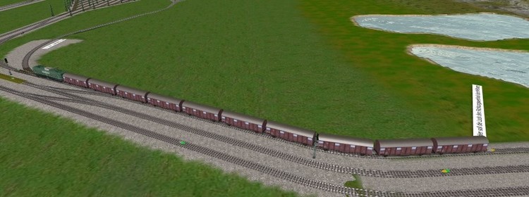

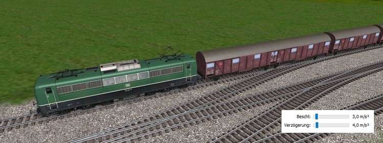

BahnLand Geschrieben 2. Mai 2020 Geschrieben 2. Mai 2020 Hallo Hans-Jürgen, das Problem liegt nicht in Deiner Ereignisdefinition des Gleiskontakts, sondern an dessen Abstand zur Weiche, die beim Eintreffen des Zugs am Gleiskontakt umgeschaltet wird. Denn durch die Kürze deses Abstands oder die Länge des Zuges hat dieser die Weiche noch nicht passiert, wenn der letzte Wagen des Zuges auf den Gleiskontakt trifft (wie oben bereits erwähnt, wird der Gleiskontakt nicht durch das Befahren der Lok selbst, sondern durch das Befahren durch den kompletten Zug ausgelöst - nur der Auslöser selbst ist die Lok). Da die Weiche beim Eintreffen des Zuges am Gleiskontakt umgeschaltet wird, wird dadurch der auf der Weiche befindliche Wagen festgeklemmt. Dadurch fährt die Lok mit dem ersten Wagen in den festgeklemmten Zug hinein, was den Anschein erweckt, dass die Lok nicht angehalten wurde, sondern weiterfährt. Dies liegt aber einfach daran, dass für die Lok ein sehr kleiner Verzögerungswert eingestellt ist, sodass die Lok einen gewissen Auslauf benötigt, bevor sie zum Stehen kommt. Lässt man die Anlage noch ein Stück weiterlaufen, sieht man, dass die Lok tatsächlich angehalten hat und danach in die entgegengesetzte Richtung wieder losgefahren ist. Aufgrund des festgeklemmten Zustands des zweiten Wagens im Zugverband durch die Weiche bleibt dieser auch stehen, wenn sich die Lok mit dem ersten Wagen wieder entfernt. Fazit: Die Ereignisdefinition zum beracheteten Gleiskontakt funktioniert korrekt. Nur sollte die Weiche erst umgeschaltet werden, wenn der Zug sie komplett passiert hat. Als Abhilfe muss man deswegen entweder den Zug entsprechend kürzen oder den Gleiskontakt entsprechend weiter nach hineten schieben. vor 1 Stunde schrieb BR45: Ich rätselte noch, wie ich eine negative Geschwindigkeit abfragen kann und den Richtungswechsel durchführen, ohne dass die Wagongs hier auslösen. Dass die Waggons hier auslösen kannst Du nur dadurch verhindern, dass Du bei der Ereignisdefinition oben unter der Frage "Wann wird das Ereignis ausgelöst?" als Zeitpunkt nicht "beim Betreten", sondern "beim Verlassen" spezifizierst. Dann fährt der Zug nämlich erst einmal komplett über den Gleiskontakt hinweg, und erst nachdem das letze Fahrzeug des Zugverbands - hier die Lok - den Gleiskontakt verlassen hat, wird das Ereignis aktiviert. Der Rest der Ereignisdefinition bleibt unverändert und funktioniert genauso wie jetzt - mit dem einzigen Unterschied, dass der Zeitpunkt der Auslösung ein anderer ist. Anstatt den Gleiskontakt weiter nach hinten zu schieben oder den Zug entsprechend zu kürzen, kannst Du bei dieser Variante den Gleiskontakt sogar bis direkt hinter die Weiche vorschieben, da ja hier gewährleistet ist, dass der Zug erst anhält, wenn er den Gleiskontakt komplett passiert hat. Eine negative Geschwindigkeit der Lok kannst Du wie folgt abfragen: Du kannst dann für die Geschwindigkeitszuweisung in beiden Zweigen (Bedingung erfüllt / nicht erfüllt) die Geschwuindigkeitszuweisung mit dem jweils korrekten Vorzeichen setzen. Es gibt aber auch die Möglichkeit, das Vorzeichen der aktuellen Geschwindigkeit des Zuges einfach umzukehren. Leider kann man das nicht direkt bei der Geschwindigkeits-Eigenschaft der Lok selbst machen, weshalb Du hierfür eine Zwischenvariable benötigst, die ich hier einfach als Objektvariable der Lok spezifiziert habe. Man speichert also die aktuelle Geschwindigkeit der Lok in einer Zwischenvariable ab, kehrt deren Vorzeichen durch Multiplikation mit (-1) um und weist die gleiche Geschwindigleit - nun aber mit umgekehrten Vorzeichen wieder zu. Viele Grüße BahnLand
