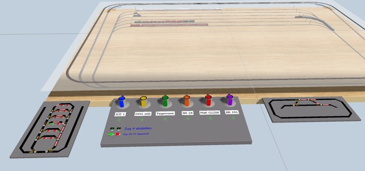

Eisbär Geschrieben 24. April 2020 Geschrieben 24. April 2020 Hallo zusammen. Nachdem ich mich jetzt 2 Wochen lang mit dem MBS beschäftigt habe stelle ich nun meine erste Anlage vor. Ich habe die Anlage eben unter dem Namen "Schattenbahnhof" veröffentlicht (ID=80D60E0E-CDD1-4DEF-8D99-86A9979568A4). Es handelt sich um eine Anlage mit nur einem großen Gleisoval auf der Hauptebene und darunter einem Schattenbahnhof. Der hat 6 Wartegleise und viel Platz für weitere Ideen (Abstellgleise, Rangierbereich, etc.). Man kann Aktionen erstellen und diese über das Steuerpult ausführen lassen. Derzeit kann man sich damit jeden der 6 Züge auf der Hauptebene bereitstellen und sie auch wieder abstellen lassen. Natürlich kann man weiterer Aktionen ergänzen. Sollte Interesse bestehen erkläre ich gerne was dafür zu tun ist. Die 6 Züge sind mit 6 Fahrreglern verbunden. Wenn man einen Fahrregler mit einem neuen Zug verbindet sollte man die Beschriftung darunter ändern. Das habe ich nicht automatisiert weil die Zugnamen oft sehr lang sind. Zweck dieser sehr nackten Anlage ist es die Basis für den Aufbau neuer Anlagen zu sein, die dann gleich über den Schattenbahnhof und über nützliche LUA-Funktionalitäten verfügen. So kann man zum Beispiel auf den Schaltpulten (links Schattenbahnhof, rechts Hauptebene) verfolgen wie sich die Züge bewegen, weil die Gleisnanzeige automatisch rot wird, wenn sich ein Fahrzeug auf dem korrespondierenden Gleisabschnitt befindet und die Anzeige geht ebenso automatisch wieder aus wenn das Gleis leer ist. Hoffentlich habe ich mich bei meinem Erstlingswerk nicht zu blöd angestellt und gute Lösungen gefunden. Ich freue mich auf Eure Meinungen. VG Christian

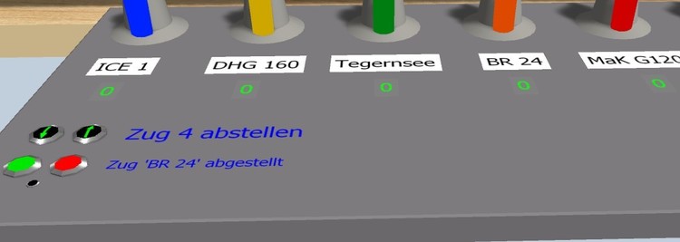

h.w.stein-info Geschrieben 24. April 2020 Geschrieben 24. April 2020 Hallo Eisbär ( Christian ) Die BR 24 bleibt irgendwie falsch stehen . Normaler Weise müsste sie doch bei der Ausfahrtsignal zum stehen kommen . Oder hab ich ein Bedienungsfehler gemacht ? Zug mit Pfeiltaster gewählt und dann auf linke Taste ( grün ) bestätigt . Dann fing unten eine Lampe an zu Blinken ( Timer , Countdown ? ). Zug fuhr eine Runde und dann blieb sie stehen , siehe Bild oben . Ich hab keine Ahnung von der Steuerung , da ich nicht alles ausprobiert habe . Viele Grüße und bleib Gesund HnS
Eisbär Geschrieben 25. April 2020 Autor Geschrieben 25. April 2020 vor 10 Stunden schrieb h.w.stein-info: Zug fuhr eine Runde und dann blieb sie stehen , siehe Bild oben . Hallo Hans. Zunächst einmal das Blinken signalisiert, dass eine Aktion ausgeführt wird. Man sollte währenddessen keine manuellen Eingriffe vornehmen, denn dieses Aktionen sind ganz einfache Stuerungen, die starr veine Abfolge von Steueranweisungen ausführt, abhängig von bestimmten Gegebenheiten (Zugposition, Geschwindigkeit, etc.) und feste Wartegleise für die Züge erwarten. Auf dem Fahrpultbild ist zu erkennen (untere Textausgabe), dass die Aktion abgeschlossen wurde. Das wird durch folgende Situaltion ausgelöst: Der Zug befindet sich auf seinem Wartegleis im Schattenbahnhof. Er hat die Abbremsgeschwindigkeit (einstellbar über Tabelle "Abbremsgeschwindigkeit" im Ereignisdialog unter Ereignisse Skripte) erreicht. Den Rest erledigt dann das rote Signal des Gleises und der verbundene Gleiskontakt. Bei mir klappt alles tadelos und ich habe seit der Veröffentlichung nichts verändert. Deshalb muss ich davon ausgehen, dass Du mit manuellen Eingriffen das Fehlverhalten verursacht hast. Wahrscheinlich hast Du zeitgleich einen anderen Zug manuell gesteuert, der auf ein anderes Gleis fahren sollte, aber auf dem Gleis der BR24 gelandet ist, weil die aktive Aktionssteuerung die Weichen immer wieder für die Aktionsfahrt einstellt. Wenn ich mir die Gleisanzeigen auf dem Steuerpult für den Schattenbahnhof ansehe wird auch klar was passiert ist. Auf Wartegleis 1 steht ein kurzer Zug, also wohl eine einzelne Lok und nicht der ICE (für den dieses Gleis reserviert ist). Am roten Einfahrtsignal von Wartegleis 4 steht ein sehr langer Zug, vermutlich der ICE. Lösung: Manuell alle Züge wieder auf die richtigen Wartegleise im Schattenbahnhof fahren. Dabei Einfahrtsignal auf grün und Ausfahrtsignal auf rot und nach abstellen des Zuges Einfahrtsignal auch wieder auf rot. Hinterstes Wartegleis ist Gleis 1, gehört zu Zug 1 (ICE), gesteuert mit dem linken Fahrregler, usw. Verhindern dass das wieder passiert: Zukünftig nicht mehr manuell im Schattenbahnhof steuern oder sicherstellen, dass am Ende alle Züge wieder auf Ihren Gleisen stehen, oder die automatisierten Aktionen nicht mehr benutzen. Eine andere Möglichkeit (falls Du Dich irgendwann mal mit der programmatischen Steuerung auseinander setzen solltest) ist es intelligentere Aktionsskripte zu schreiben. Für mich reicht das so, ich wollte damit nur erreichen, dass ich mir nach Belieben einen Zug auf die Hauptebene holen und auch genauso einfach wieder abstellen kann. VG Christian
RoniHB Geschrieben 25. April 2020 Geschrieben 25. April 2020 (bearbeitet) Hallo @Eisbär, also wenn ich die Funktion richtig verstehe, wählt man einen Zug aus dem Schattenbahnhof mit der Funktion "Bereitstellen' aus, drückt den Startknopf und der Zug komm an die Oberfläche und hält vor den Drehreglern. Jetzt kann man mit dem Drehregler den Zug auf der oberen Platte fahren lassen. Wenn man eine andern Zug fahren lassen möchte, schickt man ihn mit der Funktion 'Abstellen' wieder in den Untergrund. wenn der dort angekommen ist, kann man das gleiche Spiel mit einem anderen Zug durchführen. So weit so gut. Das funktioniert aber nur mit einem Zug zur Zeit, sonst kommt es zu Problemen, oder. Wozu dient der rote Knopf neben dem grünen? LG Ronald Bearbeitet 25. April 2020 von RoniHB Rechtschreibung
Eisbär Geschrieben 25. April 2020 Autor Geschrieben 25. April 2020 Hallo Ronald. Ich hatte gehofft das mit dem grünen und dem roten Knopf sein intuitiv... Der rote dient dazu eine laufende Aktion abzubrechen. Es klappt mit allen Zügen, sie müssen nur da stehen, wo die sehr starr geschriebenen Aktionsskripte sie beim Start erwarten. Das heißt zum Holen muss der Zug auf seinem Wartegleis im Schattenbahnhof stehen (von hinten nach vorne durchnumeriert). Zm Abstellen muss er ungefähr da stehen, wo er auch bereit gestellt wird. Während laufender Ationen sollte man keine manuellen Bedienvorgänge durchführen! Die Skripte können natürlich geändert werden und man kann eigene hinzufügen. Eigene Skripte ändert man so: Im Ereignisverwaltungsdialog unter "Ereignisse/Skripte/Fahraktionen/Pläne" eigenes Skript erstellen. Unter Ereignisse/Skripte auf Variablen gehen, den Dialog für die Tabellenvariable "Aktionspläne" öffnen und neuen Skript ergänzen. Als Name bitte den Namen eingeben, der in der Auswahlliste angezeigt werden soll. Als Wert den neuen Skript wählen. Fertig, schon gibt es einen neuen Skript. Die vorhandenen Aktionen habe ich für mich gemacht. Es ist aber jeder herzlich eingeladen eigene zu ergänzen und ich würde mich freuen, wenn die veröffentlicht würden. So entstünde ein Mehrwert für alle Nutzer. VG Christian

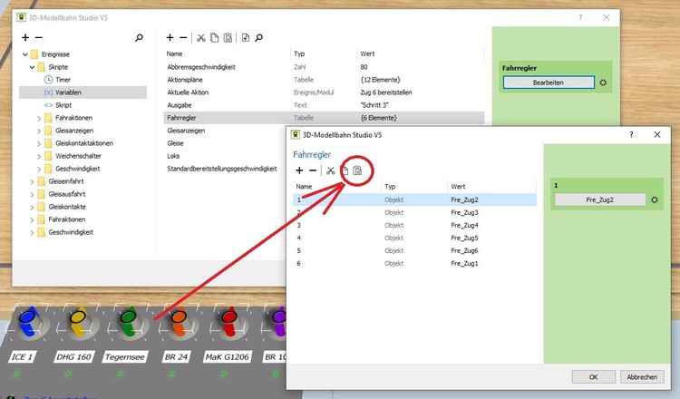

Goetz Geschrieben 28. April 2020 Geschrieben 28. April 2020 Vielen Dank, @gmd Hallo @Eisbär je mehr ich in deiner EV stöbere, desto bescheidener werde ich. Aber es reizt mich, ein paar Tricks beizusteuern, die dir gefallen könnten. Lua beherrscht beispielsweise folgenden Trick: Die Operatoren and und or liefern den ersten oder zweiten Ausdruck als Ergebnis. Das heißt: true or true -- ergibt true, weil der erste Wert true ist 1 or true -- ergibt 1, weil der erste Wert eine 1 ist, die als true gewertet wird true and 1 -- ergibt ebenfalls 1. Beim and wird der zweite Wert zurückgegeben, wenn der erste Wert true ist -- positiv oder negativ? Vorzeichen = x < 0 and -1 or 1 Wusstest du, dass du Objektlisten erstellen kannst, indem du die Objekte (mit Lasso oder Strg) auswählst, Strg+C für Copy drückst und dann die Liste in der EV mittels Paste einfügst? Wenn du deine Listen schon auf diesem Weg erstellt hattest - super! Wenn nicht, dann wirst du den Tipp sicher zu schätzen wissen Gruß Götz
