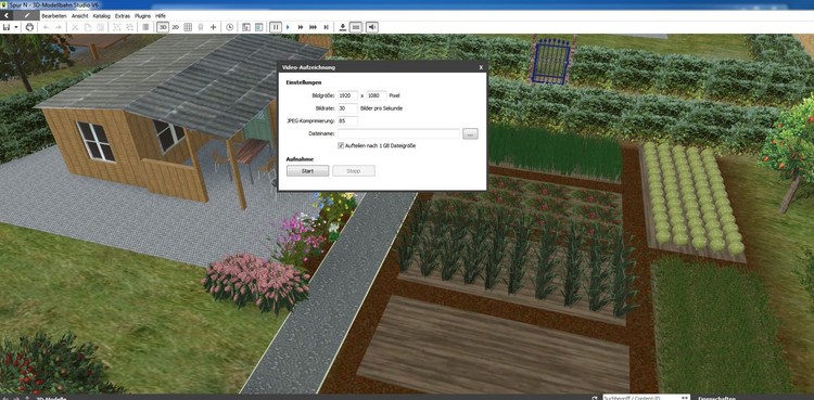

SualokinK Geschrieben 30. September 2020 Geschrieben 30. September 2020 Hallo, nur mal so zur Info: Das Aufnehmen eines Videos funktioniert in der V6 einwandfrei. Die Geschwindigkeit mit der das Video bei der Aufnahme "abgespielt" also aufgenommen wird, ist abhängig von der "Leistungsfähigkeit" des Rehners. Ist der Rechner langsam, kann es zu "rucklern" kommen, weil das Video ja Bild für Bild aufgenommenn werden muss. Hier noch die Aufnahmedaten: Die Bilder sagen doch eigentlich alles . Schöne Grüße SputniKK
