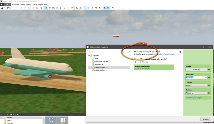

Reinhard Geschrieben 17. Oktober 2020 Geschrieben 17. Oktober 2020 (bearbeitet) Hallo zusammen, nun habe ich mich solange mit dem Modellbau beschäftigt, dass ich EV völlig verlernt habe. Gibt es eine Möglichkeit, bei dem Ereignis "Zug/Fahrzeug betritt Gleis/Straße" das Fahrzeug explizit auszuwählen? Früher war das an der gekennzeichneten Stelle mal möglich. Das Problem: bei dem blauen Flugzeug soll eben auf diesem Landegleis die Animation Fahrwerk ausgeführt werden. Macht es auch. Leider wird diese Animation beim blauen Flugzeug auch ausgelöst, wenn das rote Flugzeug hier ankommt (und umgekehrt). Das ist nicht so toll. Scheint mir wie die Grundlagen der EV-Programmierung, aber wie gesagt, irgendwie bin ich hier lange raus. Kann mir jemand helfen? Dankeschön schon mal im Voraus. Gruß Reinhard Bearbeitet 17. Oktober 2020 von Reinhard

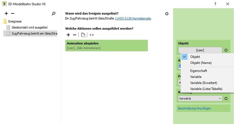

Neo Geschrieben 17. Oktober 2020 Geschrieben 17. Oktober 2020 Hallo Reinhard, vor 3 Minuten schrieb Reinhard: Gibt es eine Möglichkeit, bei dem Ereignis "Zug/Fahrzeug betritt Gleis/Straße" das Fahrzeug explizit auszuwählen? nutze dafür eine Bedingung "Eigenschaft/Variable besitzt den Wert" und wähle anschließend "Auslöser" und entsprechend dein Fahrzeug. Aber, gibt es am Ende nicht bei jedem Fahrzeug ein Fahrwerk, das ausgefahren werden müsste? Ist es daher so sinnvoll, das Ereignis auf ein bestimmtes Fahrzeug zu beschränken? Viele Grüße, Neo
Reinhard Geschrieben 17. Oktober 2020 Autor Geschrieben 17. Oktober 2020 Oh ja, dankeschön erstmal. vor 2 Stunden schrieb Neo: gibt es am Ende nicht bei jedem Fahrzeug ein Fahrwerk, das ausgefahren werden müsste? Das würde so für jedes "Flugzeug" gelten, von denen ich zunächst nur 2 auf der Platte habe. Dann könnte das bei jedem Flugzeug ausgelöst werden, aber eben nur beim Landen/Starten, nicht bei allen Flugzeugen "in der Luft". Gruß Reinhard
HaNNoveraNer Geschrieben 17. Oktober 2020 Geschrieben 17. Oktober 2020 (bearbeitet) @Neo Warum kann man denn hier nicht als Auslöser das "Fahrzeug" wählen? In Lua kann ich ja "contact" durch "vehicle" ersetzen. Bearbeitet 17. Oktober 2020 von HaNNoveraNer
Wüstenfuchs Geschrieben 17. Oktober 2020 Geschrieben 17. Oktober 2020 vor 1 Stunde schrieb HaNNoveraNer: Neo Warum kann man denn hier nicht als Auslöser das "Fahrzeug" wählen? In Lua kann ich ja "contact" durch "vehicle" ersetzen. Hallo zusammen, das habe ich mich auch schon gefragt. So müsste man in der grafischen EV nicht erst das Fahrzeug ermitteln um die Animation auszuführen.

Neo Geschrieben 20. Oktober 2020 Geschrieben 20. Oktober 2020 Hallo Thomas, kurze Erklärung zu den Hintergründen: Die grafische EV erlaubt nur die Auswahl von Auslösern, die auch kompatibel zur jeweiligen Aktion sind. Die Aktion "Animation abspielen" benötigt ein Modell mit einer benutzerdefinierten Animation. Das betrifft aber nicht immer jedes Fahrzeug, da beliebige Fahrzeuge einen Gleiskontakt auslösen können, animiert oder auch nicht. In Lua gibt es diese Kompatibilitätsprüfung nicht, dort kommt es dann zu einem Laufzeitfehler, wenn das falsche Objekt angesprochen wird. Ich muss mir hier erst ein sauberes System überlegen, wie man die Kompatibilitätsprüfung etwas auflockern kann, ohne den Rest zu beeinflussen. Viele Grüße, Neo
