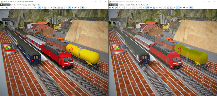

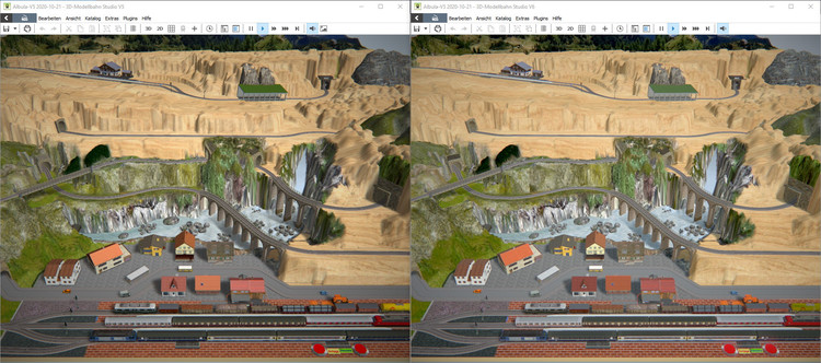

2. Die Farben sind unbefriedigend matt und leicht neblig. Siehe hierzu 4 Beispiele - je Versionen 5 und 6 einander gegenübergestellt (vgl. Anhang)
V5 und alle älteren Versionen hatten einen Fehler bei der Darstellung von Farben (Stichwort Gammakorrektur), der in V6 nun korrigiert wurde. V6 zeigt die Farben nun so an, wie es der Designer in seinem Bildbearbeitungsprogramm vorgesehen hat. Deine Farben in Version V5 sehen aber sehr unnatürlich aus, unnatürlicher als ich es von anderen V5-Versionen kenne. Ein direkter Vergleich beider Versionen ergibt bei mir keinen so starken Unterschied:
Könnte es sein, dass in deinem System irgendeine Form von Farbverwaltung/Gammakorrektur aktiv ist, die sich vom Standard unterscheidet? Wenn deine Screenshots aus V5 auch so auf deinem Bildschirm aussehen, hast du die ganze Zeit mit völlig übersättigen Farben gearbeitet.
Dass es dennoch farbliche Unterschiede bei einzelnen Modellen zwischen V5 und V6 gibt liegt an einem neuen, realistischen Materialsystem. Die Modellbauer haben nun mehr Möglichkeiten, allerdings dauert es noch ein wenig, bis die meisten Modelle auf das neue System umgestellt sind. Diese Unterschiede werden sich mit der Zeit automatisch geben.

1. "Spezialeffekte" auf "niedrig": Bringt tatsächlich etwas - bin 90% zufrieden, da Ruckeln aufgehört hat. Welche Zielparameter müsste eine Grafikkarte für eine 100%-Verbesserung haben?
2. Die Screenshots sind mit dem Monitor-Bild weitgehend identisch. Was müsste ich bei der "Gammakorrektur" zur Verbesserung ändern?

Zur Überprüfung des Gammawertes suche bitte mal in der Systemsteuerung nach einem oder beiden auf dem folgenden Bild rot eingerahmten Einträgen:
Hier kannst Du eine Kalibrierung der Farbwerte  vornehmen. Auch mir erscheinen Deine Farben zu übersättigt und mit zu hohem Kontrast.

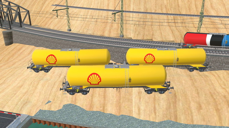

Es fällt mir auf, dass der kesselwagen hier auch diesen grünen Dunst hat. Und alle anderen Modelle auch. Alle haben einen seltsamen Texturaspekt. Ich musste eines der Modelle aktualisieren, weil ich in einem LOD1 vergessen habe, die Textur zu entfernen. Da alles in einer VARLIST platziert wurde, wurde alles erneut hochgeladen. So sind die V5-Modelle nun zu V6-Modellen geworden.
Der grüne Dunst ist nicht mehr da. Ich warte darauf, dass @Neodas Update veröffentlicht.
Hubert.
Geschrieben (bearbeitet)
@frenkyboy
Können Sie dieses Bild noch einmal mit dem gleichen Winkel aufnehmen, um zu sehen, wie es jetzt ist?
Neo hat die Modelle aktualisiert. Ich bin sehr neugierig.
Möglicherweise muss ich den _ENV-Wert überall entfernen, wenn das Ergebnis nicht gut genug ist.
Vielen Dank !
@frenkyboy
Ja, ich habe das gleiche Ergebnis, wobei alle Einstellungen normal sind.
Diese Linie, die noch da ist, wird wahrscheinlich durch das _ENV und den neuen Himmel verursacht, den V6 hat.
Aber das könnte Neo besser erklären.
Für mich als Designer dieses Modells ist es wichtig, dass Sie als Benutzer damit zufrieden sind.
