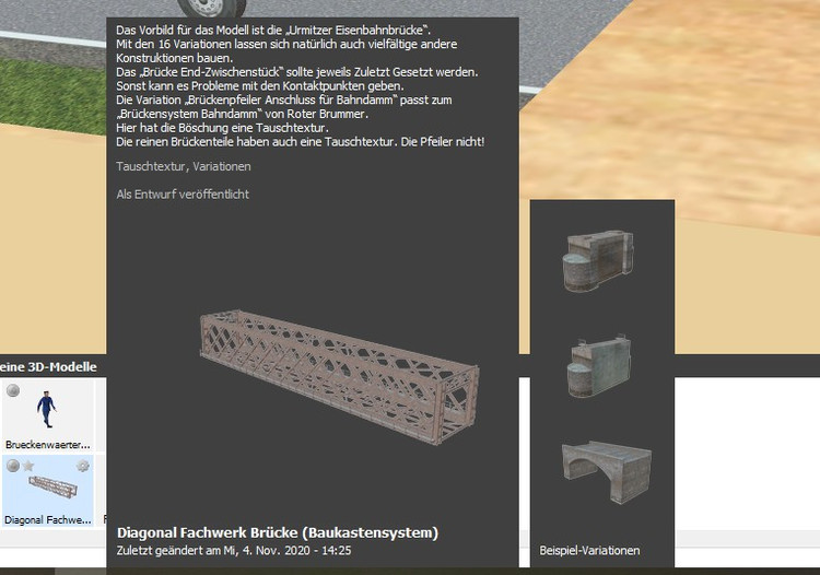

fmkberlin Geschrieben 6. November 2020 Geschrieben 6. November 2020 Hallo @Neo, nach welchen Kriterien wählt das MBS die Vorschaubilder für Variationen aus? Bei meinem Brückenbausatz "Diagonal Fachwerkbrücke (Baukastensystem)" Content-ID: B5E67CBE-BEC6-44BD-85DF-B19CAF4E8657 Sieht die Vorschau im Moment so Aus - Ich wünsche mir aber, das diese Variation - in der Vorschau Angezeigt wird. Gibt es eine Möglichkeit, dass ich das Ändern kann? Viele Grüße fmkberlin

fmkberlin Geschrieben 6. November 2020 Autor Geschrieben 6. November 2020 Also, ich musste Tatsächlich einem der Brückentürme ein "Z" im Namen Voraussetzen, damit er an der letzten Stelle der Variationen Steht. Nun ist er in der Vorschau zu Sehen. Viele Grüße fmkberlin
