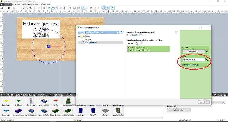

wie kann ich mehrzeiligen Text an ein Beschriftungsfeld, per EV, übergeben?
Im Eigenschaftsfeld des Textobjekts ist es kein Problem, in der EV oder bei der Eingab in eine Variable geht es nur einzeilig.
Oder übersehe ich da etwas?
LG Siggi

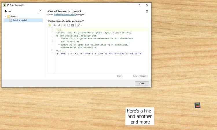

Hi
In Lua geht es so:
$("Beschriftung").text = "Zeile1\rZeile2"
Hab ich wieder was gelernt, danke für die Info
LG  Atrus

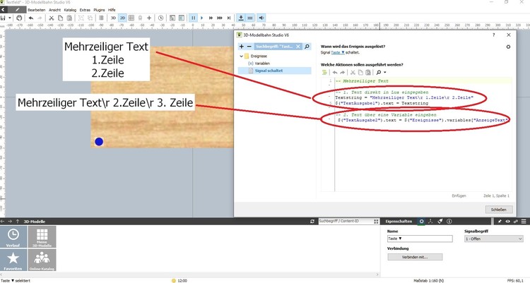

Danke HaNNoveraNer,
für die Lösung. Ich dachte es geht ohne Lua!
Habe es gleich umgesetzt, funktioniert auch soweit, nur wenn ich versuche den Text über eine Variable anzuzeigen wird "\r " ignoriert. (sh. Foto)
Zur Info: ich bin absoluter Lua Neuling.
LG Grüße Siggi
This works for me...

Bei Lua (auch in vielen anderen Sprachen) musst du den \ maskieren. D.h. \\r schreiben, damit Lua das richtig verarbeitet.
vor 13 Stunden schrieb Thomas1962:
Danke! Wieder ein bisschen Schlauer.
