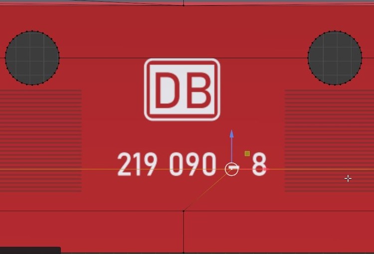

Ich möchte euch hier einen Tip zeigen um ein Problem an dem ich selbst lange herumhaderte zu lösen
Ausgangslage:

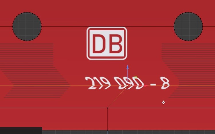

Mesh, bereits fertig texturiert, sprich U/V Map ist korrekt angepasst, dann kommt eine Änderung am Mesh bei dem z.B. Vertices/Faces/Edges verschoben werden mussten.
Resultat: die Textur ist ebenfalls verschoben/verzerrt und muß neu projiziert werden, wenn das jetzt pixelgenau passen soll und das Mesh öfters geändert wird kann das eine sehr lästige Prozedur werden.

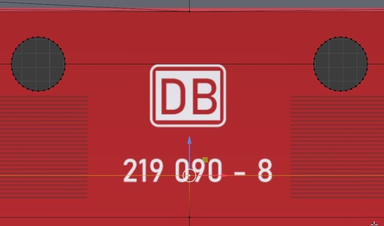

AB Version 2.9 gibt's dafür eine neue Funktion: "Correct Face Attributes", aufrufbar nur im Edit-Mode unter Tools/Options.
Das Resultat dann:
Ich hoffe jemandem damit geholfen zu haben.

Hallo @maxwei,
ein super Hinweis für ein Problem, mit dem wir alle (Blender-User) schon zu kämpen hatten. Ich habe das bisher damit gelöst, dass ich definitiv kein Mesh verschoben habe, sondern entweder "Subdivide" angewendet habe, bis die Edge da ist, wo ich sie haben will oder im "schlimmsten" Fall sehr gern mit dem Messer (Knife -<K>) arbeite. In diesen beiden Fällen verschiebt sich dann auch nicht die Textur.
Aber nochmal: danke für deinen tollen Hinweis!
