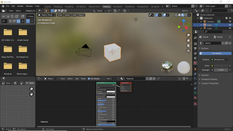

Hallo Reinhard,
mir ist noch folgendes aufgefallen:
wenn du Shading klickst, baut er auf der linken Seite ein Thumbnail-Directory auf. Der Filepath ist C:\Users\Admin\Documents. Er besitzt da auch ein Filefilter, was z.B. Image Files beinhaltet. Und wenn da ein Grafikfile liegt, was gar keins ist, oder umgekehrt, oder vielleicht eine 0-Size-Datei, wo er versucht einen Header zu finden, dann sind das Gründe, wo er sich aufhängen könnte, weil da noch ein Fall in Blender nicht berücksichtigt wurde. Liegt da irgendein Müll rum, den du wegräumen könntest?
vor 9 Minuten schrieb streit_ross:
keine Sorge, der Rechner geht an
ja, hat er gemacht, als wenn ich die Grafikkarte (inkl. Treiber) gar nicht entfernt hätte (zumindest die Treiberversion ist dieselbe, wie vorher - von 11 2020). Dass da irgendwas passiert ist, war zu bemerken, weil der Bildschirm an der einen oder anderen Stelle kurz schwarz wurde, wo das sonst nicht hingehörte.
vor 7 Minuten schrieb Andy:
So eine Thumbnail-Directory kann ich zwar gerade nicht nachvollziehen, weil es diese Directorys nur gibt, wenn ich Dateien speichere oder öffne, aber auch der von dir beschriebene Ordner enthält keine Fehl- oder Leer-Dateien, dennoch auch vielen Dank für diesen Tipp.
Als nächstes noch ein Versuch, Blender zu installieren,
aber für heute erstmal euch allen eine gute Nacht
Reinhard
Hier ein Photo wie es aussieht, nachdem ich auf Shading geklickt habe. Links oben ist dieses Directory. Und er braucht auch einen Moment, bis er das darstellt.
