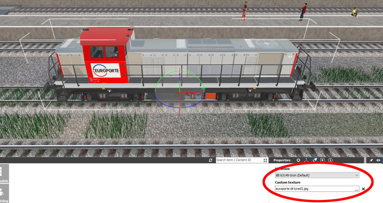

Hello @Dad3353 , for the textur, i mean it will be wonderful if we can di that with your model.
You can create as you like and as the speed you like :)  You have work a lot on the Regiolis model and it looks like very nice and complete.!
I don't know the method in blender to create some exportable textur file but here there are some professional on blender who can explain that i think!
Have a good day

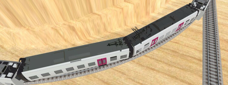

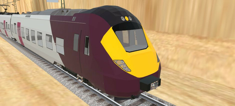

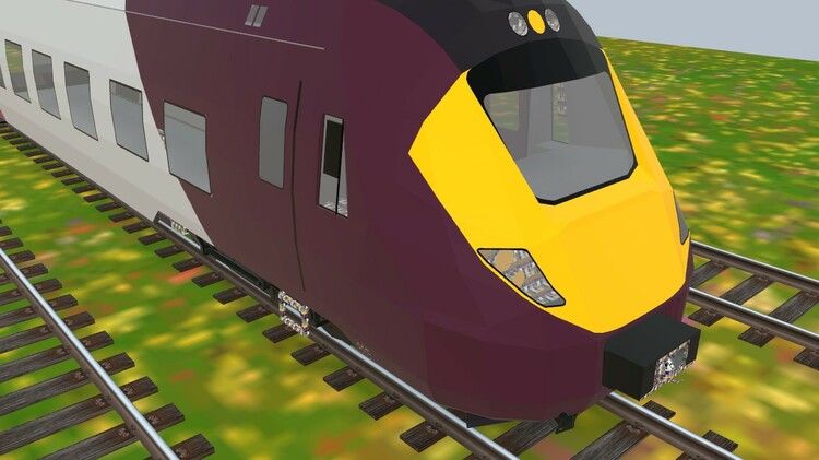

 Hallo Modellbauer,
da mir jetzt die schriftliche Erlaubnis von Lardman aus dem Sketchup Warenhaus vorliegt seine Modelle zu veröffentlichen
hatte ich mir als erstes  den Class vorgenommen.
jetzt ist mir aufgefallen, das er in V6 beim anfahren auseinander reisst in V5 ist alles ok
ich habe ihn mal als Entwurf in V6 hochgeladen
Class+223+City+Voyager+CrossCountry 1
8DFD5940-2D79-4297-B700-29D1F4CCDEE5
Class+223+City+Voyager+CrossCountry 2
DF83B3BD-FF08-48DD-9041-A3F9BE1BCCB6
Class+223+City+Voyager+CrossCountry 3
76EAD3D7-7C5F-4BCF-9469-DD9002720832
Class+223+City+Voyager+CrossCountry 4
D7948E63-7F5F-4701-8295-A6C09F0B71A4
Class+223+City+Voyager+CrossCountry Drehgestell
F90F54B2-D213-4DC0-8F3A-AA81997F79F4
Gruß Hermann

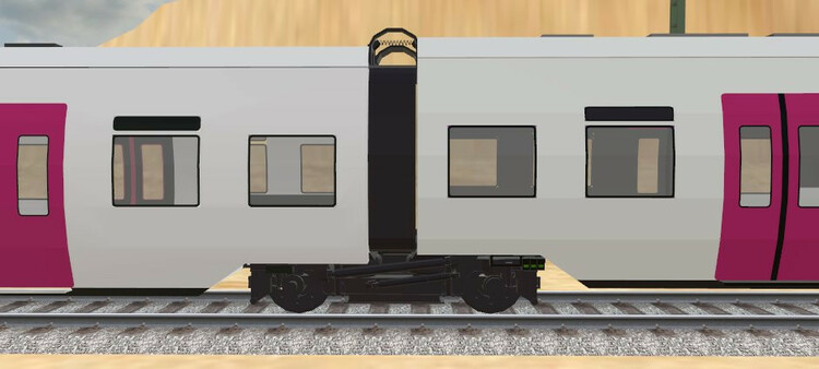

Hallo Hermann,
vor 9 Stunden schrieb HWB:
Kann es sein, dass Du in V5 nur den Triebwagen (Fahrzeugteil 1) ohne die Jakobsdrehgestelle zwischen den Wagenkästen getestet hast? Wenn man nämlich in V6 die 4 Wagenkästen direkt aneinander hängt und die Jakobsdrehgestelle weg lässt, tritt auch hier das von Dir beschriebene Problem nicht auf. Es liegt also ganz eindeutig an den Jakobsdrehgestellen. Wenn man das Jakobsdrehgestell an einem Fahrzeugkasten angedockt hat und dann den anderen Fahrzeugkasten langsam dagegen schiebt, stellt man fest, dass das Drehgestell ab einer bestimmten Nähe plötzlich an den heran geschobenen Fahrzeugkasten springt. Schiebt man dann den anderen Fahrzeugkasten heran, springt das Drehgestell wieder zurück. Ich nehme daher an, dass mit den Kupplungsobjekten "_Coupler0" und "_Coupler1" etwas nicht stimmt, die man benötigt, um die Fahrzeugteile gegenseitig überlappen zu lassen.
Da die Fahrzeugkästen ohne die Drehgestelle immer exakt an ihren Enden aneinander andocken, gehe ich davon aus, dass diese keine "_Coupler"-Objekte besitzen. Dies ist soweit korrekt. Dafür benötigen die Jakobsdrehgestelle aber jeweils 2 _Coupler-Objekte "_Coupler0" und "_Coupler1". Dabei muss "_Coupler0" bezogen auf die (positive) x-Achse immer der vordere Kupplungspunkt und "_Coupler1" immer der hintere Kupplungspunkt sein. Die beiden Kupplungspunkte dürfen nicht zusammenfallen, sondern müssen immer einen Abstand (der sehr klein sein kann, aber vorhanden sein muss) besitzen. _Coupler0 muss immer in der vorderen Hälfte des Drehgestells, _Coupler1 immer in der hinteren Hälfte des Drehgestells platziert sein. Nur wenn diese Vorgaben erfüllt sind, funktionieren die Kupplungspunkte tatsächlich so, wie sie sollen.
Bei den Mittelwagen sind offenbar an den Wagenkastenenden Dummys als "_WheelSet0" und "_WheelSet1" eingesetzt. Sonst würden die Wagenkasten-Enden nicht so sauber an der Gleismitte ausgerichtet sein.
Dies trifft allerdings nicht auf die Endwagen zu, weshalb diese mit den Enden aus der Kurve ausscheren und das Drehgestell beim Führerstand nicht dem Gleisverlauf folgt. Es muss auch hier das End-Drehgestell als _WheelSet definiert sein und am anderen Wagenkastenende (beim Jakobsdrehgestell) ein Dummy als _WheelSet definiert werden. Welches der beiden WheelSets den Suffix 0 oder den Suffix 1 bekommt, hängt von der Ausrichtung des Modells zur x-Achse ab. Wie bei den Kupplungspunkten muss auch bei den WheelSet-Definitionen "_WheelSet0" in Richtung der x-Achse vorne und "_WheelSet1" hinten positioniert sein.

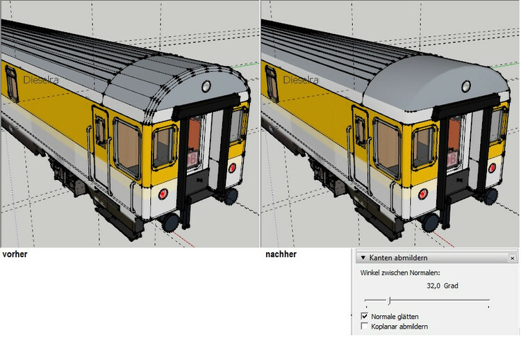

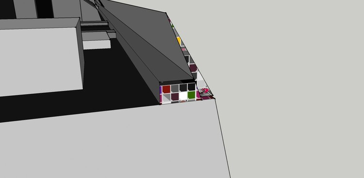

Die Außenhaut des Triebwagens "schreit" nach einer Kantenglättung. Die Karosserie wirkt nach deren Anwendung nicht nur viel glatter, ...
... sondern es werden dadurch auch neben den Polygonen gezählte "Eckpunkte" eingespart. Auf die Anzahl der Polygone hat die Kantenglättung keinen Einfluss.

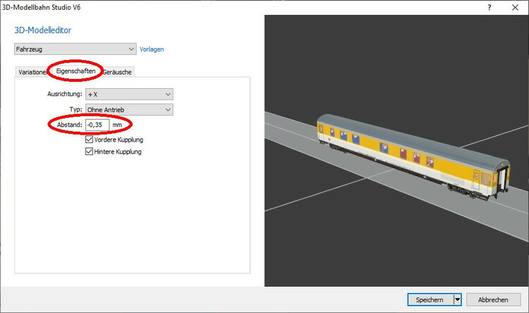

Die Fahrzeuge stehen nicht auf den Schienen, sondern schweben im Abstand der Spurkranz-Dicke darüber. Dies kommt daher, dass bei Fahrzeugen die Null-Ebene grundsätzlich am tiefsten Punkt des Modells positioniert und das Fahrzeug immer mit der Null-Ebene auf das Gleis aufgesetzt wird.
Dies kann man korrigieren, indem man beim Hochladen des Modells in das Modellbahn-Studio im 3D-Modelleditor über den "Abstand" das Modell um die Dicke des Spurkranzes absenkt. Der im Feld "Abstand" einzugebende negative Wert hängt von der Dicke des Spurkranzes und dem Maßstab ab, in welchem das Modell in das Modellbahn-Studio hochgeladen wird. Das im obigen Bild gezeigte Modell wurde im Maßstab 1:1 mit einer Spurkranzdicke von 30 mm konstruiert. Das Modell wurde dann für die Übergabe an das Modellbahn-Studio in den Maßstab H0 (1:87) verkleinert, woraus sich eine Spurkranzdicke von (gerundet) 0,35 mm ergibt. Genau um diesen Betrag wird das Modell gegenüber der Null-Ebene abgesenkt (negatives Vorzeichen!), damit das Fahrzeug mit der Lauffläche das Gleis berührt.
Die Modelle der Fahrzeugkästen besitzen nicht dieselbe Höhenposition, weshalb es an den Übergängen an den Jakobsdrehgestellen zu einem Höhenversatz kommt.

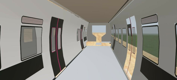

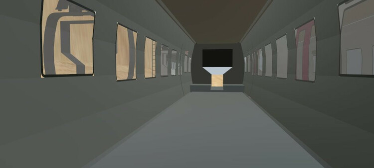

Die Innenwände sind nur teilweise eingefärbt oder fehlen sogar ganz (siehe die Tür und die Wand am Fenster rechts).
Die Wagenübergänge sind teilweise "blockiert". Eine zusätzliche Inneneinrichtung würde den Fahrzeugen guttun.

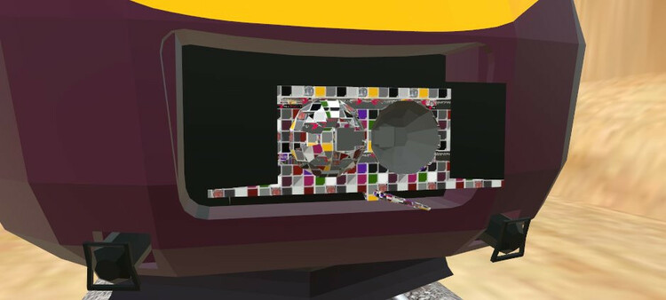

Es gibt einige Stellen, wo die Textur (noch) nicht passt.
Damit Du die Fahrzeuge im Modellbahn-Studio veröffentlichen kannst, wirst Du LoD-Stufen benötigen.

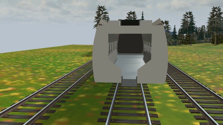

Hallo Hermann,
nachdem ich nun den ganzen Tag herumprobiert habe, ohne auf einen grünen Zweig zu kommen (ich wollte schon meine "Kapitulation" vor diesem Modell anmelden), habe ich schließlich festgestellt, dass es doch ein Problem im Modellbahn-Studio ist, das sich @Neo anschauen muss. Der Effekt tritt nämlich auch bei im Online-Katalog schon länger enthaltenen Modellen auf, bei denen die Kupplungspunkte "_Coupler0" und "_Coupler1" definiert werden. Hier als Beispiel der DR-Gliederzug:

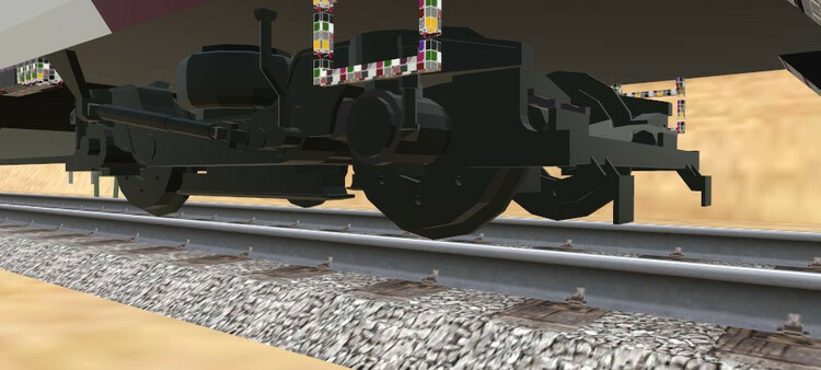

1823908692_11Kupplungsfehlertrittallgemeinauf.thumb.jpg.f9b994020785ca85f42d1057f5f29e10.jpg
Warum bei Deinen Endwagen in der von Dir bereitgestellten x-Datei die "_WheelSet"-Definitionen nicht wirksam waren, kann ich nicht nachvollziehen. Denn nach einem neuen DirectX-Export der SKP-Dateien waren die "_WheelSet"-Definitionen auch bei den Endwagen wirksam.
Mit den vielen "Gruppen" in den Modellen, die alle keine expliziten Bezeichnungen besitzen, wirst Du beim Erzeugen der LoD-Stufen Schwierigkeiten bekommen, weil die Identifizierung der "gleichen" Gruppen in den verschiedenen LoD-Stufen dann nicht mehr möglich ist. Es kann dann nämlich passieren, dass das Modellbahn-Studio für die Positionierung einer Gruppe in LOD1 die Koordinaten einer Gruppe in LOD0 hernimmt, die überhaupt nicht die besagte Gruppe in LOD1 repräsentiert. Damit werden dann die Gruppen in LOD1 (und auch in LOD2) möglicherweise wild durcheinander gewürfelt. Es ist daher zwingend notwendig, dass die Gruppen in den SKP-Modellen eindeutige Namen besitzen, sodass in LOD1 und LOD2 "dieselben" Gruppen korrekt identifiziert werden können und somit auch die richtigen Positionskoordinaten übernommen werden.
Ich würde Dir sowieso raten, so viele Gruppen wie möglich aufzulösen und Gruppen tatsächlich nur dort einzusetzen, wo es wirklich angeraten erscheint (z.B. bei animierten Bauteilen wie die "_Wheel"- oder "_WheelSet"-Gruppen). Denn bei den vielen (auch geschachtelten) Gruppen, die in Deinem Modell vorhanden sind, wirst Du nicht glücklich, wenn Du dese alle einzeln mit eindeutigen Bezeichnungen versehen und so auch in die LoD-Stufen übernehmen musst.

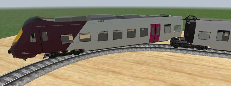

Hallo Hermann,
Am 26.5.2021 um 14:35 schrieb HWB:
Ich habe jetzt eine Lösung gefunden, die aber nicht die endgültige Lösung sein kann - aber sie funktioniert!
Entferne die Kupplungspunkte "_Coupler0" und "_Coupler1" aus dem Jakobsdrehgestell. Füge sie stattdessen in die Wagenkästen ein: Bei den Endwagen "_Coupler0" in die Scharfenbergkupplung (den wirst Du sowieso benötigen, wenn Du mehrere Triebwagen-Einheiten zusammenkuppeln möchtest) und "_Coupler1" am anderen Wagenkasten-Ende um den Versatz des Jakobsdrehgestells nach innen versetzt. Bei den Wagenkästen der Mittelwagen musst Du beide Kupplungspunkte "_Coupler0" und "_Coupler1" am jeweiligen Wagenende um den Drehgestellversatz nach innen versetzen.
Wenn Du die Kupplungspunkte so in den Wagenkästen platziert hast, lassen sich diese und die dazwischen zu positionierenden Drehgestelle wie gewollt zusammenkuppeln und reißen beim Losfahren des Zuges auch nicht mehr auseinander.
Ich bin auf diese Idee gekommen, weil mein Straßenbahn-Gelenktriebwagen und auch mein "Prinzip-Modell" des Tragschnabelwagens Uaai 839, die beide die Kupplungspunkte verwenden, nicht auseinander gerissen werden. Bei beiden Modellen sind die Kupplungspunkte immer in den längeren Fahrzeugteilen integriert, die hiermit über die kürzeren Fahrzeugteile geschoben werden. Fügt man nun in den Fahrzeugen mit den Jakobs-Drehgestellen die Kupplungspunkte bei den Fahrzeugkästen ein, und nicht bei den Drehgestellen, ist genau diese Bedingung erfüllt.
