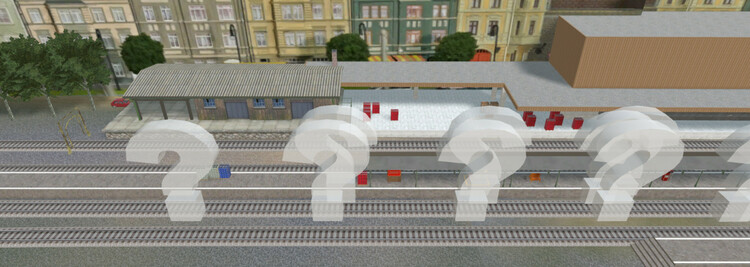

hello today the modela of city voyager are gone!it s normal?
Hallo @arnyto,
der Zug war nur als Entwurf hochgeladen um Probleme zu finden.
Entwürfe werden nach einiger Zeit wieder entfernt, dann bekommst Du diese Fragezeichen
Gruß Hermann
Bearbeitet von HWB
vor 3 Stunden schrieb HWB:
Hallo arnyto,
Gruß Hermann
