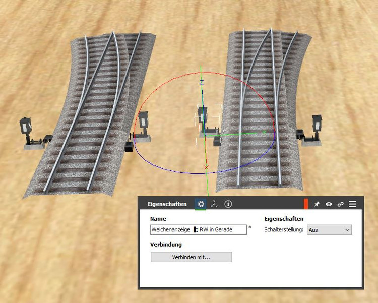

nachdem die Gleisanlage fast fertig ist, wollte ich Weichensignale an die zugehörigen Weichen setzen. In der Version 5 erfolgte das Verbinden der Signale mit den zugöhrigen Weichen über ein Menü. Beim Umstellen der Weichen wird die richtige Stellung an den Signalen angezeigt. S.Bilder der V5.
In der Version 6 klickt man auf die zu verbindende Weiche. Diese Weiche ändert die Richtung, dei jedoch nicht mit dem Weichensignal übereinstimmt. Bilder V6

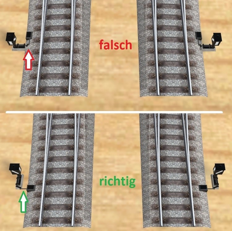

Bei den beiden oberen Bildern müssen die Weichenanzeiger um 90° gedreht werden.
so ist es, die schwarzen Weichenantriebskästen müssen im Schotterbett stecken und nicht davor liegen,
vergleiche Weichensignale und dort die Bilder

Also: die beiden oberen Bilder Sind V 6; hier erfolgt das  Verbinden mit ein Klick auf zu verbindende Weiche. Egal wie ich das Weichen Signal andocke (habe alle möglichen Varrianten durch) mit dem Klick auf die Weiche, stellt diese sich um.
Ich habe eine Links- und eine Rechtsweiche auf die Anlage gezogen; -sie sind nicht mit anderen Gleisen verbunden und haben auch kein Ereignis. Anschließend sind 4 W.Signale ( li im Bogen, li an Gerade, sowie re im Bogen und re an Gerade). Wenn ich sie korrekt anbringe und dann mit der Weiche verbinde: siehe oben. auch der Antreib im Schotterbett ergibt kein anderes Ergebnis
In Version 5 bleiben die Einsellungen korreckt. Bitte die Schalterstellung bei den unteren 2 Bildern beachten. Wenn ich die Weichanzeiger im verbundenen Zustand drehe schaltet sich die Weiche mit; die Stellung ist nicht richtig.

Das ändert nichts daran, dass du die Laternen einfach falsch herum (um 90° verdreht) aufgestellt hast.
Dreh sie bitte in die richtige Position, dann stimmen auch die Anzeigen.   ;)

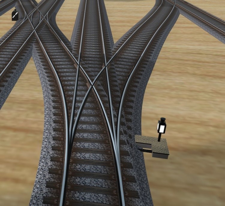

welche Weichensignale setze ich wie an eine Dreiwegeweiche?
Gibt es da überhaut etwas, was passt?

Moin Lothar,
hier gibt es was:
als Ausweg, meint
Henry

Hallo Henry,
also nur mit EV, ich werde es probieren.
Wie sieht das bei der echten Bahn aus? Hat da jemand ein Beispielfoto?
Die symmetrische 3WW gibt es ja bei der Bahn nicht.
Danke
Lothar
Kein Problem Henry,
hatte es schon gefunden, habe jetzt vorbildgerecht 2 einzelne Weichen hintereinander gesetzt, wobei das gerade Gleis der 1. Weiche nur 30 mm lang ist.
Schöne Grüße
Lothar
