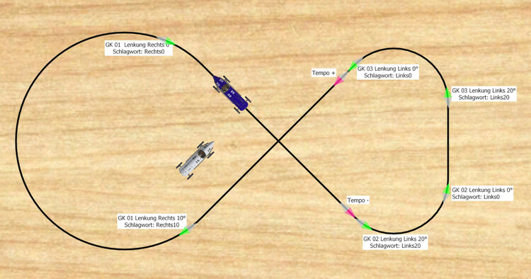

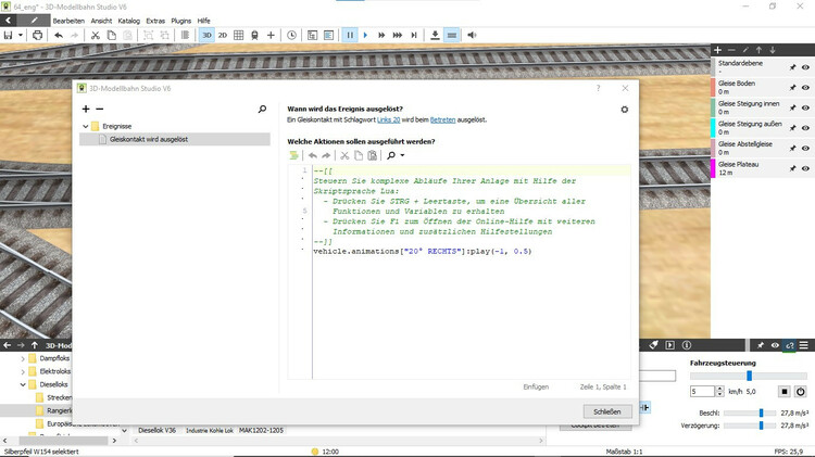

JimKnopf Geschrieben 3. Juli 2021 Geschrieben 3. Juli 2021 Hilfe, ich sehe den Wald vor lauter Bäumen nicht - mal wieder Also: Kontakte mit dem Schlagwort „Links 20“ werden beim Betreten ausgelöst. Jetzt möchte ich bei dem Fahrzeug das den Kontakt ausgelöst hat die Animation „Links 20“ abspielen. Leider hat meine Suche hier im Forum unter den vielen Beiträgen zu keinem Ergebnis geführt. Danke für Eure Hilfe, Axel
Andy Geschrieben 3. Juli 2021 Geschrieben 3. Juli 2021 Hallo Axel, nix Wald, Du hast da wohl eine Lichtung entdeckt, denn als Auslöser wird hier nur der Gleiskontakt zur Wahl gestellt. Du könntest den mal annehmen, auf Lua umschalten und anstelle von contact vehicle reinschreiben. Das ist in der Regel das auslösende Fahrzeug. Und den Animationsnamen ersetzen. Wie gesagt, probieren, ich weiß nicht, ob's geht. Gruß Andy

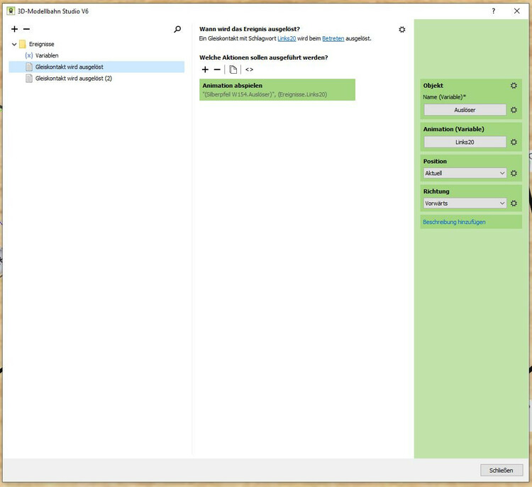

AndreasWB Geschrieben 4. Juli 2021 Geschrieben 4. Juli 2021 Hallo Axel, da der Auslöser ein Fahrzeug ist, das eine Animation "Links 20" besitzt, mußt Du unter "Animation" das Fahrzeug als Auslöser (Variable - erweitert) eintragen (siehe Anhang). Gruß Andreas

JimKnopf Geschrieben 4. Juli 2021 Autor Geschrieben 4. Juli 2021 Hallo @AndreasWB, @Andy ich habe es auch noch zum laufen gebracht, müßen die Animationsnamen in einer Objekt-Variable stehen ? Gruß Axel
Andy Geschrieben 4. Juli 2021 Geschrieben 4. Juli 2021 @AndreasWB nee - diese Indirektion geht doch nicht! Wandle das mal in Lua um, da wirst Du sehen, wie die Zusammenhänge sind. @JimKnopf hab mal ein Bild gemacht, wie es nach der Editierung aussehen sollte. Es gibt da doch die Lichtung... Hier ist nichts mit Objektvariablen, aber es ist erforderlich, dass der Animationsname vorhanden ist, sonst passiert nix. Außerdem kannst Du hier wunderbar die 0.5 einbringen. Dass RECHTS nur bei 20° groß geschrieben ist, gefällt mir weniger. Aber ich glaube, wenn das einmal drin ist, kriegt man es nur schwer wieder raus. Gruß Andy

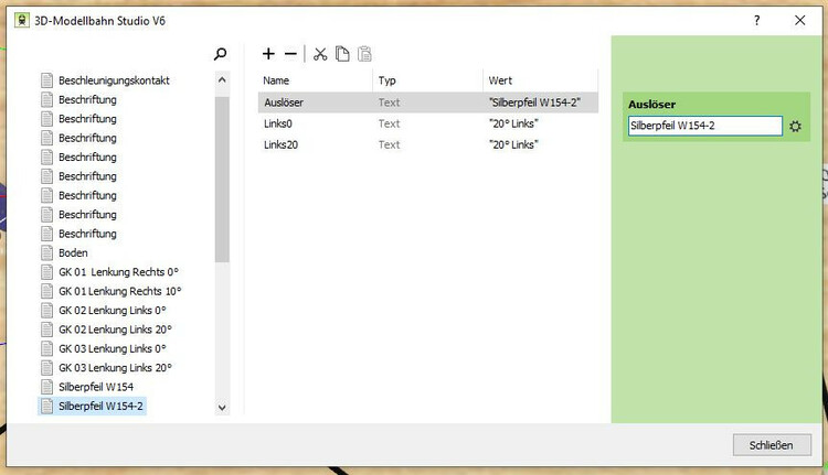

JimKnopf Geschrieben 4. Juli 2021 Autor Geschrieben 4. Juli 2021 (bearbeitet) hallo Andy, ich habe die Animationsnamen in Modulvariablen gepackt. In der Objektvariable Auslöser steht der Name des Fahrzeug und so sieht das Ereignis aus, leider wird die Objektvariable Auslöser nur von einem Fahrzeug erkannt. Fahrzeug Lenkung.mbp Silberpfeil D4CD4F74-DC5E-4072-A2EA-F227B08AB746 das gibt bestimmt zwei Fragezeichen wenn du die Anlage öffnest. Gruß Axel Bearbeitet 4. Juli 2021 von JimKnopf Text

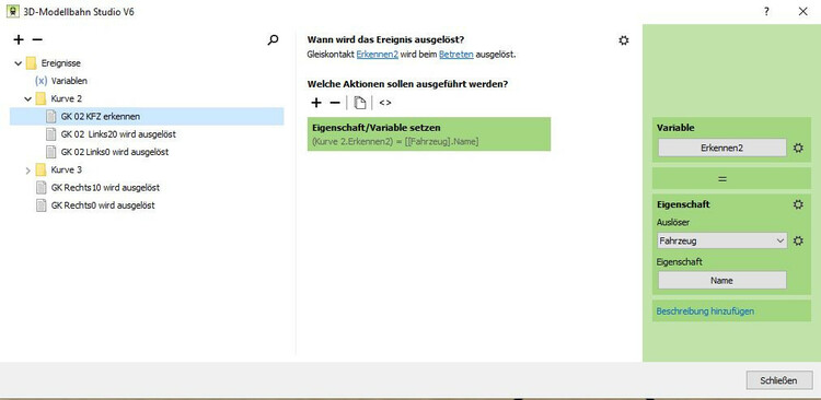

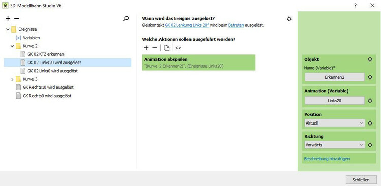

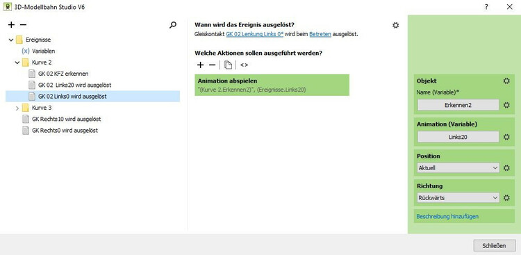

JimKnopf Geschrieben 4. Juli 2021 Autor Geschrieben 4. Juli 2021 Hallo @Andy So sieht meine bisherige Lösung aus, ich brauche für jede Kurve 3 Ereignisse 1. KFZ erkennen, dabei wird der Name des KFZ in die Objekt-Variable «Erkennen2» vom Verkehrsschild Kurve 2 geschrieben. 2. der Gleiskontakt «GK 02 Lenkung Links 20°» wird ausgelöst. Der Auslöser steht in der Objekt-Variable «Erkennen2» und die auszulösenden Animation in der Modul-Variable «Links20» 3. der Gleiskontakt «GK 02 Lenkung Links 0°» wird ausgelöst. Die Animation aus der Variable «Links20» wird Rückwärts abgespielt. Ich hätte mir eine schlankere Lösung gewünscht, vielleicht gibt es ja eine – und ich finde sie nur nicht. Gruß Axel
