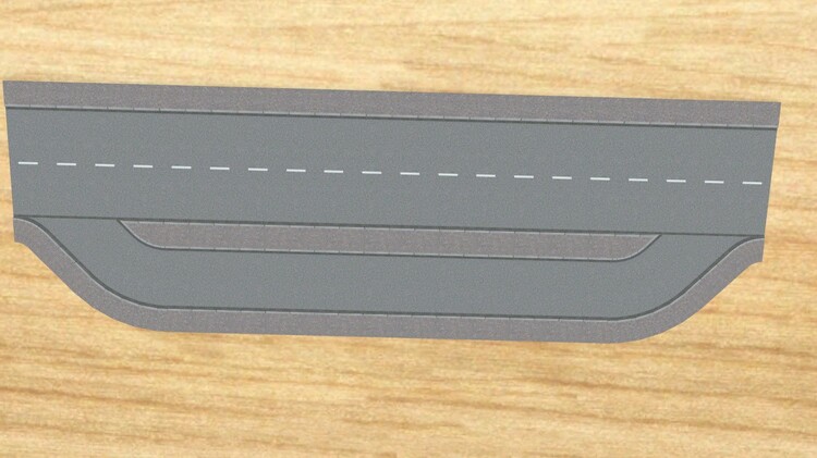

ich versuche im Moment eine Parkbucht samt Wendemöglichkeit für LKW zu bauen und es haut nicht ganz hin. Im Bild kommt von links die Abzweigung zur Hauptstraße, rechts ist eine Sackgasse.
Das Problem ist das Segment unten links, welches ich nochmal extra dargestellt habe. Die Anschlüsse der Fußwege gehen nur spärlich auf und der Winkel lässt auch zu wünschen übrig. Das Stück müsste einfach breiter und länger sein, aber wie/wo stelle ich das ein? Bin absoluter Neuling...^^
Hoffe ihr könnt mir weiterhelfen! =D
LG Bobah

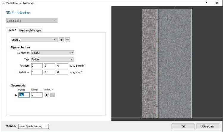

Hallo @Bobah,
wenn du dein Straßenstück, welches nicht passt, anklickst und dann "Bearbeiten" klickst, öffnet der Modelleditor.
Da kannst du die Länge anpassen nach deinen Abmessungen.
Lothar

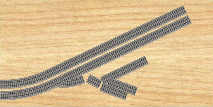

Damit Du die eingebauten Spuren besser erkennen kannst, habe ich Dein "Straßenproblem" einmal mit normalen Gleisen aufgebaut,
und hier kannst Du (hoffentlich) deutlich erkennen, wo Dein "Problem" liegt.
Wenn Du also "wahllos" irgendwelche, zusammenhanglosen Straßenteile miteinander verbinden möchtest, dann geht das nur, indem Du die Spuren in den Modellen mit dem Modelleditor löschst und dann eigene Spuren einfügst.
Wie Spuren eingebaut werden, findest Du u.a. unter "Spurensuche". Einfach mal suchen B|.

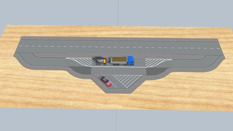

Hier ist ein Parkplatz, der mit ein wenig Bastelei ein bisschen wie das Original aussieht. Die Buseinfahrten müssen noch mit Gleisen versehen werden. Der Rest ist befahrbar. Dafür können die einzel landstreets von @BahnLand genutzt werden. Die farbigen Gleisversionen. Dann unsichtbar machen.
Nehmen Sie das Modell auseinander, um zu sehen, was verwendet wurde.
0411CB48-16B2-4BBF-B8E9-CA4D326642C8

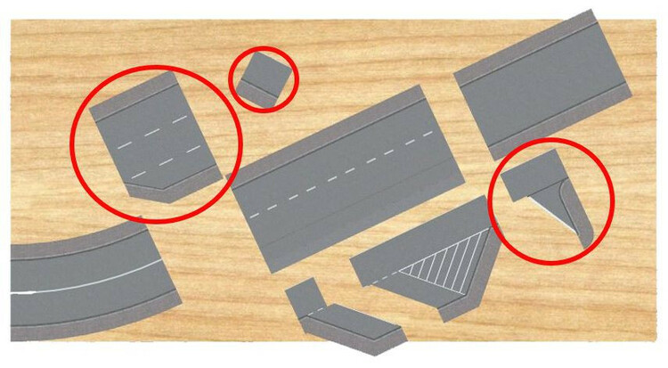

vor 16 Stunden schrieb hubert.visschedijk:
Sputnikk, welche ?
Die rot eingekreisten:
Wenn Du unter Eigenschaften auf die ID klicks, wird das entsprechende Modell im Katalog angezeigt:
Schöne Grüße
SputniKK
vor 3 Stunden schrieb SputniKK:
Vielen Dank ! Ich konnte sie gestern nicht im Katalog finden und nachdem ich die MBS-Anlage runtergeladen habe, waren sie die berühmten Fragezeichen....
Aber jetzt sind sie da.
