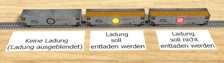

Ein Wagon hat...
... einen Wagon, ein Anzeigeelement und eine Ladung (sind beide mit dem Wagon verknüpft)

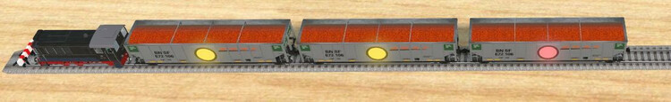

Das Bild zeigt die Auswirkung der Darstellung und Funktion in Abhängigkeit vom Schaltzustand des Anzeigeelements.

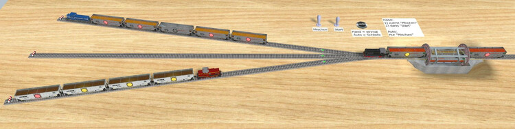

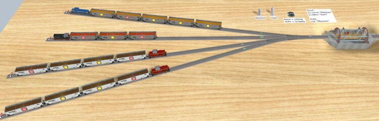

Ausgangslage der Anlage:
Mit "Mixen" gibt es eine zufällige Verteilung der Ladungen (soll Entladen werden und soll nicht entladen werden)

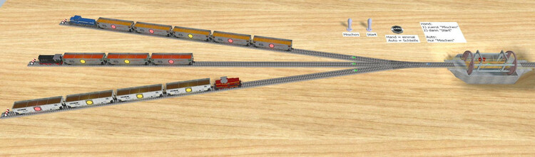

Anlage im Betrieb:

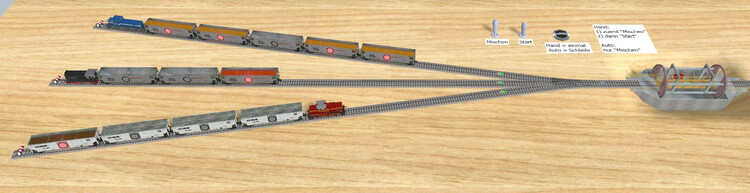

Anlage nach einem Durchlauf:

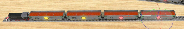

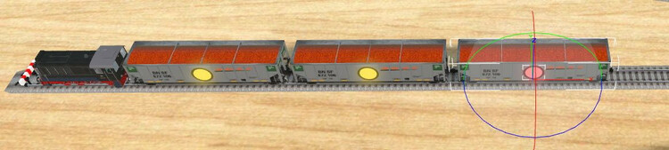

1) Wagon+Ladung(muß sichtbar sein!)+Anzeigeelement markieren...
2) duplizieren...
...fertig! (so werden alle Objektvariablen mitgenommen) [evlt. zur besseren Übersichtlichkeit die Namen neu vergeben]

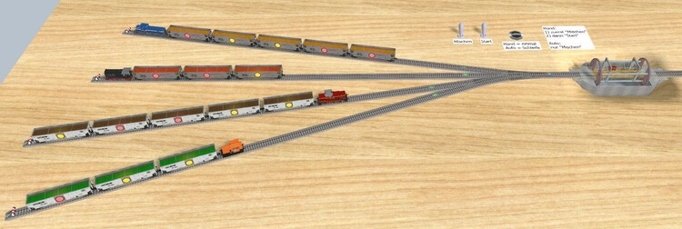

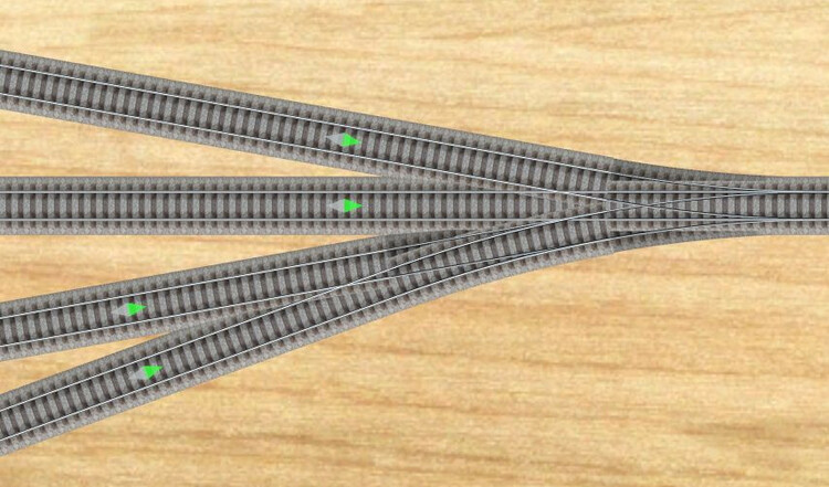

Neuer Zweig einfügen:
1) Alle Elemente des Zweiges auswählen...

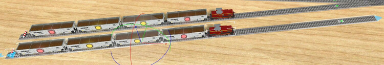

2) duplizieren... (Achtung Duplikat nicht von Hand verschieben während es mit dem Original überlappt [gibt Chaos]... ->über nummerische Eingabe bei Eigenschaften verschieben]
3) neuer Zweig anlegen... [da eine Weiche und ein Gleiskontakt hinzugekommen sind, muß in der EV die Weichensteuerung angepasst werden]
...fertig! [evlt. zur besseren Übersichtlichkeit die Namen neu vergeben]
Auch hier sind auf diese Weise alle Objektvariablen vorhanden.

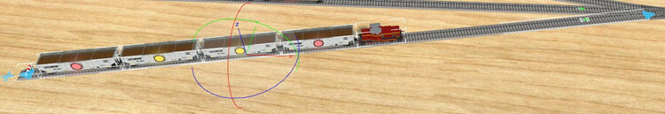

Noch etwas "Kosmetik" an der Ladung, Zuglänge verändert und Lok ersetzt [mit "Ersetzen" wegen Objektvariablen]...
... nach einem Durchlauf...
Wichtig ist, daß der Zug bei "Mixen" in der gezeigten Endposition ist, da hier die Position und Ausrichting der Lok bestimmt wird um festzulegen ob die Geschwindigkeit positiv oder negativ gesetzt werden muß [in der EV].
Die Lok muß sich am Anfang oder am Ende des Zugverbandes befinden!
