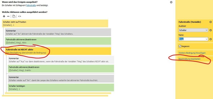

ich hätte zwei Wünsche für die Bedienung in der EV.
1. Wenn einer Bedingung eine Beschreibung hinzugefügt wird, dann überschreibt die Beschreibung die Bedingung.
Ist-Zustand: Die Bedingung wird angezeigt, wenn keine Beschreibung existiert.
Wird eine Beschreibung als Text eingefügt, wird nur noch die Beschreibung angezeigt, die Bedingung entfällt.
Deshalb die Frage, ob nicht beides untereinander angezeigt werden kann?  Also Bedingung und Beschreibung?

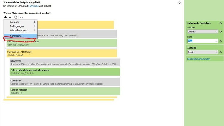

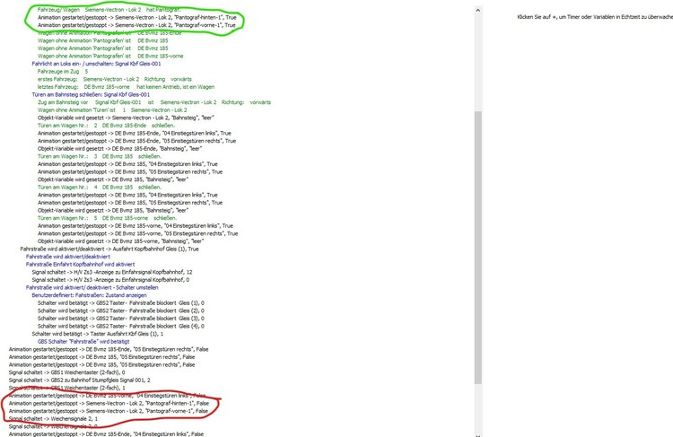

2. Es ist sehr hilfreich zur Fehlersuche ins Ereignisprotokoll per print()- Anweisung Text einzugeben oder den Stand/Wert von Variablen abzufragen. Das ist z.Z. aber nur per Lua-Anweisung möglich.
Ist es daher machbar, eine EV-Anweisung unter dem Punkt "Kommentar" (der ja nur hilfreich in der EV-Ansicht ist),
einen zusätzlichen EV-Eintrag "Eintrag ins Ereignisprotokoll schreiben" hinzuzufügen?
Der Vorteil dabei wäre, das bei den print()-Anweisungen, die im Ereignisprotokoll in "grün" dargestellt werden, per Doppelklick mit der linken Maustaste sich sofort auch das dazugehörige Ereignis in der EV öffnet. So wie bei "blauen"-Protokolleinträgen.    Bei den "schwarzen Einträgen ist das nicht der Fall.

Hallo Hawkeye,
  Am 1.10.2021 um 10:48 schrieb Hawkeye:
Erweitern
das wäre möglich, allerdings ist das so ein Punkt, den andere womöglich genau so wollen, weil sie mit der Kurzzusammenfassung nichts anfangen können. Du kannst die Kurzzusammenfassung ja selber mit in die Beschreibung aufnehmen.

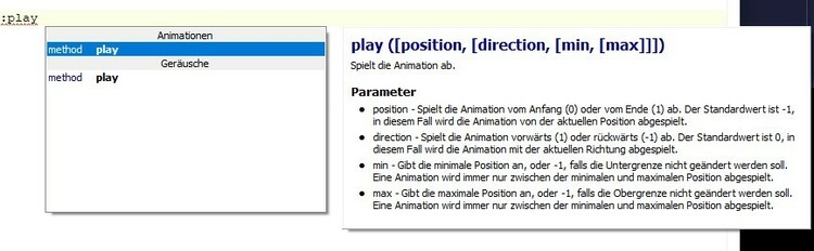

Mit V7 hat Neo doch die Möglichkeit geschaffen, eine Animation per Lua auch in einem bestimmten Bereich bzw. Von Anfang oder Ende bis zu einem gewissen Punkt abzuspielen. Den kannst du doch selbst in einer Variablen definieren.
siehe unter Punkt:
  • Abspielen von Animationen in einem benutzerdefinierten Bereich (per Lua)
hier die neue play-Anweisung in Lua:
Ich denke es sollte damit möglich sein, wenn du eh schon einen vorher definierten Punkt (z.B 0,5 oder 0,3) hast, an dem die Animation stoppen soll, dann kennst du doch den Wert zwischen 0 und 1, weil du ihn doch selbst vorgibst oder vorgeben kannst. Dann weiß du auch wo die Animation gestoppt hat. So denke ich mir das zumindest.
Ich bin aber noch nicht dazu gekommen, das auszuprobieren. Fahrstraßen zu testen war erstmal interessanter.

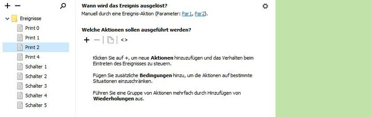

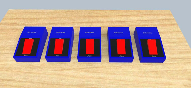

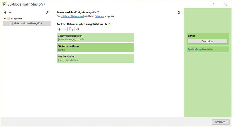

Ich habe hier einmal ein paar Möglichkeiten zusammengestellt, wie man die Print()-Funktion (oder auch stattdessen "nur" ein benutzerdefiniertes Ereignis) in das Ereignisprotokoll einbauen kann. Hierzu gibt es auch eine kleine Beispiel-Anwendung:
Print-Ausgaben im Ereignisprotokoll.mbpFetching info...
Die hier gezeigten Schalter erzeugen jeweils beim Umschalten eine oder mehrere Protokollzeilen im Ereignisprotokoll.
Die einfachste Möglichkeit ist die Eingabe der Print()-Anweisung direkt in Lua, die man aber auch in die Aktion "Script ausführen" einschalen kann.
Die Ausgabe ist dann die besagte "grüne Zeile".

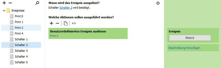

Packt man diesen Lua-Print()-Aufruf in ein benutzerdefiniertes Ereignis (hier die Ereignisdefinition Print 0"), ...
336945671_04EinschalunginbenutzerdefiniertesEreignis.thumb.JPG.a61f556f6858edcd73cc5fcb09db4cb3.JPG
... wird diese zusätzlich protokolliert.
1584481831_05AufrufbenutzderfiniertesEreignis.JPG.14a72e508240b168e86d117dca7a5852.JPG

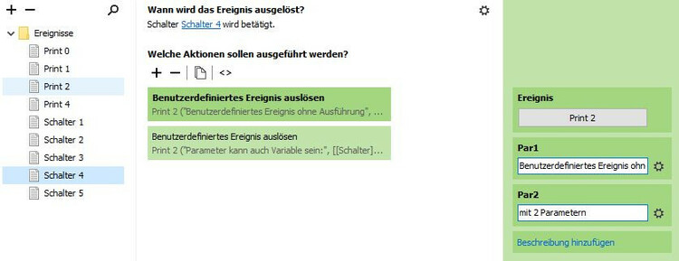

Bei beiden Varianten ist jedoch der Text fest einprogrammiert und kann nicht variiert werden.

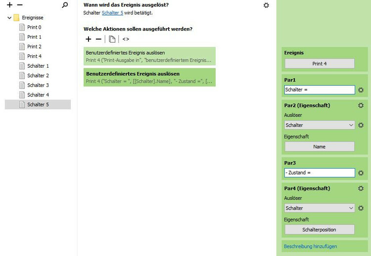

Das benutzerdefinierte Ereignis bietet jedoch die Möglichkeit, Parameter zu spezifizieren, ...
863587309_06BenutzerdefiniertesEreignismitParametern.JPG.eb182bbba40f999b95f7cdddbb4d21c7.JPG
... über die man dann beim Aufruf verschiedene - insbesondere auch automatisch bestimmte - Werte übergeben kann.
810057827_07Ereignis-AufrufmitParametern.thumb.JPG.0be18e842d52dffdb60a62b99986b794.JPG
Beim Protokoll stört aber meiner Ansicht nach die doppelte Ausgabe durch die Auflistung des Aufrufs (in blau) und der tatsächlich erfolgten Print-Ausgabe (in grün).
Ich habe deshalb auch eine Variante gebastelt, bei der das benutzerdefinierte Ereignis zwar Parameter für die Eingabe der zu protokollierenden Werte anbietet, aber keinen ausführbaren Inhalt - also insbesondere keine Print-Anweisung - besitzt.
784285242_09BenutzerdefiniertesEreignisohneInhalt.thumb.JPG.d563d3fa92e8becbb29ce90733a6be2a.JPG
Der Aufruf dieses Ereignisses unterscheidet sich (bis auf die Anzahl der Parameter) nicht von dem Beispiel davor.
Im Protokoll erscheinen nun aber nur noch die in blau protokollierten Aufrufe, welche dieselbe Information enthalten, die im vorausgehenden Beispiel nochmals in grün ausgegeben wurde. Trotz der fehlenden "hervorhebenden" grünen Farbe ziehe ich persönlich diese Variante vor, weil das Protokoll hierdurch zumindest auf mich übersichtlicher wirkt.
598105489_11AufrufdesleerenbenutzerdefiniertenEreignisses.JPG.dbeffdda457cb8c75eca9836cdb48d39.JPG

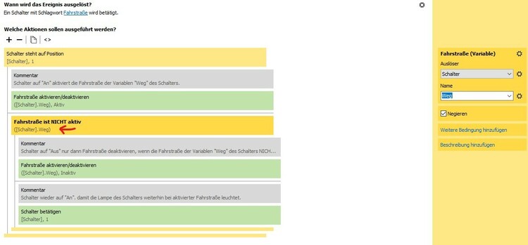

Hallo BahnLand,
ein schönes Beispiel, aber aus meiner Sicht schon zu weit gedacht.
Ich hatte eher an eine Hilfe in verschachtelten Bedingungen gedacht, da eine ausgeführte Bedingung im Ereignisprotokoll eben nicht dargestellt wird.
Hier mal ein Beispiel:
für z.B. für Bedingung 2 nur der Text:
und im Protokoll erscheint, welche Bedingung ausgeführt wurde.
Daran kann man bei einer Fehlersuche schnell erkennen, ob die richtige Bedingung auch ausgeführt wurde.
