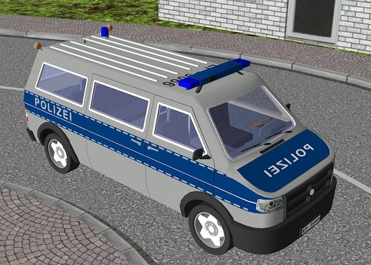

seehund Geschrieben 22. Dezember 2013 Geschrieben 22. Dezember 2013 Hallo,ich hätte eine ganz einfache Lösung. Was einmal im Katalog ist, muß auch im Katalog bleiben.Mit dem Einstellen in den Katalog verzichtet der Urheber auf das Löschrecht. Wenn er ein Modell nicht der Community zu Verfügung stellen möchte, hat er ja die Möglichkeit, dies nur auf seinem Rechner zu speichern.Das dies der Eine oder Andere etwas anders sieht, ist nur verständlich. Denn wären wir Alle gleich, wie lustlos wäre die Welt.Damit euch mein Vorschlag etwas zu Nachdenken anregt, habe ich noch vor Weihnachten, sozusagen als kleines Weihnachtsschmankerl, in ca. 60 Stunden Arbeit einen VW T5 Polizeiwagen erstellt, der als Rollmaterial mit RadAnim auf jeder Anlage einsetzbar ist.Das Modell wurde nur nach Fotovorlage gebaut und aus sehr vielen Flächen per Hand zusammengesetzt.Deshalb fände ich es schade, wenn solche Modelle den Usern urplötzlich und meistens aus einer Laune heraus, nicht mehr zur Verfügung stehen würden..Gruß Seehund
Neo Geschrieben 22. Dezember 2013 Autor Geschrieben 22. Dezember 2013 Hallo,ich habe unter "Ideen zur langfristigen Verwaltung des Online-Katalogs" ein neues Thema eröffnet um die Problematik mit dem langfristigen Archivieren von Modellen zu besprechen. Bitte nutzt dieses Thema dafür, da ich es für ein sehr wichtiges Thema halte. Das Modell von Seehund zeigt mal wieder wie professionell die neuen Inhalte sein können.Viele Grüße,Neo
