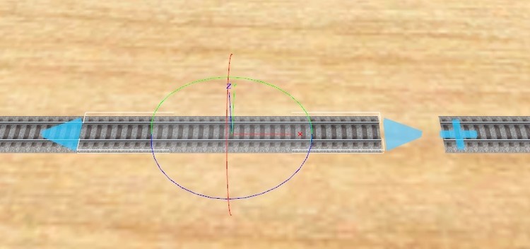

bei dem Zusammenfügen von Gleisen, mit der Maus,  habe ich das Problem, dass sich die Gleise nur schwer aneinander heften.
Auch das Drehen funzt nicht so wie ich es mir vorstelle. Nur mit etwas Glück finde ich die richtige Position.
Vielleicht mach ich noch etwas verkehrt. Die Einstellung zum Anheften habe ich eingeschaltet.
Allerdings besitze ich nicht die Vollversion.
Danke

Zum Drehen von Objekten empfehle ich die Ringe des Gismo zu benutzen.
Achte bitte darauf, dass ein Ring (und ebenso die Achsen) des Gismo gelb wird, wenn du den Mauszeiger an der richtigen Stelle hast. Dann drück die linke Maustaste, halte sie gedrückt und verschiebe die Maus zum Drehen nach links oder rechts. Nicht das Objekt umkreisen!
Zum Andocken ist es oft ratsam, nah an die Stelle ranzugehen (Mausrad oder Plus-Taste im Zahlenblock der Tastatur)
Hilft dir das weiter?

Moin,
wenn Einrasten ganz sicher aktiviert ist,
dann müssen die Gleise andocken und das tun sie auch. Ab einer Nähe von ca. 20 mm (H0) rasten sie ein, wobei es keine Rolle spielt, ob das anzufügende Gleis etwas verdreht ist. Der einzige Grund, der mir einfällt, warum es bei dir nicht klappt, ist, wenn die Gleise auf unterschiedlicher Höhe sind. Beim Gleisverlegen bin ich selbst lieber im 2D-Modus, daher kommt mir der Verdacht, das könnte bei dir auch der Fall sein. Im 2D-Modus siehst du nicht, auf welcher Höhe sich das Gleis befindet. Am besten lässt du die automatische Höhenanpassung (Gelände) auch aktiviert.
Dann sollten die Gleise auch in der Höhe zueinander passen, falls du nicht zuvor "in der Luft" gebaut hast. Gegebenenfalls kannst du unten rechts im Eigenschaftsfenster überprüfen, ob beide Gleise auf derselben Höhe liegen. Unter Position z ist die Höhe eingetragen.
Gruß Timba
  • Author
Vielen Dank Timba, das mit dem Pfeil nach unten, habe ich nicht beachtet.

vor einer Stunde schrieb Tuermer:
Jedenfalls klappt es jetzt. Danke
  • Author
Mit dem Pfeil nach unten geht es jetzt viel besser.
