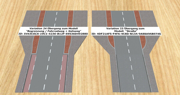

Wofür sind die rechts die im unteren Teil des Bildes blau eingerahmten Teile gedacht? Kannst Du hierfür ein Anwendungsbeispiel zeigen? Für den Anlagenrand können sie ja nicht bestimmt sein, da die Schräge nicht über die gesamte Breite des Spline-Modells verläuft.

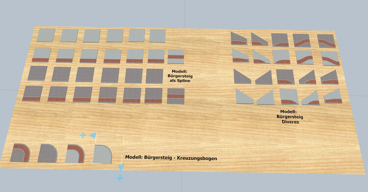

Hallo @BahnLand ,
die von dir blau eingerahmten Teile sind die Variationen 22-25 und stellen Übergänge zu anderen Modellen dar.
Bei dem Kreuzungsbogen stört es mich auch das es nur in einer Richtung andockt – aber ich habe da leider keine andere Lösung gefunden. Der Ausweichbogen war eigentlich nicht zum verbiegen gedacht, aber danke für das Aufzeigen der Schwachstelle. Ich wollte alle Variationen in einem Modell vereinen und da sind dann für alle Teile die Spurlage und Länge gleich – ob es da vielleicht eine andere Lösung gibt ?
Da muss ich wohl noch ein paar Sonderschichten einlegen bis die Modelle perfekt sind.
Gruß Axel
habe die Kreuzungsbogen jetzt als eigenständiges Modell zusammen gefasst. Danke nochmals @BahnLand
Modell: Bürgersteig – Kreuzungsbogen als Entwurf B644D030-7DC6-441A-8023-F73678DE6065
Ich werde einzelnen Variationen aber nochmal neu zusammen stellen. Wie auf dem Foto in drei Modelle.

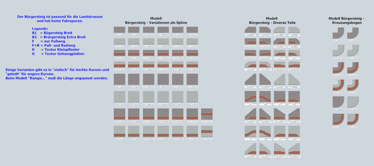

der Bürgersteig ist Überarbeitet und bereit zum testen. Fast hätte ich die Übersicht verloren, es sind drei Modelle mit insgesamt 98 Variationen geworden.
Der Bürgersteig ist passend für die Landstrassen und hat keine Fahrspuren.
Einige Varianten gibt in "einfach" für leichte Kurven und "geteilt" für engere Kurven.
Beim Modell "Rampe..." muß die Länge angepasst werden.
Legende:
B1    = Bürgersteig Breit
B2    = Bürgersteig Extra Breit
F      = nur Fußweg
F+R  = Fuß- und Radweg
K      = Textur Kleinpflaster
G      = Textur Gehwegplatten
1.thumb.JPG.4902daf50d4d1e1e6f6eaf748a42d461.JPG2.thumb.JPG.2f78ea7cffa5b5bf05d788ea28d12dfb.JPG
Die Modelle als Entwurf:
Bürgersteig – Variationen als Spline ID B4191061-846B-4A36-95ED-F0789DBE7C32
Bürgersteig – Kreuzungsbogen ID B644D030-7DC6-441A-8023-F73678DE6065
Bürgersteig – Diverse Teile ID 9FDF1483-60DA-4FC3-93FE-72683EB6765C
Gruß Axel
