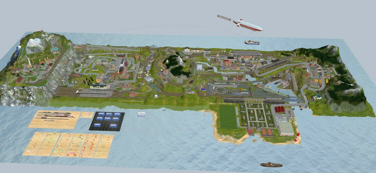

Schau mal, was aus meiner Anlage geworden ist. Das Inselchen vorne war eine eigene Platte, der Bergklotz links auch. Schön verschmolzen und ich konnte die steilen Ränder noch entschärfen. Lediglich der 'Deckel' auf Altenstein links ist noch extra, weil der Berg ein Innenleben hat. Bin rundrum glücklich damit.
EDIT: hier habe ich halt noch eine größere 'Träger'-Platte mit der neuen Form ins Spiel gebracht.
