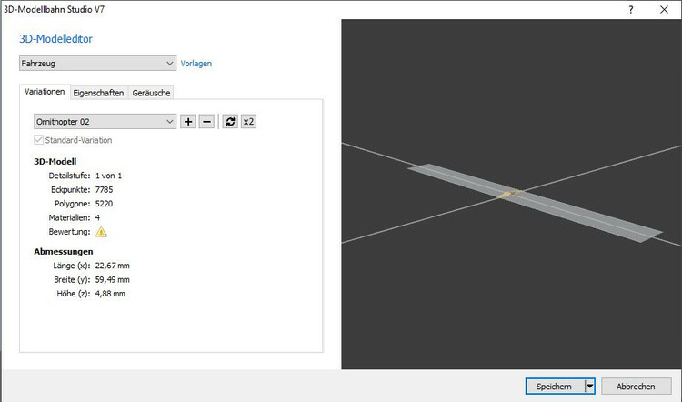

habe da mal eine Frage, im Modell Editor wird die korrekte Ausrichtung des Modells angezeigt

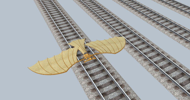

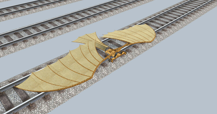

wenn das Modell dann auf die Gleise gesetzt wird sieht es dann so aus.
Könnte es daran liegen das mein Fahrzeug Breiter als Lang ist, da gibt es bestimmt eine einfache Lösung nur ich komm nicht drauf.

Problem gelöst, habe dem Modell zwei Unsichtbare Drehgestelle verpasst. Damit ist der Vogel Länger als Breit. Gruß Axel

Grundsätzlich ist die Ausrichtung ausgehend von Blender (ich nehme mal an dass das in Sketchup auch so ist) immer die X-Richtung welche nach vorne zeigt, wenn du ein unsichtbares Drehgestell dazu baust zwingst du das Modell auf die Schienen, einfacher wäre aber, wie gesagt, die Ausrichtung im Konstruktionsprogramm zu ändern.

... eine Lösung ist im 3D-Modelleditor... hier kann die Ausrichtung (bezogen auf das Einrasten Fahrweg geändert werden)...
Bezogen auf die Darstellung von Dir wäre die Auswahl (ohne die virtuellen Drehgestelle) "+Y"

@maxwei das habe als erstes gemacht die veränderte Ausrichtung wird im Modell Editor auch richtig angezeigt nur wenn ich das Flugmodell (Fahrzeug) auf die Gleise stelle hat es sich Gedreht. Am Ende soll die Flugmaschine ja auch auf Gleise fahren.
@EASY das hatte ich bei einem anderen Modell schon gemacht. Da wurde Modell auch  ausgerichtet aber die Achsen der Animationen hatten sich nicht mit gedreht. Damals habe ich alle Einträge der Animationen in der X Datei abgeändert.
