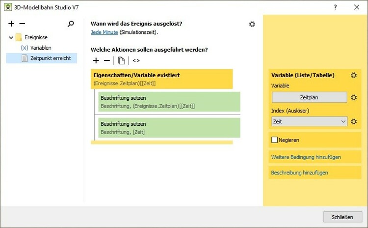

Goetz Geschrieben 29. Januar 2022 Geschrieben 29. Januar 2022 Hallo @MarkoP unter der Content-ID E57B44BC-28BC-473C-8330-04985D6473B2 findest du jetzt eine kleine Beispielanlage. Schau mal bitte, ob sie dir weiterhilft. Viele Grüße Götz
MarkoP Geschrieben 29. Januar 2022 Autor Geschrieben 29. Januar 2022 Ich weiß nicht wo du den Index "Zeit" hernimmst. In der Tabelle der Variablen "Fahrplan" lautet der Index doch "Name"
Goetz Geschrieben 29. Januar 2022 Geschrieben 29. Januar 2022 vor 16 Minuten schrieb MarkoP: Ich weiß nicht wo du den Index "Zeit" hernimmst. Jedes Ereignis bringt - wie ein Funktionsaufruf - Argumente mit. Also einen oder mehrere Parameter. Das Ereignis "Zeitpunkt erreicht" stellt unter "Auslöser" den Parameter "Zeit" zur Verfügung. Er enthält die aktuelle MBS-Uhrzeit als Text in der Form "hh:mm", also Stunde und Minute jeweils zweistellig geschrieben, mit einem Doppelpunkt dazwischen.
