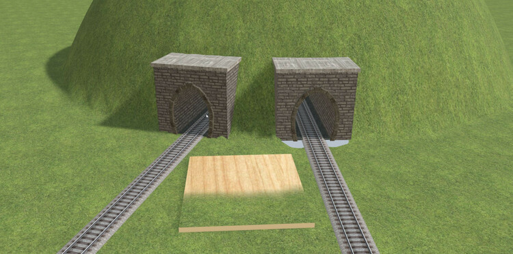

Kleine Spielerei aus Langeweile...:)
...sieht aus wie eine eingegrabene Alienfrau :D (Scherzmodus aus)
Gruß Frank
9_9 Da soll eigentlich noch ein großer Berg drüber, dann sieht man nur noch die Einfahrten.
Das dient nur dazu, die notwendigen Löcher in der Oberfläche des großen Berges unsichtbar zu machen.

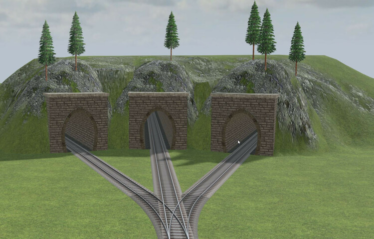

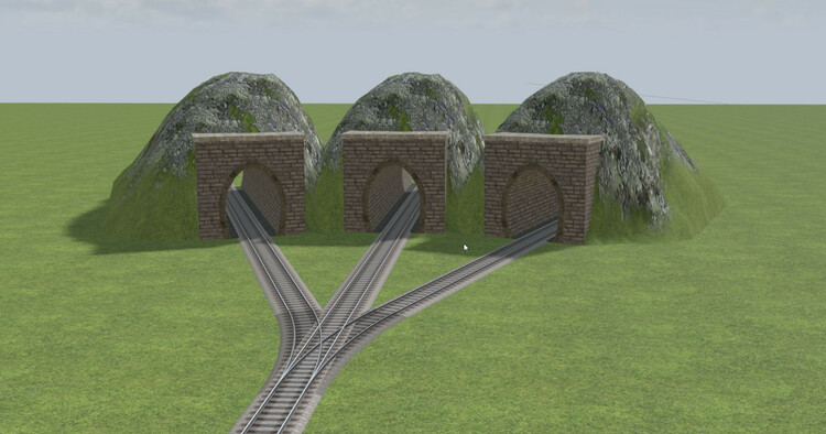

Hallo ihr beiden,
die Idee, da mal eine Anlage zur Verfügung zu stellen, die grundlegend Portale mit Röhre als Gruppen sauber 'verputzt' mitbringen und eingebunden (und verdreht!) werden können, ist gar nicht mal so schlecht.
im Sommer letzten Jahres habe ich eine kleine Anlage konstruiert, bei der mehrere Tunnel auf diese Art verwendet werden (Ende des verlinkten Beitrags).

Die Variation mit dem DICKEN Tunnelportal, wie Andreas das gemacht hat, funktioniert auch meistens, aber man ist doch sehr eingeschränkt.
Und muß meistens auch eine Bodenplatte "unterlegen", um die Löcher zu stopfen.
Links mit und rechts ohne Bodenplatte.

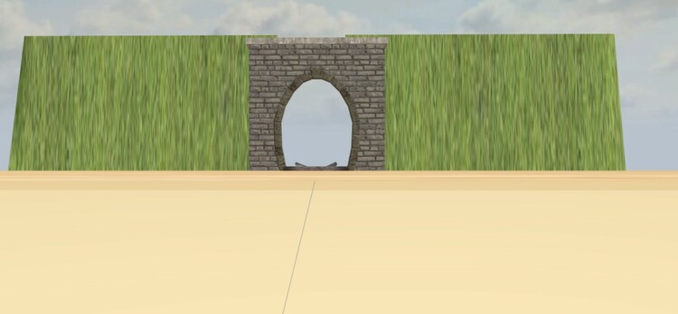

Als kleiner Tipp: Beim Tunnel-Loch-Stanzen(was für ein Wort) möglichst den Blickwinkel auf Gleisniveau heruntersetzen, sodass man den Boden nicht mit ausstanzt....
Gruß Frank
Die Löcher bei mir lassen sich aufgrund des Rasters aber so nicht vermeiden.

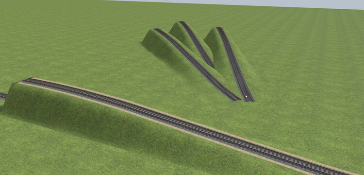

Man kann übrigens mit dem Verfahren auch reproduzierbare, glatte Rampen erstellen, die man immer
wieder in beliebigen Richtungen einsetzen kann:
