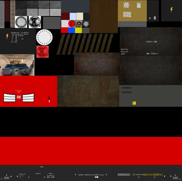

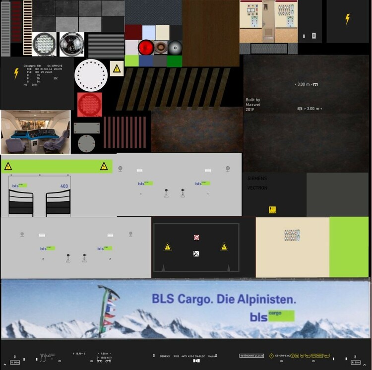

Eine Multitextur ist eine Grafik in der (eventuell) unzählige verschiedene Bilder/Grafiken/Zeichnungen aufgemalt sind welche du im entsprechenden Programm zuweist (wie ein Katalog eben). In dieser Grafik kannst du theoretisch 100 verschiedene Wände zuweisen und in der Tauschtextur welche dieselben Koordinaten haben sollte (genauso wie Struktur) kannst du dann eine andere Grafik/Bild/Zeichnung verwenden.
Ich geb dir mal ein Beispiel:
Das ist eine Multitextur der Vectron:
1.textur, als Standard                                  und                                                                           2. Textur als Tauschtextur (das ist nur eine von 20, unendlich fortsetzbar)
for1.thumb.jpg.8bed404b42f7401dfe762297cfc15c40.jpg                                                 for2.thumb.jpg.9009509730c0fd568978bc7fe60a9025.jpg
Wie du siehst, selbe Struktur, aber teilweise verschiedene Farben/Grafiken, und diese ersetzt dann die vordefinierte _Custom.png
Diese Tauschtexturen müssen dann aber in der Varlist definiert werden, wie zB:
Vectron-DB;vectron.gltf;_Custom.png=Vectron_DB_Polen.png;
lg max
lg max
