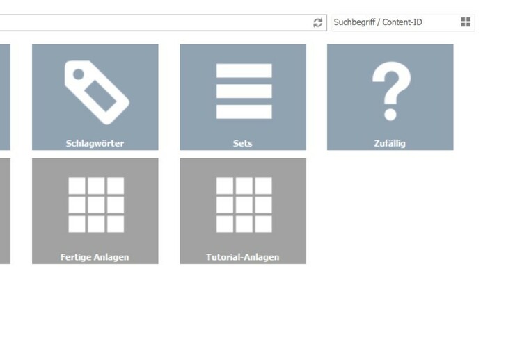

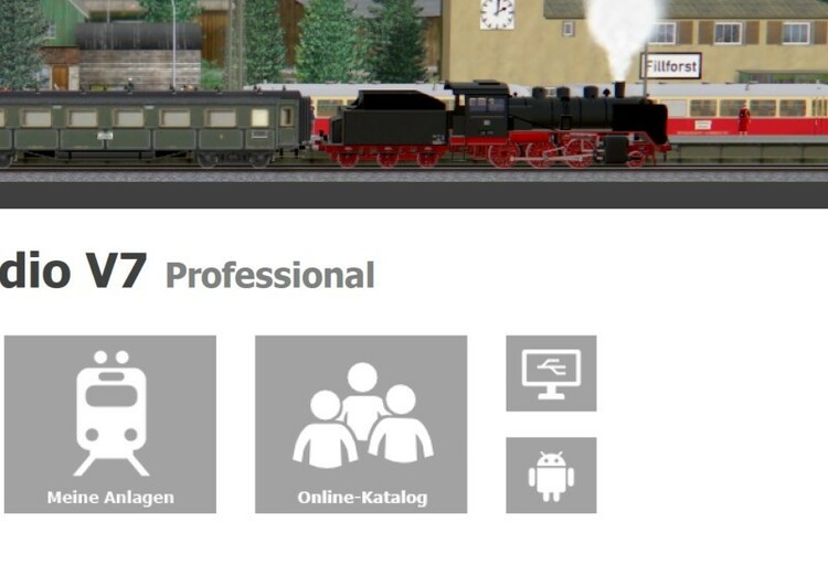

Little Geschrieben 16. März 2022 Geschrieben 16. März 2022 (bearbeitet) Startbildschirm auf Online-Katalog klicken (Bild1) Content-ID rechts oben eingeben und enter drücken (Bild2) Anlage starten Bearbeitet 16. März 2022 von Little
