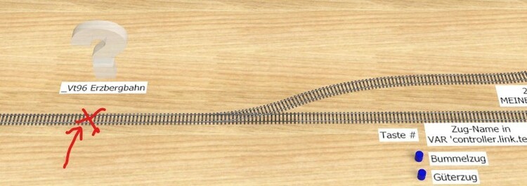

Herman Geschrieben 16. März 2022 Geschrieben 16. März 2022 (bearbeitet) Hello @norbert_janssen, I still have to look at it. But I removed the non-existing vehicle from the tracks. Ich muss es mir noch ansehen. Aber ich habe das nicht existierende Fahrzeug von den Gleisen entfernt. Mit freundlichen Grüßen, H 11:45 I see what is going wrong, and will try to help in a short time 11:45 Ich sehe, was schief läuft, und werde versuchen, in Kürze zu helfen Bearbeitet 16. März 2022 von Herman

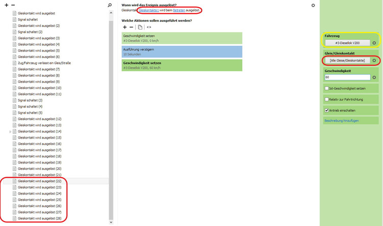

Goetz Geschrieben 18. März 2022 Geschrieben 18. März 2022 (bearbeitet) Hallo @norbert_janssen du könntest bitte in deiner EV aufräumen, bevor du sie uns zur Untersuchung gibst. In deiner EV stecken sehr viele Ereignisse, die auf einen Gleiskontakt reagieren, den es nicht mehr gibt. Zu deiner eigentlichen Frage: Du musst mit einer Bedingung prüfen, ob es der Güterzug war, welcher den Kontakt betreten hat. Viele Grüße Götz Bearbeitet 18. März 2022 von Goetz Bild hinzugefügt
EASY Geschrieben 18. März 2022 Geschrieben 18. März 2022 Hallo @norbert_janssen, wie goetz schon erwähnt hat, gibt es ungültige Einträge in der EV. Diese Einträge beziehen sich alle auf das gleiche Ereignis und haben nur unterschiedliche Fahrzeuge... ... alleine dadurch werden schon 7 Züge angehalten und fahren nach 10 Sekunden weiter... Gruß EASY
EASY Geschrieben 18. März 2022 Geschrieben 18. März 2022 (bearbeitet) Hallo @norbert_janssen, Nachtrag: ich habe gerade festgestellt, daß der Name "Gleiskontakto1" mehrfach vorkommt... weshalb meine Vermutung wahrscheinlich nicht stimmt... vor 7 Stunden schrieb Goetz: du könntest bitte in deiner EV aufräumen, bevor du sie uns zur Untersuchung gibst ... und eindeutige Namen vergeben, damit man den Überblick hat, was zu welchem Ereignis gehört... Persönlich würde ich Dir raten mit einem einfachen Projekt zu starten... denn so ist es schwer Dir zu helfen. Gruß EASY Bearbeitet 18. März 2022 von EASY

EASY Geschrieben 20. März 2022 Geschrieben 20. März 2022 Hallo, vor 44 Minuten schrieb norbert_janssen: Da sich die GLEISKONTAKTE, wie deutlich ersichtlich, auf unterschiegliche Fahrzeuge/Ereignisse beziehen, sind sie NICHT nicht mehr da, nur weil das Wort 'LEER' ERSCHEINT -LEER meint hier 'ohne Namen' ! Wenn das Bezugsobjekt für das Ereignis keinen Namen hat, trägt die EV "Kein Name" ein. Wenn das Bezugsobjekt für das Ereignis gelöscht wurde, trägt die EV "Leer" ein: vor 48 Minuten schrieb norbert_janssen: Habe den beiden Kontakten, auf die es mir ankommt, die FEHLERNUMMERN #33 #34 vergeben ! ???? vor 50 Minuten schrieb norbert_janssen: ICH sehe die Kontakte ja ! ... schön für Dich. Gruß EASY
