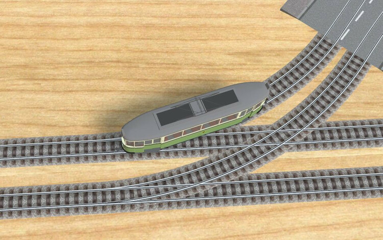

Ich habe mal eine kleine Testanlage erstellt, um zu sehen, ob das mit den übereinander gelegten Schienen denn auch bei mir funktioniert. Aber das tut es leider nicht. Geradeaus gibt es kein Problem, aber wenn ich die Bahn aus der Seitenstraße kommen lasse, dann stoppt sie an der Endstelle der gebogenen Schiene. Ich hänge die Testanlage hier einfach mal an, denn trotz längerer Suche finde ich keinen Konflikt. Aber die Bahn bleibt wie gesagt auf beiden Gleisen bei der Einfahrt in die "Hauptstraße" stehen, während sie auch wiederum beidseitig bei der Geradeausfahrt nicht stehen bleibt. Es gibt noch keine Fahrstraße oder irgend etwas in der EV, der Test bezieht sich nur auf den Streckenbau ohne Weichen.

Hallo Walter,
ziehe mal die obere Gerade zur Seite, dann kannst du sehen, ob die obere Kurve wirklich verbunden ist. Eigentlich kann der Fehler nur dort sein, wenn die Fahrt geradeaus funktioniert.
vor 3 Minuten schrieb Roter Brummer:
und so ist es auch.
Hallo @Klartexter
Das Ende deiner Geraden liegt weit hinter dem Kurvenanfang. Damit haben die Gerade und die Kurve keine Verbindung

Erst einmal ein herzlicher Dank an Herman, Götz und Brummi. Manchmal liegt der Teufel im Detail, ich hatte hier schon kürzere Gleisteile verwendet, aber im oberen Gleis haben 2mm Überlänge zu Problemen geführt. Das war erst bei sehr naher Ansicht erkennbar, dass sich hier etwas überlappt. Aber der Fehler ist dank euerer Mithilfe gefunden, jetzt fährt die Bahn.
Wenn man eine Straßenbahnanlage mit Straßenführung bauen will, dann ist das nicht ganz unproblematisch im MBS. Denn für Gelenkwagen sind die Radien bei einer Straßeneinmündung sehr eng und führen zu einer unrealistischen Darstellung. Ich neige daher eher zu eigenen Bahnkörpern, wie wir sie hier in Augsburg ja schon zum großen Teil haben. Eine "echte" Straßenbahn gibt es nur noch in einzelnen Bereichen, zwei Drittel des Netzes dürften inzwischen auf eigenem Bahnkörper stattfinden. Bei der 45 Grad Abzweigung sieht man, wie problematisch schon da ein Abzweig ist. Deshalb experementiere ich auch die diversen Möglichkeiten erst auf einer Testanlage, trotzdem passieren mir Fehler wie oben, als ich die Gerade verlängert habe, statt ein neues Gleisstück zu verwenden. Mit Weichen wäre das nicht passiert, aber da habe ich den Tipp von Götz schon wieder außer acht gelassen, zuerst die Weichen einzubauen und dann durch die Einzelgleise zu ersetzen.

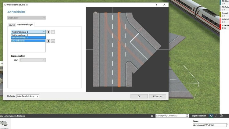

Hallo Goetz
Frage zur Straßen " Abzweigung ( 45° , links oder rechts ) ?
Virtuelle Fahrspuren sind vorhanden , aber haben keine Weicheneinstellungen !
Beispiel :  Vorab - Hier habe ich die Weicheneinstellung vorgenommen - siehe Bilder ...
Jetzt weist ich nicht ob es für deinen Fall die Ursache ist oder gebraucht wird .
Meine Weicheneinstellungen sind nur bei zwei Spuren ausgelegt - für Geradeaus und nach Linksabzweig !
Die anderen beide andern Fahrspuren führen weiter wie bisher ohne Weichenstellung !
vor 9 Minuten schrieb h.w.stein-info:
... haben keine Weicheneinstellungen ...
Das ist so gewollt, Hans.
In V7 haben die Straßen keine Weichen mehr, weil Autos keine Weichen mehr benötigen um ihren Weg zu finden.
Weichen würden den neuen Straßenverkehr, welcher durch Zielvorgaben gelenkt wird, behindern.
