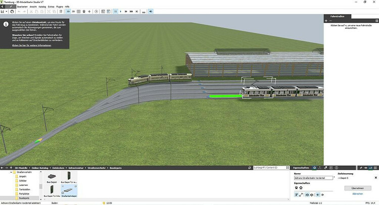

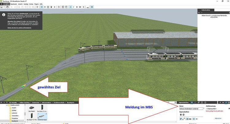

Klartexter Geschrieben 9. Juni 2022 Geschrieben 9. Juni 2022 Guten Abend, ich experimentiere nun schon eine Weile mit Fahrstraßen, habe mir auch diverse Files aus dem Forum gezogen, um Anregungen zu bekommen. Dazu habe ich mir eine Teststrecke erstellt, um die Dinge auch zu verstehen. Grundsätzlich habe ich vermutlich die Idee der Fahrstraßen schon begriffen, trotzdem ergeben sich für mich Fragen. So habe ich mal unter zuhilfenahme einer Testdatei von @prinzversucht, die Gleise im Depot so zu organisieren, dass die entsprechende Fahrstraße von einer Bahn mit Schlagwort angesprochen wird und die Bahn auf das entsprechende Gleis fährt. Aber das hat nicht funktioniert und ich habe die Fahrstraßen wieder gelöscht. Ist nicht weiter tragisch, einstweilen werden eben die Weichen manuell gestellt. Für einen späteren Linienverkehr werde ich dann die Fahrstraßen so gestalten, dass sie von Haltestelle zu Haltestelle gehen, so wie es @Goetzbei seiner Anlage mit den sechs Trams gezeigt hat. Allerdings werde ich dann Weichen verwenden, was aber kein Problem sein dürfte. Nicht klar gekommen bin ich allerdings mit dieser Aussage im Wiki: Zitat Über das Stift-Symbol können Sie den Verlauf der Fahrstraße anpassen bzw. aktualisieren. Dies wird immer dann nötig, wenn ein Signal/Gleiskontakt der Fahrstraße nachträglich verschoben wurde. Markieren Sie einen einzelnen Wegpunkt der Fahrstraße, um das Verhalten beim Aktivieren bzw. Deaktivieren der Fahrstraße zu bestimmen. Ich konnte weder mit dem Stift-Symbol den Verlauf anpassen oder aktualisieren, da musste ich immer die Fahrstraße neu anlegen. Ebenso konnte ich nicht das Verhalten beim Aktivieren bzw. Deaktivieren der Fahrstraße bestimmen, aber vielleicht verstehe ich da auch etwas falsch. Auch bei den Zielen will es nicht so recht klappen. Wenn ich einer Tram ein Ziel zuweise, dann kommt in der Regel eine grüne Linie und ich kann das Ziel übernehmen wie auf diesem Bild: Aber wenn ich ein etwas weiter entferntes Ziel wähle wie hier auf Bild 2, kann das MBS keine Route finden, obwohl da nur eine einzige Weiche dazwischen liegt: Eigentlich dachte ich ja, dass man mit der Zielvorgabe einzelnen Fahrzeugen den Linienweg vorgeben kann, aber das scheint nicht möglich zu sein. Oder bedarf es dazu erst einer Fahrstraße, damit man Ziele eingeben kann? Leider habe ich diesbezüglich wenig Informationen gefunden. Ich hänge mal mein Experimentierfeld hier mit an, es sind zwar derzeit keine Fahrstraßen enthalten, aber man kann sich schon ein Bild machen, was laufen soll. Das Straßenbahndepot werde ich wohl selber bauen müssen, weil das Vorhandene zu niedrige Eingänge hat, der Pantograph würde sich in der Realität wohl senken, aber im MBS hängt er dann im Dachgebälk. Über Tipps freue ich mich immer, aber nach 14 Stunden Bastelei ist für heute erst mal Ende Gelände. Ich wünsche euch allen eine gute Nacht. Walter tramburg.mbp
Goetz Geschrieben 9. Juni 2022 Geschrieben 9. Juni 2022 Hallo Klartexter vor 25 Minuten schrieb Klartexter: ... obwohl da nur eine einzige Weiche dazwischen liegt Diese Weiche hat zwei Wege, geradeaus und abzweigend. Der Kontakt sitzt auf dem Geradeausweg. Deshalb ist er über den abzweigenden Schenkel nicht zu erreichen. Man sieht das der Weiche nicht an. Das Stück, auf dem der Kontakt sitzt, scheint nur eine Spur zu sein. Aber intern sind es schon zwei - eine für jeder Weichenstellung. Viele Grüße Götz

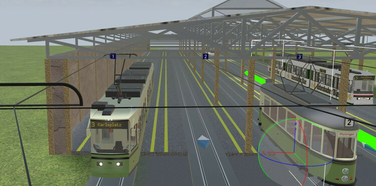

BahnLand Geschrieben 9. Juni 2022 Geschrieben 9. Juni 2022 (bearbeitet) Hallo Walter, vor 10 Stunden schrieb Klartexter: Das Straßenbahndepot werde ich wohl selber bauen müssen, weil das Vorhandene zu niedrige Eingänge hat, der Pantograph würde sich in der Realität wohl senken, aber im MBS hängt er dann im Dachgebälk. ich weiß zwar nicht, auf welches Straßenbahndepot Du Dich beziehst. (Zum Vergrößern anklicken) Die Hallen des Eninger Straßenbahndepots (siehe Bild) besitzen jedenfalls Tore, deren Höhe das Unterbringen des Fahrdrahts in der "Standard-Höhe" des Modellbahn-Studios zulässt. Damit können Deine Straßenbahnen, deren Stromabnehmer sich ja exakt an diese Standard-Höhe halten, diese Hallen "gefahrlos" befahren. Du findest diese Hallen im Online-Katalog in der Kategorie "Infrastruktur\Bahnverkehr\Betriebswerke". Die Bezeichunungen der Hallen beginnen alle mit "Eningen Depot". Viele Grüße BahnLand Bearbeitet 10. Juni 2022 von BahnLand
Klartexter Geschrieben 10. Juni 2022 Autor Geschrieben 10. Juni 2022 vor 11 Stunden schrieb Goetz: Hallo Klartexter Diese Weiche hat zwei Wege, geradeaus und abzweigend. Der Kontakt sitzt auf dem Geradeausweg. Deshalb ist er über den abzweigenden Schenkel nicht zu erreichen. Man sieht das der Weiche nicht an. Das Stück, auf dem der Kontakt sitzt, scheint nur eine Spur zu sein. Aber intern sind es schon zwei - eine für jeder Weichenstellung. Viele Grüße Götz Danke für die Info, @Goetz. Dann müsste ich also auf Weichen verzichten, wenn ich eine Anlage erstelle, damit ich die Zielfunktion verwenden kann, also in der Art, wie Du es im Modell mit den sechs Trams gezeigt hast. Ich muss mir Deine Anlage nochmal intensiv zu Gemüte führen, da hast Du ja Fahrstraßen mit der Zielvorgabe koordiniert, wenn ich das richtig in Erinnerung habe. Dann teste ich mal im Kleinen weiter, denn wenn es da funktioniert, dann sollte es auch im Großen klappen. Einen schönen Tag noch wünscht Walter
Klartexter Geschrieben 10. Juni 2022 Autor Geschrieben 10. Juni 2022 vor 9 Stunden schrieb BahnLand: Hallo Walter, ich weiß zwar nicht, auf welches Straßenbahndepot Du Dich beziehst. Hallo @BahnLand, ich meine das Depot, welches im Bild zu sehen und im Katalog unter AE04D44F-2887-4477-9ED4-4CD3D75146EC zu finden ist. Es stammt von @maiky und ist am 17. Juni 2017 veröffentlicht worden. Wenn ich da die Gleise bündig mit dem Boden mache, dann ragen Pantograph oder Bügel trotzdem noch über die Tore: Wenn ich die Halle höher setze, dann sind die Gleise weg, auch nicht das Wahre. Die Hallen der Reutlinger Bahn habe ich schon mal in der Anlage Tramburg1 verwendet, das ist eine Demoanlage als Werbung für das MBS in meinem Verein. Aber die Hallen haben leider nur einen Zugang, daher sind sie für meine Zwecke weniger geeignet. Das Straßenbahndepot von @maikyist da in der Art wie die Depots in Augsburg oder München, die Hallen in Enningen sind eher so wie die frühere Wagenhalle in Lechhausen, in der wir unsere Fahrzeuge untergebracht haben. Trotzdem danke für Deinen Hinweis. Einen schönen Tag noch wünscht Walter
