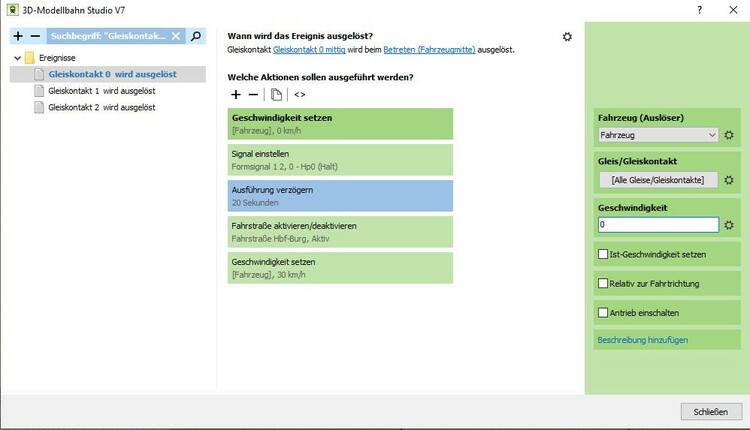

Derrick Geschrieben 14. Juni 2022 Geschrieben 14. Juni 2022 Hallo Community, ich habe ein Problem mit dem schematisch in der beigefügten Anlage dargestellten Pendelverkehr. Wenn ich nur mit Einzeltriebwagen arbeite, funktioniert die Anordnung tadellos. Ein Problem tritt aber auf, wenn ich den Uerdinger Schienenbus mit Anhänger(n) als einen der Pendelzüge einsetze. Im Bahnhof Burg stoppt und startet er wie vorgegeben. Im Hbf ist er nicht planmäßig zu stoppen und fährt auch nicht nach Verzögerung wieder zurück. Das gilt für alle von mir getesteten Gleiskontakte dort. Ich meine, erkannt zu haben, daß dieses Problem daraus resultiert, daß der Triebwagen in dieser Fahrtrichtung hinten fährt und die Anhänger vor sich herschiebt. Dadurch scheinen die Kontakte nicht wie vorgesehen zu arbeiten. Wer hat die passende Lösung für mein Problem? Danke für Eure Unterstützung! Viele Grüße Derrick Test Hbf-Burg.mbp

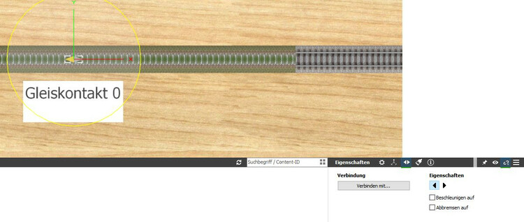

prinz Geschrieben 14. Juni 2022 Geschrieben 14. Juni 2022 Hallo Derrick, Das liegt daran, dass Du in der EV Bezug nimmst auf das Fahrzeug auf dem Gleiskontakt. Dies ist aber ein Beiwagen und nicht der Triebwagen. Deshalb reagiert der Schienenbus-Zug nicht auf Deine Kommandos. Mach es besser so, dass Du beim Halt und beim Anfahren beim Eintrag "Fahrzeug" über das Zahnrad rechts davon "Auslöser" auswählst und dann in der Klappbox "Fahrzeug" einstellst. Damit erreichst Du immer das Fahrzeug mit Antrieb im Verbund. Den Gleiskontakt musst Du umstellen auf "alle Gleiskontakte", da der jetzt nicht mehr relevant ist (1. und letztes Ereigniskästchen geändert): Weiterhin empfehle ich, den Gleiskontakt nur in eine Richtung wirken zu lassen, da die Zugmitte über den Kontakt "rutscht" (Bremsweg) und beim Zurückfahren den Gleiskontakt nochmal auslöst. Dies kannst Du über die Eigenschaften des Gleiskontaktes einstellen: Ich wünsche Dir weiterhin viel Spaß mit MBS Grüße, Wolfgang
