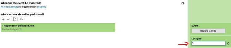

1 hour ago, bigrala said:
benutzerdefiniertes Ereignis
Hello @bigrala,
For the first parameter click on ( no parameters ) and define. For the next parameter click on +. If you want to call this routine,  you will see the parameter.
Für den ersten Parameter klicken Sie auf ( no parameters ) und definieren Sie ihn. Für den nächsten Parameter klicken Sie auf +. Wenn Sie diese Routine aufrufen wollen, sehen Sie den Parameter.. Hilft das?
Regards, Grüße , Herman
Bearbeitet von Herman

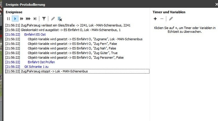

Also aktuell habe ich es so.....
Im ersten Bild werden die Lokparameter an das Einfahrsignal übergeben, es wird geprüft ob das Signal auf HALT steht und
ob ein Zug am Signal steht.
Im zweiten Bild wird abgefragt, ob im Signal der GÜTER auf True steht.
Anschließend werden die beiden Durchfahrgleise (2 und 7) nacheinander auf FREI abgefragt und wenn eins frei ist,
soll die entsprechende Fahrstraße aktiviert werden.
Beim Ausfahrkontakt werden ebenfalls die Lokparameter übergeben werden und es wird geprüft ob das Einfahrsignal auf HALT steht und ob ein Zug am Signal steht,
dann wird das benutzerdefinierte Ereignis aufgerufen.
Soweit mein Gedankengang ..... nur ..... der Zug startet nicht bzw die Fahrstrasse wird anscheinend nicht aktiviert.
Habe mal die Protokollierung drangehängt.
Bearbeitet von bigrala
