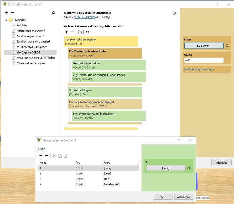

  1. ich habe bei einer größeren Anlage immer wieder mal das Problem, dass Fahrstraßen blockiert bleiben. Es ist nicht einfach dabei die Blockade zu finden. Deshalb möchte ich gerne alle Fahrstraßen zurück setzen, wenn sich alle Züge im DEPOT befinden. Ich habe allen Fahrstraßen ein Schlagwort "Zurücksetzen" gegeben. Über eine Wiederholungsetze ich dann die FS zurück.  Jetzt fehlen mir noch die Weichen. Kann ich die auch über die EV entsperren? Es ist müßig alle Weichen einzeln aufzurufen um sie zu prüfen.
  2. Man hat nie alle Züge im Depot. Derhalb möchte ich sie per Wiederholung ins Depot stellen. Das funktioniert auch gut, solange alle Züge auf der Anlage sind. Wenn aber ein Zug schon im Depot steht, steht in der Liste der Wiederholung Leer. Wenn das an 1. Stelle der Liste ist, wird die Liste nicht abgearbeitet. Kann man das irgendwie abfangen?

Eventuell steigt die Wiederholung beim ersten leeren Platz aus (weil eine Tabelle für die in ipairs Methode beim ersten leeren Platz endet).
Dann wirst du die Tabelle dynamisch bauen müssen. Aber ich habe gerade nicht den Kopf frei, um dir dafür einen Vorschlag zu entwerfen.

Bei Wiederholung über Listen mit leeren Elemente treten immer wieder Problem auf. Anscheinend endet die Iteration bei einem leeren Eintrag (leeres Objekt).
Mein Vorschlag: Gib jeder Lok ein Schlagwort. Statt der Liste führst Du eine Wiederholung über alle Objekte mit diesem Schlagwort aus. Züge im Depot werden dabei nicht
berücksichtigt, da sie dann nicht als Objekt existieren.

Danke Wolfgang.
So geht es prima.

Das ist korrekt. Die Wiederholungen basieren auf der Lua-Funktion ipairs, und für diese Funktion endet eine Liste mit dem ersten leeren Eintrag (hängt damit zusammen, dass Lua keine Listen, sondern nur Tabellen mit Werte-Schlüssel-Paaren kennt). Umgehen liese sich das Problem durch Verwendung der Funktion pairs (ohne i). In diesem Fall werden alle nicht-leeren Einträge einer Tabelle/Liste iteriert, allerdings in einer "zufälligen" Reihenfolge, d.h. pairs garantiert nicht, dass der erste Eintrag einer Liste auch als erstes iteriert wird.
Ein Nutzer der grafischen EV möchte sich um solche Interna natürlich nicht kümmern, weshalb nur eine Erweiterung der Wiederholung "Für alle Elemente in einer Liste" in Frage käme. Ich könnte eine eigene Iterator-Funktion anbieten, die wie ipairs arbeitet, aber dabei Lücken überspringt.
