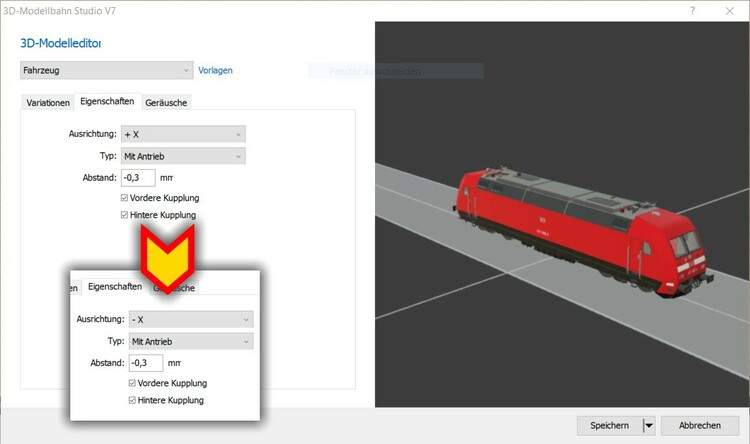

Hallo @Roter Brummer,
interessant. Habe bisher noch gar keine Loks im Modelleditor bearbeitet, nur Gleise.
Bei mir erscheint aber "keine Eigenschaften",  muss ich den Editor anders öffnen ? (siehe Bilder)
Gruß Eggu
vor 42 Minuten schrieb Eggu:
1) Modell markieren (Linksklick) -> Rechtsklick auf das Modell im Katalog -> "Bearbeiten"
... dann öffnet sich der Modelleditor... Unter "Eigenschaften", die "Ausrichtung" umkehren...
... und "Speichern"...
... es erscheint ein neues Fenster "Meine Modelle"... dort nochmal "Speichern"... (hier kannst Du auch noch den Namen ändern)...
... nun ist die Lok in ihrer Ausrichtung umgedreht.
Hinweis:
Das Modell ist nur lokal bei Dir geändert!
Wenn Du die Anlage veröffentlichst oder an jemanden weitergibst, wird beim anderen Anwender das ürsprüngliche Modell geladen (Richtung nicht umgedreht) was natürlich z.B. bei der Fahrtrichtung große Probleme verursachen kann...

Danke @EASY,
komischerweise habe ich ein kürzeres Kontextmenü, keinen Eintrag "Bearbeiten",
ich weiß noch nicht warum.
Gruß Eggu
das Bearbeiten fremder Modelle steht nur Modellbauer zur Verfügung.
vor 28 Minuten schrieb Neo:
... oh, sorry... das wußte ich nicht.
