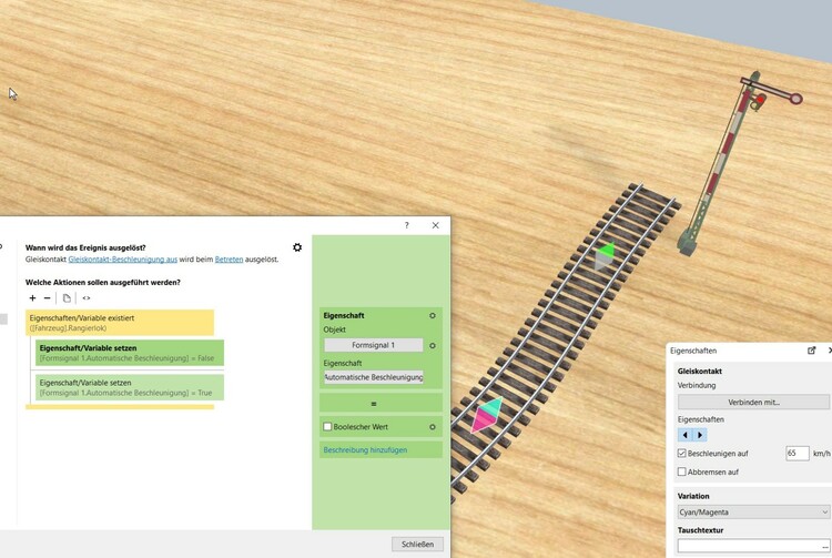

JimKnopf Geschrieben 30. Oktober 2022 Geschrieben 30. Oktober 2022 Hallo zusammen, brauche mal wieder eure Hilfe. Bei dem Signal 3b steht die Beschleunigung auf 65, die Rangierlok fährt rückwärts -10 und soll bei dem Signal nicht auf 65 beschleunigen sondern mit -10 weiterfahren. Frage: wie kann ich in der EV den Wert der Beschleunigung am Signal ändern oder ausschalten. Nach der Rangierfahrt soll die Beschleunigung am Signal wieder auf 65 geändert werden. Danke für die Hilfe in voraus Gruß Axel
Goetz Geschrieben 30. Oktober 2022 Geschrieben 30. Oktober 2022 vor 6 Minuten schrieb JimKnopf: wie kann ich in der EV den Wert der Beschleunigung am Signal ändern Hallo Jim, Der Beschleunigungswert ist eine Eigenschaft. (Zahnrad, um Variable auf Eigenschaft zu ändern.) Die Eigenschaft findest du in der Kategorie "Gleiskontakt", weil das Signal jetzt ein Kontaktelement enthält. Findest du es mit den Hinweisen? Sonst frag bitte nochmals nach Götz
Eggu Geschrieben 30. Oktober 2022 Geschrieben 30. Oktober 2022 (bearbeitet) Gleiche Idee wie von Götz, der Rangierlok ein Schlagwort geben, und anhand dessen Beschleunigung an oder ausschalten: (also bei Signal "freie Fahrt", nicht bei Halt, wie auf dem Bild) Gruß Eggu Bearbeitet 30. Oktober 2022 von Eggu Ergänzung
JimKnopf Geschrieben 30. Oktober 2022 Autor Geschrieben 30. Oktober 2022 Hallo Götz und Eggu, danke, ich habe die Einstellugen gefunden. Alles läuft jetzt wie es soll. Gruß Axel

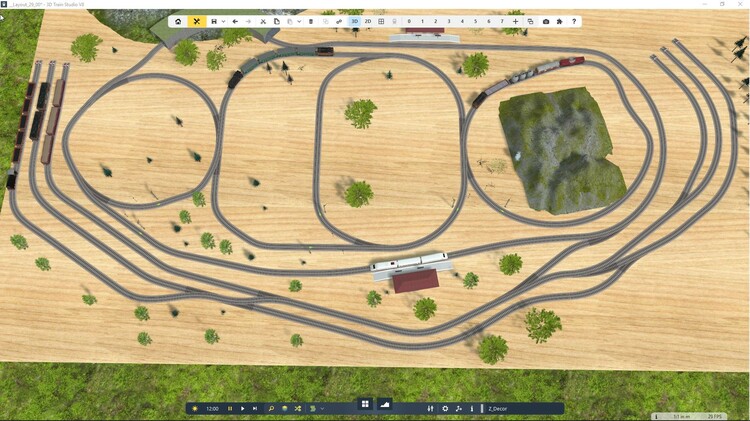

Dad3353 Geschrieben 30. Oktober 2022 Geschrieben 30. Oktober 2022 (bearbeitet) I have a shunter that changes speed and direction and coupling/uncoupling, using global variables as 'flags'. At appropriate times, the relevant 'flag' is changed, and conditions in the Contact's Event dictate what the shunter has to do, sometimes with a string of commands (slow to a stop, uncouple from the front, reverse at 25 k/h, change 'flag' to 'Uncoupled', change 'flag' to 'Reversing', set points for the shunter's next move etc...). The whole process was to have the shunter take a train of wagons from one track to another, then come back for another branch, and again, until all trains were moved. Then take them all back, but to an different branch. The whole shunting cycle takes nearly half an hour; it's the lower part of the layout pictured. The trains on the left are sent to the right in turn, then each come back to the left... I have a shunter that changes speed and direction and couples/decouples using global variables as "flags". At appropriate times, the appropriate “flag” is changed and the conditions in the contact event dictate what the shunter must do, sometimes with a series of commands (slow to stop, uncouple from the front, reverse at 25 km/h, change the 'Flag' to 'Decoupled', change the 'Flag' to 'Reversing', set the points for the next move of the shunter, etc.). The whole process consisted of having the shunter move a wagon train from one track to another, then come back for another branch and again until all the trains were moved. Then you take them all back, but to a different branch. The entire shunting cycle takes almost half an hour; It is the bottom part of the layout shown. The trains on the left are sent to the right one after the other and then come back to the left one at a time... Layout_29_v8.mbp Bearbeitet 30. Oktober 2022 von Dad3353
