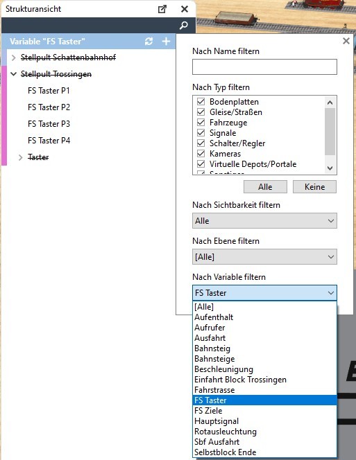

Goetz Geschrieben 17. November 2022 Geschrieben 17. November 2022 vor 1 Stunde schrieb jloos: Kann man das auch als Liste bekommen ..? Hallo Jürgen, Du kannst die F3 Liste nach Schlagwort filtern, sprich dir nur die Modelle anzeigen lassen, welche ein bestimmtes Schlagwort haben. Dafür ist die Lupe oben rechts in der Strukturansicht. Deine Schlagwörter findest du unter den Variablen: entspricht das dem, was du suchst? Götz

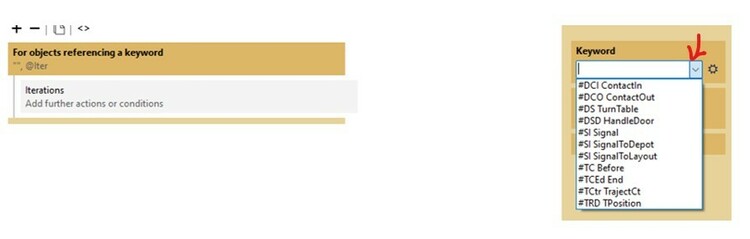

Goetz Geschrieben 18. November 2022 Geschrieben 18. November 2022 (bearbeitet) ergänzend: Du benötigst keine Lua Kenntnisse, um ein nicht mehr benötigtes Schlagwort mit einer einzigen Aktion aus allen Objekten auf der Anlage zu entfernen: Wenn du es gerne in Lua haben möchtest, würde ich folgende Schreibweise empfehlen: local Wort = "Beispiel" local Liste = layout:getEntitiesByKeyword(Wort) for i, Objekt in ipairs(Liste) do Objekt.variables[Wort] = nil end Viele Grüße Götz Bearbeitet 18. November 2022 von Goetz Skript hinzugefügt

jloos Geschrieben 18. November 2022 Autor Geschrieben 18. November 2022 vor 14 Stunden schrieb Goetz: entspricht das dem, was du suchst? Hallo Goetz, das ist nicht das, was ich mit vorstelle. Eine Liste aller Schlagwörter und das betreffende Objekt. Die Liste läßt sich dann mit einem Editor nach Belieben sortieren. Gruß Jürgen
Goetz Geschrieben 18. November 2022 Geschrieben 18. November 2022 vor 24 Minuten schrieb jloos: Eine Liste aller Schlagwörter und das betreffende Objekt. Da habe ich leider kein passendes Lua Rezept. Aber ich bin neugierig, was dir diese Liste gäbe, das du mit den aufgeführten Mitteln nicht erreichen kannst?
