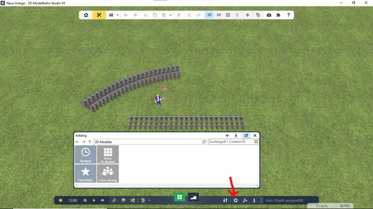

kuschelmarkus22 Geschrieben 12. Dezember 2022 Teilen Geschrieben 12. Dezember 2022 V8 Der Grüne Balken leuchtet bei Eigenschaften aber kein Fenster. Link zu diesem Kommentar Auf anderen Seiten teilen More sharing options...
Henry Geschrieben 12. Dezember 2022 Teilen Geschrieben 12. Dezember 2022 Hallo @kuschelmarkus22, meinst Du diesen Effekt , wenn kein Objekt markiert ist ? Das Ergebnis erscheint nach der Auswahl eines Objektes: Wähle ein Objekt: Die Bearbeitungswerkzeuge stehen zur Verfügung. Das gilt auch für das Positions- und das Informationsfenster, die nunmehr einzeln behandelt werden, meint Henry Link zu diesem Kommentar Auf anderen Seiten teilen More sharing options...

kuschelmarkus22 Geschrieben 13. Dezember 2022 Autor Teilen Geschrieben 13. Dezember 2022 vor 21 Stunden schrieb Henry: Hallo kuschelmarkus22, meinst Du diesen Effekt , wenn kein Objekt markiert ist ? Das Ergebnis erscheint nach der Auswahl eines Objektes: Wähle ein Objekt: Die Bearbeitungswerkzeuge stehen zur Verfügung. Das gilt auch für das Positions- und das Informationsfenster, die nunmehr einzeln behandelt werden, meint Henry Danke leider immer noch keinen erfolg Ereignisfeld.pdf Link zu diesem Kommentar Auf anderen Seiten teilen More sharing options...
Andy Geschrieben 13. Dezember 2022 Teilen Geschrieben 13. Dezember 2022 (bearbeitet) Hallo, und wenn Du mal auf P drückst? Oder rechte Maustaste und Eigenschaften auswählen? EDIT: wenn Du die Symbole unten mal anschaust (Gizmo-Icon): Du bist im Positionierungsmodus. Eigenschaft ist eins weiter... Gruß Andy Bearbeitet 13. Dezember 2022 von Andy Link zu diesem Kommentar Auf anderen Seiten teilen More sharing options...
kuschelmarkus22 Geschrieben 13. Dezember 2022 Autor Teilen Geschrieben 13. Dezember 2022 vor 36 Minuten schrieb Andy: Hallo, und wenn Du mal auf P drückst? Oder rechte Maustaste und Eigenschaften auswählen? EDIT: wenn Du die Symbole unten mal anschaust (Gizmo-Icon): Du bist im Positionierungsmodus. Eigenschaft ist eins weiter... Gruß Andy Danke Andy, leider kann ich kein Gelände anpassen finden. Gruß Markus Link zu diesem Kommentar Auf anderen Seiten teilen More sharing options...

Andy Geschrieben 13. Dezember 2022 Teilen Geschrieben 13. Dezember 2022 G ist nicht Gelände, G ist Positionieren, während P (wie Positionieren) Eigenschaften ist. Ich hab's nicht erfunden! Link zu diesem Kommentar Auf anderen Seiten teilen More sharing options...
Goetz Geschrieben 13. Dezember 2022 Teilen Geschrieben 13. Dezember 2022 als Gedächtnisstütze: G = gismo P = properties (E war schon für die Kameradrehung vergeben.) Link zu diesem Kommentar Auf anderen Seiten teilen More sharing options...
kuschelmarkus22 Geschrieben 13. Dezember 2022 Autor Teilen Geschrieben 13. Dezember 2022 vor 4 Minuten schrieb Andy: G ist nicht Gelände, G ist Positionieren, während P (wie Positionieren) Eigenschaften ist. Ich hab's nicht erfunden! Leider kein Erfog bei mir , werde nochmal Instalieren. Danke für dein Verständnis für mein "Schlchtes Deutsch" Gruß Markus Link zu diesem Kommentar Auf anderen Seiten teilen More sharing options...
Goetz Geschrieben 13. Dezember 2022 Teilen Geschrieben 13. Dezember 2022 (bearbeitet) vor 6 Minuten schrieb kuschelmarkus22: werde nochmal Instalieren. Das ist keine gute Idee. Lass uns lieber rausfinden, was da gerade falsch läuft. Denn das wird nach der Neuinstallation wieder passieren, wenn du die Ursache nicht weißt. Ich sehe unten in deinem Screenshot, dass drei Fenster geöffnet sind: Steuerung (das Symbol mit den zwei Reglern) Eigenschaften (das Zahnrad) und Positionierung (die drei Pfeile) Von diesen drei Fenstern ist aber nur eins zu sehen: Die Steuerung. Und das Fenster ist leer, weil du bei einem einfachen Gleis nichts steuern kannst. (Eine Weiche könntest du hier umschalten) Mach das Fenster Steuerung bitte mal zu und schau, ob die anderen dahinter liegen? Bearbeitet 13. Dezember 2022 von Goetz Link zu diesem Kommentar Auf anderen Seiten teilen More sharing options...
kuschelmarkus22 Geschrieben 13. Dezember 2022 Autor Teilen Geschrieben 13. Dezember 2022 vor 8 Minuten schrieb Goetz: als Gedächtnisstütze: G = gismo P = properties (E war schon für die Kameradrehung vergeben.) vor 2 Minuten schrieb Goetz: Das ist keine gute Idee. Lass uns lieber rausfinden, was da gerade falsch läuft. Denn das wird nach der Neuinstallation wieder passieren, wenn du die Ursache nicht weißt. Ich sehe unten in deinem Screenshot, dass drei Fenster geöffnet sind: Steuerung (das Symbol mit den zwei Reglern) Eigenschaften (das Zahnrad) vor 7 Minuten schrieb Goetz: Das ist keine gute Idee. Lass uns lieber rausfinden, was da gerade falsch läuft. Denn das wird nach der Neuinstallation wieder passieren, wenn du die Ursache nicht weißt. Ich sehe unten in deinem Screenshot, dass drei Fenster geöffnet sind: Steuerung (das Symbol mit den zwei Reglern) Eigenschaften (das Zahnrad) und Positionierung (die drei Pfeile) Von diesen drei Fenstern ist aber nur eins zu sehen: Die Steuerung. Und das Fenster ist leer, weil du bei einem einfachen Gleis nichts steuern kannst. (Eine weiche könntest du hier umschalten) Mach das Fenster "Steuerung bitte mal zu und schau, ob die anderen dahinter liegen? Danke habe auch schon versucht ,wenn ich eine Neue Anlage anfange ist das selbe!. und Positionierung (die drei Pfeile) Von diesen drei Fenstern ist aber nur eins zu sehen: Die Steuerung. Und das Fenster ist leer, weil du bei einem einfachen Gleis nichts steuern kannst. (Eine weiche könntest du hier umschalten) Mach das Fenster "Steuerung bitte mal zu und schau, ob die anderen dahinter liegen? Link zu diesem Kommentar Auf anderen Seiten teilen More sharing options...
Goetz Geschrieben 13. Dezember 2022 Teilen Geschrieben 13. Dezember 2022 Dein Screenshot lässt mich vermuten, dass du zwei Monitore (mit sehr unterschiedlicher Auflösung) hast. Und deine Fenster sind alle frei beweglich. Eventuell hast du Fenster auf den zweiten Monitor verschoben und findest sie deshalb nicht wieder? Was passiert, wenn du die Darstellung auf "1 Monitor" umstellst? Link zu diesem Kommentar Auf anderen Seiten teilen More sharing options...
kuschelmarkus22 Geschrieben 13. Dezember 2022 Autor Teilen Geschrieben 13. Dezember 2022 vor 2 Minuten schrieb Goetz: Dein Screenshot lässt mich vermuten, dass du zwei Monitore (mit sehr unterschiedlicher Auflösung) hast. Und deine Fenster sind alle frei beweglich. Eventuell hast du Fenster auf den zweiten Monitor verschoben und findest sie deshalb nicht wieder? Was passiert, wenn du die Darstellung auf "1 Monitor" umstellst? vor 4 Minuten schrieb Goetz: Dein Screenshot lässt mich vermuten, dass du zwei Monitore (mit sehr unterschiedlicher Auflösung) hast. Und deine Fenster sind alle frei beweglich. Eventuell hast du Fenster auf den zweiten Monitor verschoben und findest sie deshalb nicht wieder? Was passiert, wenn du die Darstellung auf "1 Monitor" umstellst? Danke für deine GUTE Info, es war der "2 Monitor". Übrigens Besten Dank für deine Videos und gute erklärungen. Gruß Markus Link zu diesem Kommentar Auf anderen Seiten teilen More sharing options...
