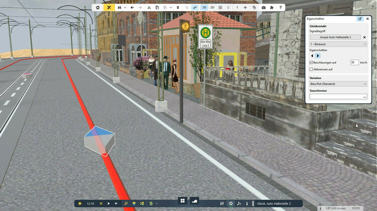

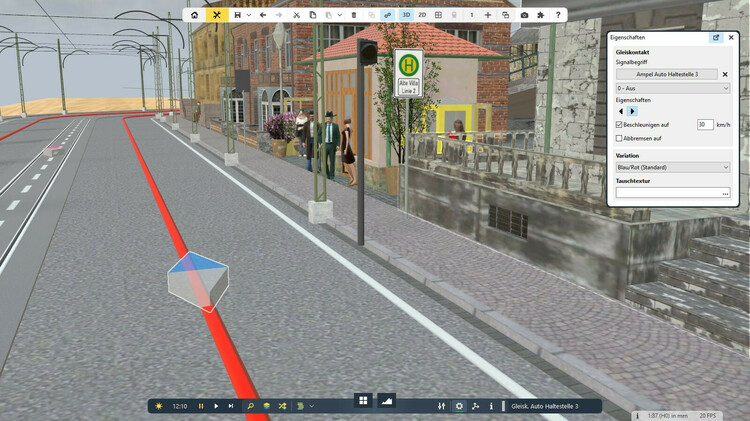

George 63 Geschrieben 22. April 2023 Geschrieben 22. April 2023 Hallo liebe Modellbahngemeinde, ich habe durch das Lesen des Forums schon so manches Problem lösen können, nur bin ich jetzt am Ende meiner Möglichkeiten. Ich versuche das Problem so genau wie mir möglich zu beschreiben. Aufgabenstellung: Ich möchte eine Anlage bauen welche eine Innenstadt mit Staßenbahnverkehr zeigt. Die Straßenbahnschienen sind in der Mitte der Straße verlegt. Die Anlage hat 14 Haltestellen, aufgeteilt auf 4 Linien. Damit Autos nicht an der Haltestelle durchfahren, währen eine Straßenbahn hält, ist an jeder Haltestelle eine blinkende Ampel verbaut (Ampeln 6 blinkend, 1 Lampe Nr.0EFC8406-1980-47EE-A023-9F353DC22CF9). Verbunden ist sie und angesteuert wird sie mit einem Bremskontakt (41D34CB0-396D-448C-99D7-50BE246A39F3). Hält die Straßenbahn, geht die Ampel auf blinkend und das Tempo auf 0km/h, fährt die Straßenbahn weiter geht die Ampel aus und das Tempo auf 30km/h und bleibt so. Bild 1 und Bild 2 Alle 14 Haltestellen sind gleich aufgebaut und programmiert, funktionieren wie sie sollen und wurden von mir mehrfach kontrolliert. Ich schlage mich mit folgendem Problem schon ca. 2 Wochen rum. Problem: Die Haltestellen wurden von mir kontrolliert und sind so wie sie sein sollen. Ich schließe das Programm und fahre den PC herunter. Nächster Tag. Ich fahre den PC hoch und öffne das Programm. Aufgefallen ist mir dann, dass ein Auto an der haltenden Straßenbahn vorbeifährt, obwohl die Ampel blinkt. Die Programmierung hat sich nicht geändert, aber die Eigenschaft des Bremskontaktes. Bild 3 Der Bremskontakt hat sich geändert auf „blinkend , beschleunigen auf 30km/h“. Es kommt noch dazu, dass es nicht immer die gleiche Haltestelle ist, sonder einmal die 12te, mal die 8te, mal eine andere. Auch sind alle 4 Straßenbahnlinen betroffen. Ich weis nicht was ich falsch mache. Ich hoffe ich habe das Problem genau genug beschrieben und bitte um Hilfe. Viel Grüße Jörg

George 63 Geschrieben 22. April 2023 Autor Geschrieben 22. April 2023 (bearbeitet) Hallo Hawkeye, die Veröffentlichung ist kein Problem. Die Anlage ist noch nicht fertig und dient mir als Prototyp die ich nutze um Fehler in meinem Aufbau zu finden, die ich dann in der "richtigen" Anlage vermeiden kann. Die Haltestellen sind mit Fluchtstäben markiert. Drei Haltestellen sind im Tunnel, erkennbar an den kleinen Fluchtstäben. Die Nummer ist BAC76F7D-0A87-41F9-8485-B1ABBA510B06 Viele Grüße Jörg P.S. Beihnahe vergessen. Die einzelnen Haltestellen findet man in der EV unter Tram Linie 1, Tram Linie 2, Tram Linie 3 und Tram Linie 20. Bearbeitet 22. April 2023 von George 63

Goetz Geschrieben 23. April 2023 Geschrieben 23. April 2023 (bearbeitet) Und jetzt habe ich auch bei mir das Fehlverhalten beobachten können. Dein Kontakt 10 war korrekt konfiguriert. In der von mir gespeicherten Version zeigt er den von dir beschriebenen Fehler! Die Ursache erkenne ich leider nicht. Ich finde in der EV keinen Eintrag, der Einfluss auf die Konfiguration der Kontakte nimmt. Und die Verbindung Kontakt -> Ampel ist so, wie sie sein soll. Bearbeitet 23. April 2023 von Goetz Ergänzungen

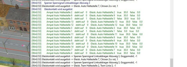

Goetz Geschrieben 23. April 2023 Geschrieben 23. April 2023 Ich habe die Prozedur noch einmal wiederholt und diesmal einen Screenrecorder mitlaufen lassen. Beim ersten Speichern war die Anlage anschließend fehlerfrei. Beim zweiten Speichern trat der Fehler erneut auf, diesmal bei Kontakt 3 Ich habe das Protokollfenster während der Prozedur geöffnet. Eventuell lässt sich daraus herleiten, wann der Fehler auftritt und warum. Das Video werde ich Neo zur Verfügung stellen. Viele Grüße Götz
