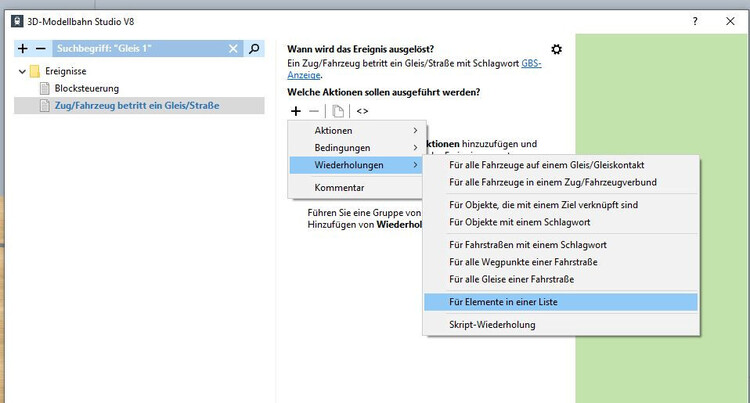

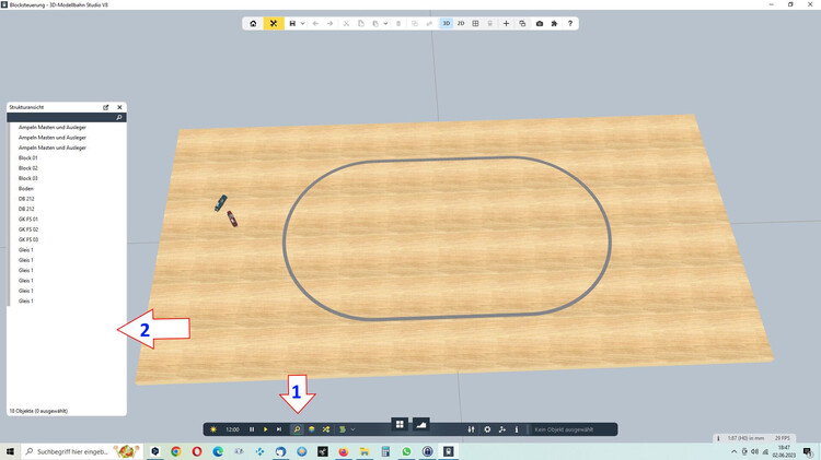

Hallo @BahnMicha55,
ich habe Dir mal den Tipp von @Goetz mit ein paar Screenshots dargestellt, vielleicht hilft Dir das zum besseren verstehen.

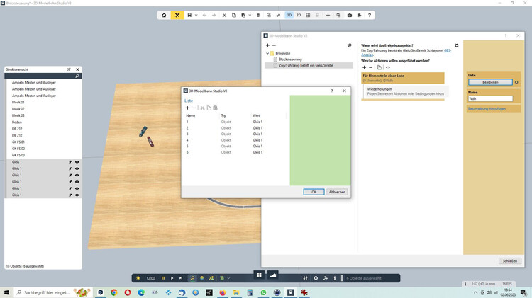

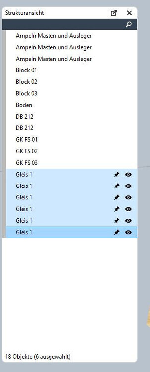

Wenn Du Dein MBS mit Deinem Schattenbahnhof aufrufst, dann klickst Du als ersten Schritt unten auf die Lupe, auf die der Pfeil 1 zeigt. Nach dem Klick öffnet sich ein Fenster, in welchem alle Teile Deiner Anlage aufgelistet sind. Nun klickst Du auf das erste Gleis in dieser Liste, scrollst das ggf. bis zum letzten Gleis runter, und dann klickst Du das letzte Gleis zusammen mit der Taste für Hochstellung/Großschreibung (auf der Tastatur links unten mit Pfeil) an.
Dann hast Du so ein Bild wie hier im Beispiel, in welchem alle Gleise blau markiert sind. Wenn Du soweit gekommen bist, dann drückst Du die Tasten Strg und C zusammen auf Deiner Tastatur, nun sind alle Gleise in der Zwischenablage. Nun kommen wir zum letzten und entscheidenden Schritt:

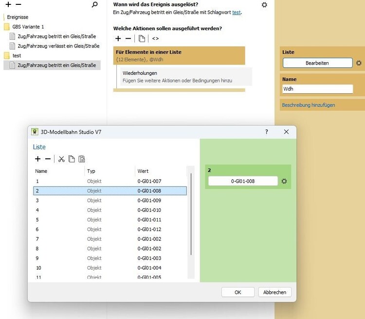

Du rufst Deine EV auf und klickst auf das +, dann öffnet sich dieses Fenster:
Hier klickst Du zuerst auf Wiederholungen, und dann auf "Für alle Elemente einer Liste". Diese Funktionen siehst Du hier blau unterlegt. Nun kommt der entscheidende Schritt:
Du klickst im braun unterlegten Bereich bei Liste auf Bearbeiten, Dann öffnet sich das Fenster mit dem grünen Rand. Das Fenster hat noch keinen Eintrag! Aber mit dem Symbol für Einfügen kannst Du nun den Inhalt Deiner Zwischenablage einfügen. Das Symbol ist das 5. in der Liste mit +/-. Dann klickst Du noch auf OK und nun hast Du alle Gleise gelistet. Ich hoffe, dass Dir das etwas weiter hilft.
